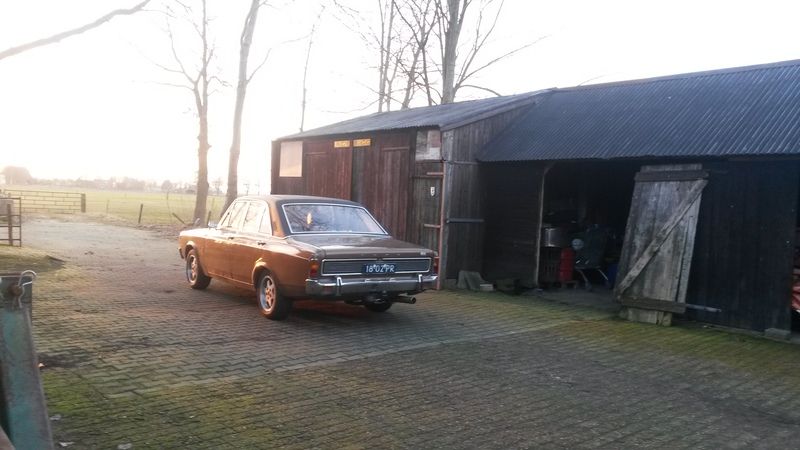

Ja die auto is mij ook aangeboden (althans, het lijkt onwaarschijnlijk dat er twee van bestaan). Maar ik wist dat de pakking er uit ligt...
Het kenteken laat ik mooi zo, je kan wel een "historisch kenteken" aanvragen, maar heb daar geen behoefte aan;)

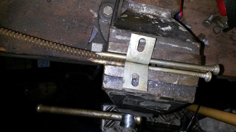

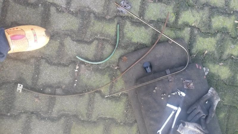

Het raammechanisme van de 17M was nog steeds niet voor elkaar, dus ook daar nog mee aan het stoeien geweest.
Het mechanisme is een spiraal in een geleider, en de spiraal wordt dmv een tandwiel waar de raamslinger aanzit, bediend. Aan het uiteinde van de spiraal zit een bevestigingsplaatje voor de ruit zelf.
Vorig jaar heb ik het tandwiel al vervangen voor een goede, maar toen hielp het niks, en is waarschijnlijk de spiraal wat uitgerekt, waardoor het tandwiel er overheen schiet.
Nu had ik nog een tip gehad om het bevestigingsplaatje los te halen, en aan de andere kant vd spiraal weer te monteren.
Dus hiermee aan het stoeien geweest, en het eerste bevestigingsplaatje heeft het niet overleefd:p
Maar had gelukkig nog een paar mechanismen, dus van een andere wel netjes het plaatje los kunnen halen.
Alles weer in elkaar gezet en....... Nog niet naar mijn zin:eek::rolleyes:
Hij draait op een paar plekken door, maar de ruit blijft nu gelukkig wel omhoog en dicht.... Stapje voor stapje komen we er wel!

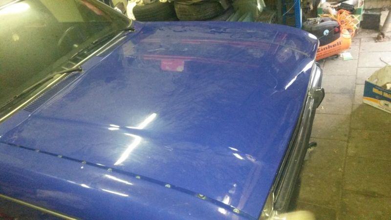

Ondertussen een stuk verder met de Granada, de motorkap weer opgehaald, en bezig met het laswerk links- en rechtsachter.
Linksachter is toch wat slechter dan gedacht, dus gaat iets meer tijd inzitten dan gehoopt.... Maar gaat vast wel goedkomen!

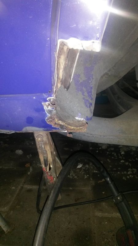

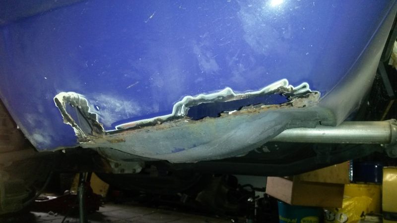

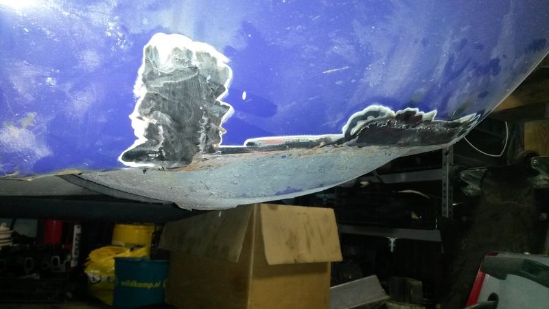

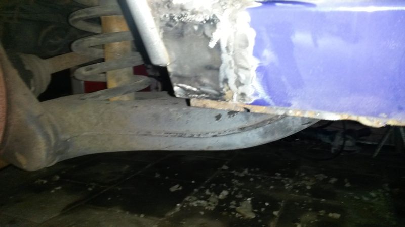

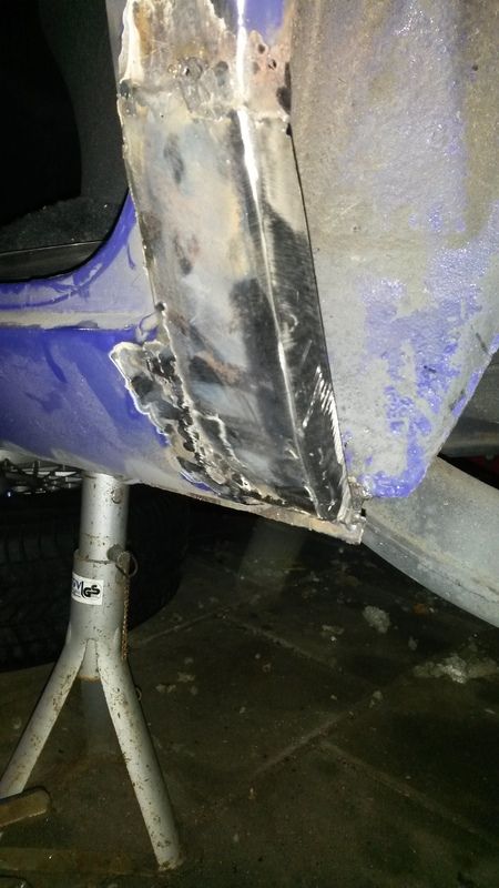

Afgelopen weekend druk met de 2.8i geweest. Er zat wat laswerk aan achter bij de dorpels/onderaan de wielranden.
Natuurlijk valt dat altijd tegen als je ermee begint te trekken, maar het is weer klaar.
Rechtsachter alleen deze foto, ook de dorpel eronder was verrot, hier is ook een nieuwe stuk ingezet.
Linksachter:
En ook bij de reservewielbak zat wat rottigheid:
Heb de gelaste plekken in de menie gezet, en hoop ze eerdaags, en anders komend weekend, verder af te kunnen werken, en uiteindelijk weer in de juiste kleur te verven.
Verder de motorkap weer gemonteerd, die moet nog wat afgesteld worden

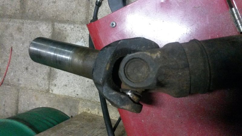

Tijdens het testrijden merkte ik een behoorlijke onbalans in de aandrijflijn. Vooral tussen de 30km/u en 50km/u was niet gezond, en als ik de koppeling intrapte, werd het al minder.
Na een kleine inspectie bleek er speling op een kruiskoppeling van de cardanas te zitten....
Toevallig had ik nog een nieuwe liggen, dus die gemonteerd.

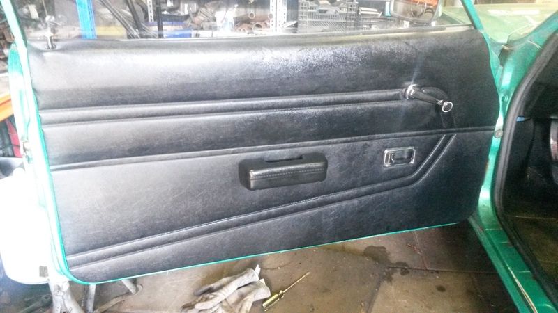

Ook mijn TC1 weer eens tevoorschijn gehaald, en daarvan ook nog wat kleine dingetjes terecht gemaakt.
Raammechanisme bijrijderskant ging moeizaam, bijrijdersdeur sloot na het monteren van nieuwe deurrubbers ook niet helemaal fijn, en het deurslot bestuurderskant ging behoorlijk zwaar.
Allemaal een kwestie van doorsmeren en afstellen, maar dingetjes die er wel eens bij inschieten....
Vervolgens de interieurpanelen weer eens opgepoetst
Glimt weer als een verse keutel in de maneschijn :cool:

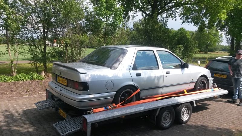

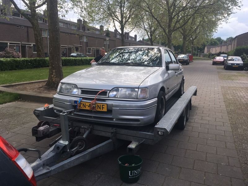

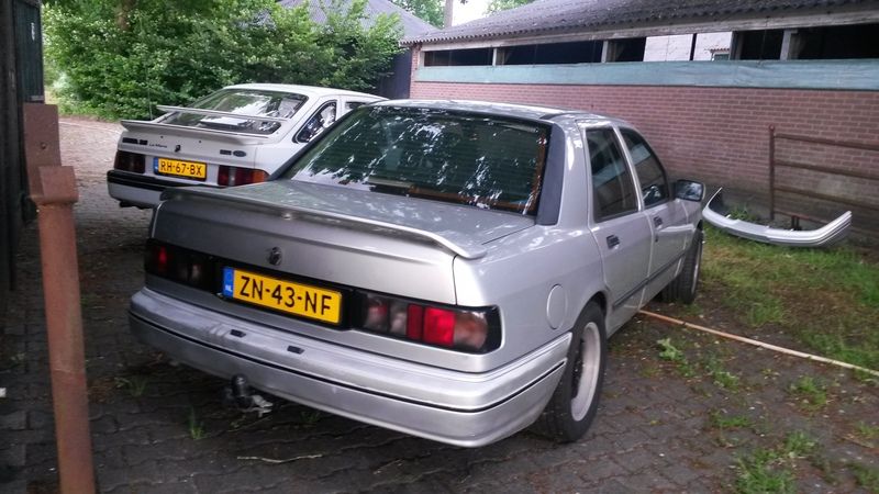

Verder ook niet stilgezeten, afgelopen weekend nog een "dikke" Sierra opgehaald.
Kwam via een forum voorbij, en de beste man nam na 12 jaar afscheid van z'n Sierra.
Hij heeft hem in de loop vd tijd van standaard 'CL' oid omgebouwd naar bijna full options. GT interieur, lederen achtebank, electrisch verstelbare voorstoelen uit een Scorpio, regelbare ruitenwisserinterval, instapverlichting met vertraging, RS bumpers, electrisch verstelbare spiegels, electrische ramen voor etc etc etc
De reden van verkoop is dat de man een lekkage vd automaatbak zag, en er vanwege gezondheid dat niet meer kan/wil repareren.
Dus heb ik de beste man maar voortgeholpen door de auto + 12 jaar aan onderdelen verzamelen, op te halen.

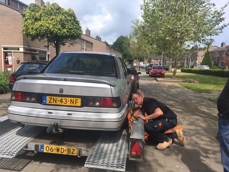

Door de RS bumper paste hij zo niet op de kar, dus de voorbumper gedemonteerd om hem erop en eraf te rijden.

De auto zit volgepakt met onderdelen, dus interieurfoto's volgen nog!
Bij het op- en afladen leek het erop dat de lekkage niet bij de automaatbak vandaankomt, maar waarschijnlijk een slang naar de oliekoeler.
Hopelijk is dat het enige, en kan hij daarna weer lekker rondrijden.

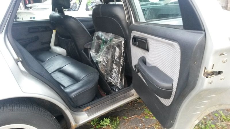

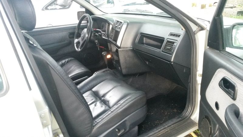

Ondertussen niet zoveel gedaan, maar heb iig de "Dikke" Sierra uitgepakt, manman wat een onderdelen erbij zeg.
Dus ook eindelijk een paar foto's vd binnenkant

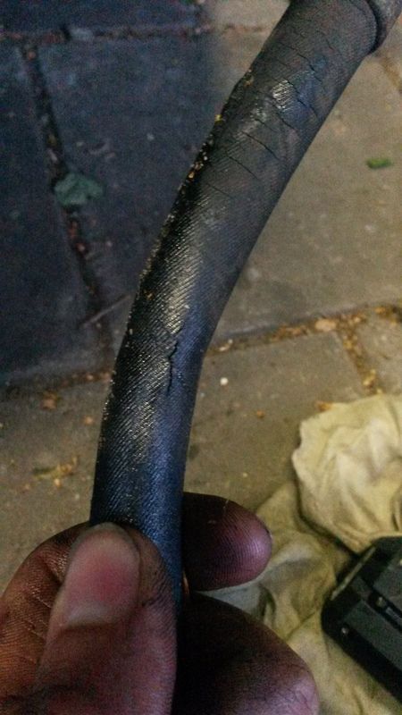

De oorzaak vd lekkage is ook al gevonden.
Heb gisteren een nieuwe slang laten maken, en komende week weer monteren, en kan ie mooi mee naar de FordTreffen 10 en 11 juni hier opt dorp.

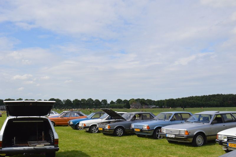

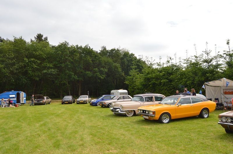

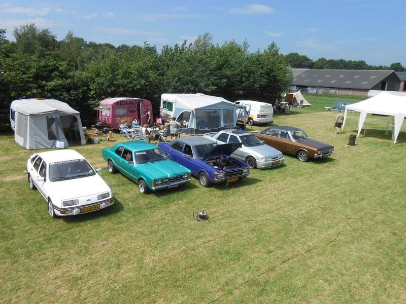

Ondertussen weer een paar weken verder, en weer bijgekomen van het Ford Treffen vd FordFreaks
Vrijdag de Wolfrace velgen weer onder de Taunus gezet, en de 17M en Taunus gewassen, verder geen auto's gewassen vanwege de regen 's ochtends.
Eind vd middag met een kameraad en m'n vriendin de kroam naar het terrein gebracht en neergezet.
Er waren 5 auto's uit Engeland, en later 's avonds kwam er nog een Duitser met z'n Granada coupé.
Kamp "Taunusdriver"
En wat sfeerfoto's
Was supermooi weer, en al met al zo'n 100 auto's geweest het hele weekend:cool:
Weer behoorlijk wat mensen gesproken, blijgemaakt met onderdelen, en weer wat nieuwe contacten.
Alle foto's zijn hier te vinden:
FordFreaks 2017
Het was zekers een supergeslaagd weekend:cool:

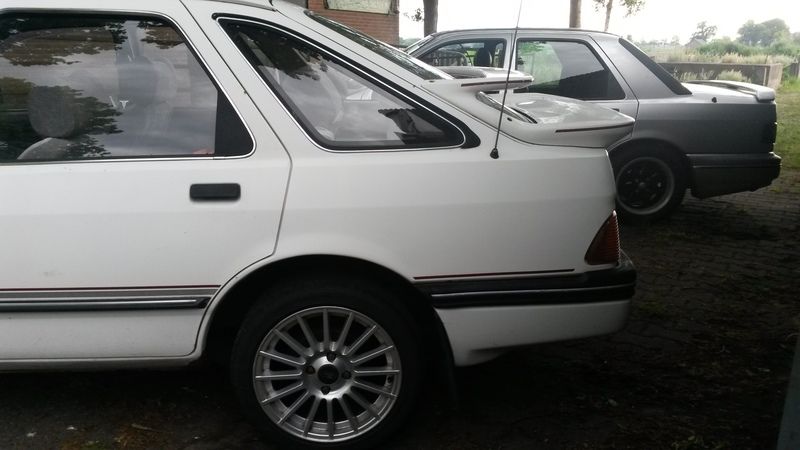

Was deze keer niet de enige met een Sierra:cool:
Wel de enige met een P7 :cool:

Vervolgens de Sierra bij het station gebracht, en daar kwam het volgende uit:
- Middelste gordel vd achterbank 'ontbreekt'
- Verstralers in bumpers doen het niet, dus of maken, of schakelaar er ff uithalen
- lekkage bij uitlaatspruitstuk
De eerste paar punten waren zo klaar, en ik meende dat het spruitstuk lekte bij de cilinderkop, dus daar het spul losgehaald, en iets vloeibare pakking aan beide kanten vd pakkingen gedaan.
De Sierra weer teruggebracht, en de keurmeester bedoelde dat de pakking tussen spruitstuk en downpipe lekteo_O
Dat heeft hij even tijdelijk verholpen, en heb een goede pakking besteld.
