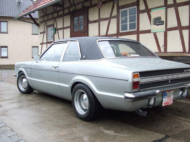

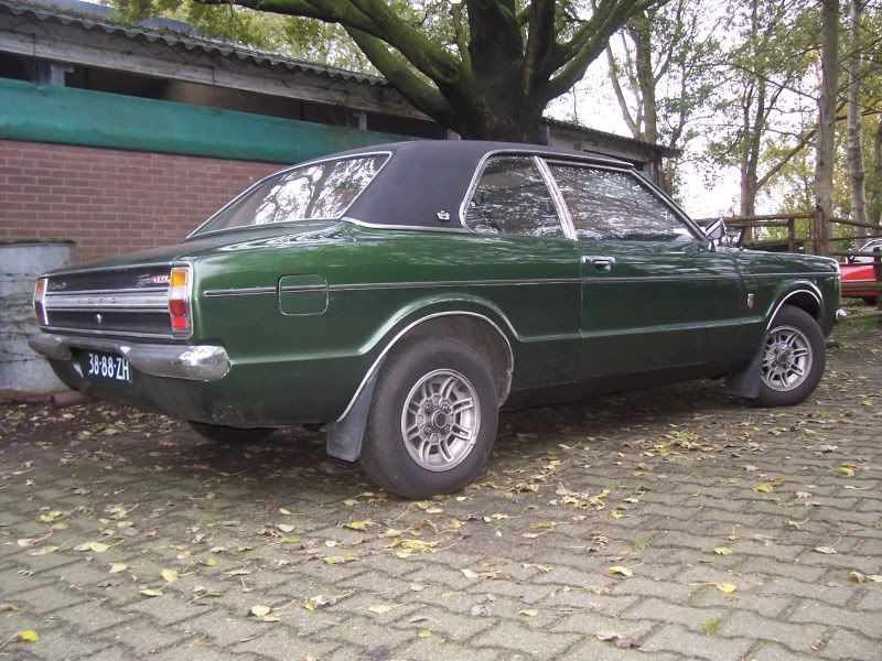

Taunusdrivers Beuntoko: Het reilen en zeilen van mijn Oldtimer Fordjes. >>Update Taunus + stuur Granada<<
Aan de reacties te lezen kan ik het beter niet doen.
Op andere fora reageert iedereen juist positief:cool:
Bij een oude auto verwacht men juist kleine, oldskool velgen, zoals ik bij m'n andere Taunus heb.
Dit was puur om te kijken of het wel of geen porem is, en ik vind het retegaaf staan, keer wat anders dan RS velgen, Capri velgen, BBS velgen oid.
Als de Sierra Combi tzt zonder deze velgen verkocht worden, gooi ik ze onder de Taunus:D dan nog iets verlagen, en ik heb weer eens wat anders:cool:
Maar wees niet bang, ik heb ook nog 13" RS velgen liggen;)
Tja, logisch dat men het hier niet mooi vind.
Zijn nogal OEMmerig hier.
Ik vind het op zich wel kunnen, maar dan moet je wel een paar duidelijker foto's laten zien....
Je moet gewoon lekker doen wat jezelf mooi vindt.

Dat is vanzelfsprekend, maar als je foto's plaatst en je vraagt om reacties dan krijg je vrijwel altijd positieve en negatieve reacties he ;)
Die vind ik er inderdaad echt bij passen ja :T

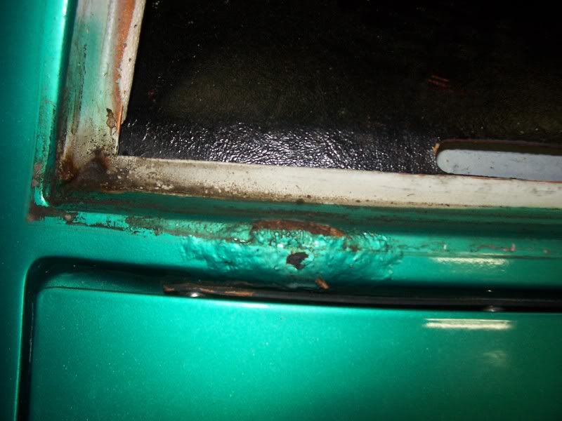

Verder ga ik beginnen met de '75er XL.
De man die hem 8,5 jaar geleden heeft klaargemaakt, moest de Taunus in 3 weken spuitklaar hebben, want hij moest de schuur uit.
Hierdoor zijn er weer wat plekjes gaan roesten, en op een paar plekken is de plamuur gebarsten.
Een aantal plekjes had hij al toen ik hem kocht, daar heb ik blanke tectyl op gespoten, zodat de plekken iig niet doorrotten.

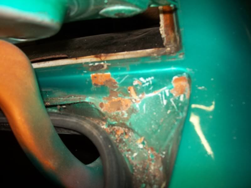

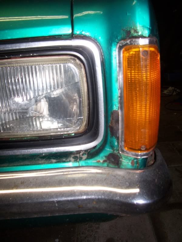

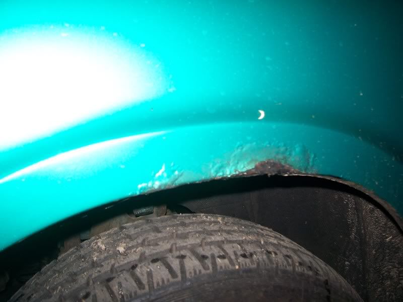

Rondom de knipperlichten:

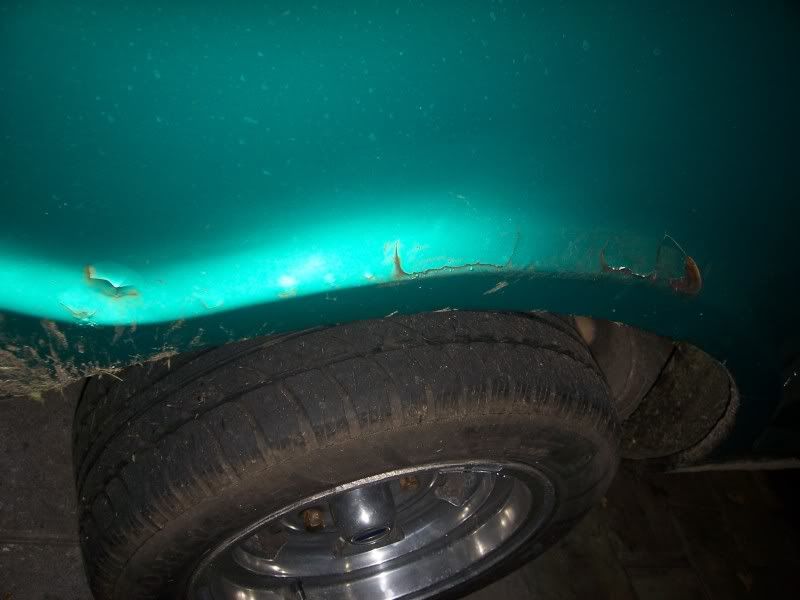

Wielrand linksvoor

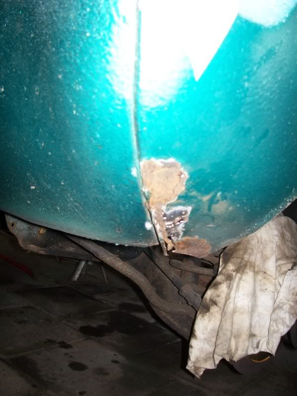

Wielrand linksachter:

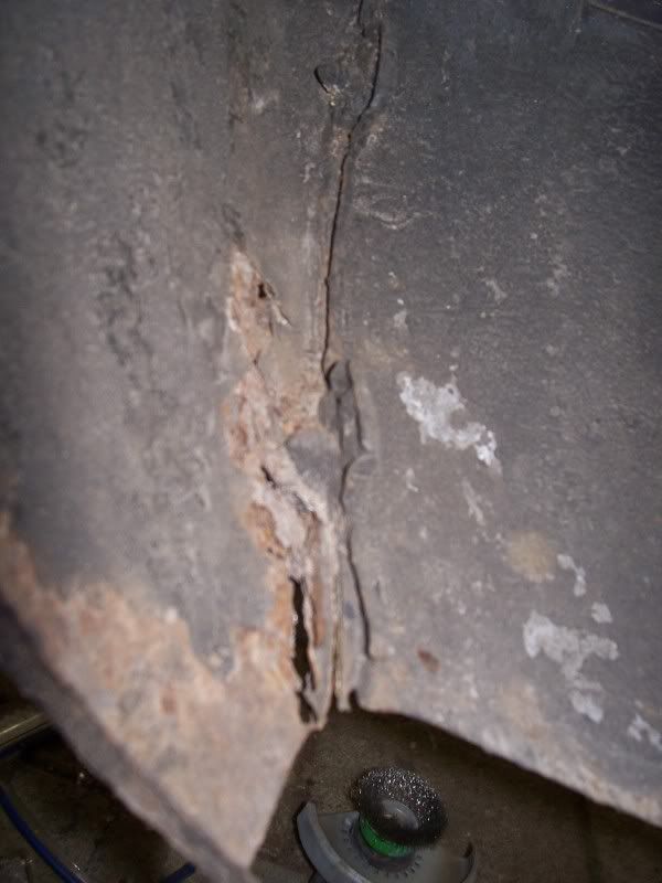

Onderkant kozijn achterruit:
En de bijrijdersdeur was verrot, heb hem, samen met een kistje bier,bij rodeo/banger jongens geruild voor een snoeihard exemplaar(y)
Deze deur wordt over 2 weken gespoten:cool::LOL:

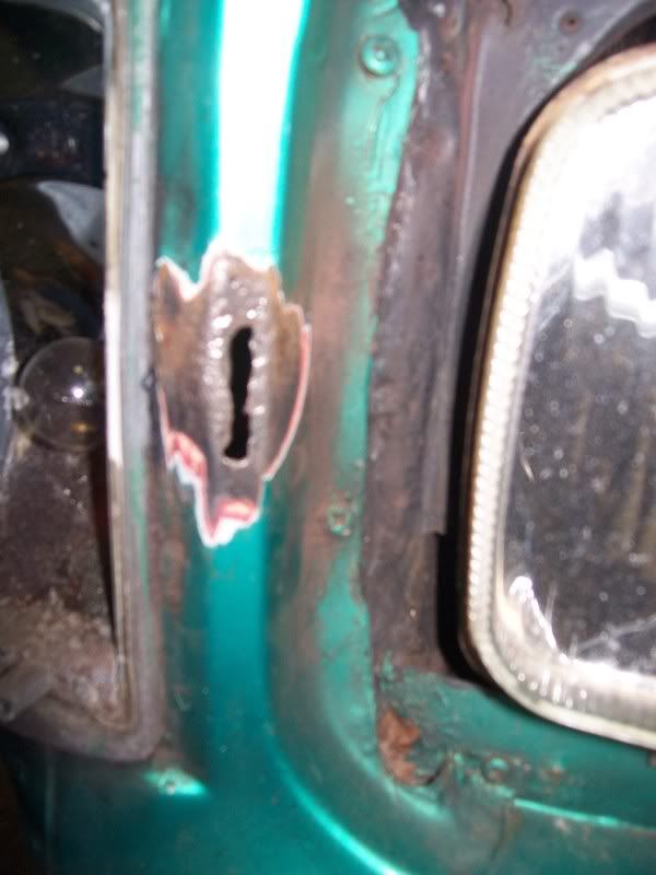

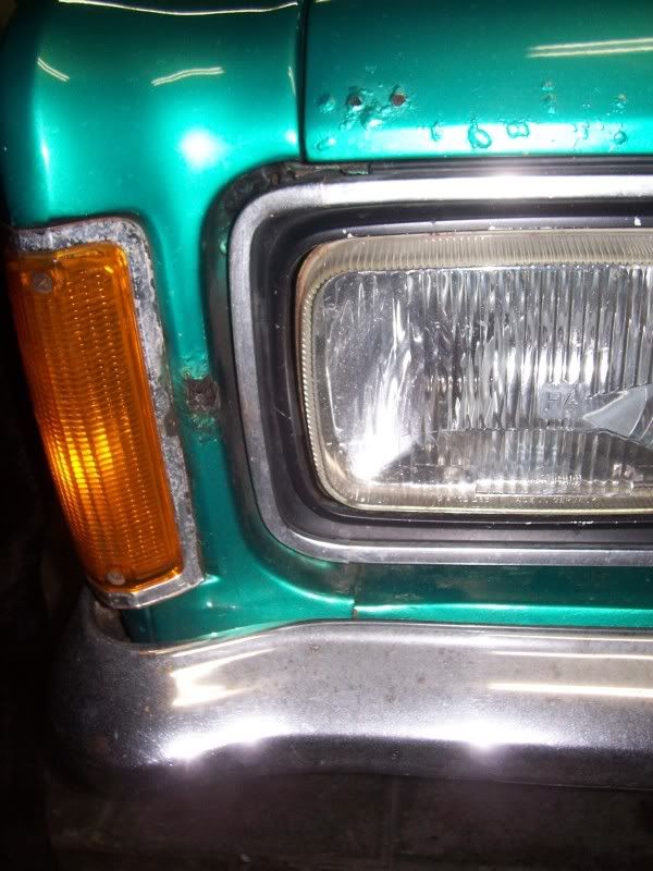

Opzich valt het nog mee, hoef maar 3 plekken te lassen:
-Voorscherm rechtsvoor tussen knipperlicht en koplamp
- Beide plekken onder de achterruit

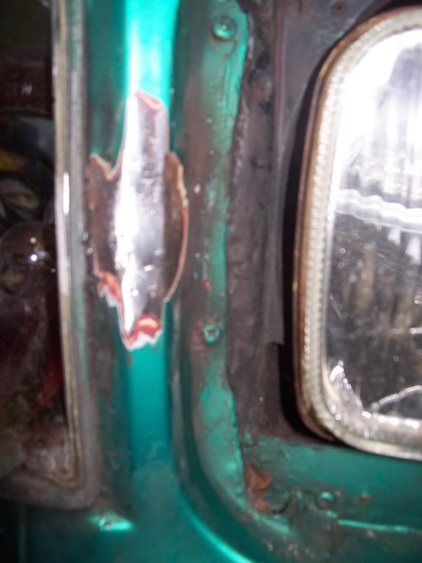

Omdat de auto ruim 8 jaar geleden in rap tempo spuitklaar en gespoten moest worden, valt het mij eigenlijk nog wel mee met de plekjes.

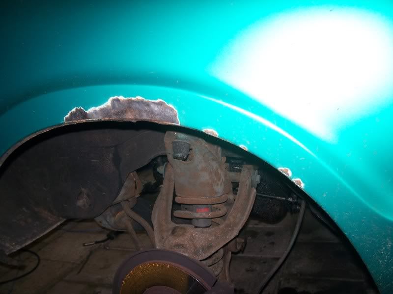

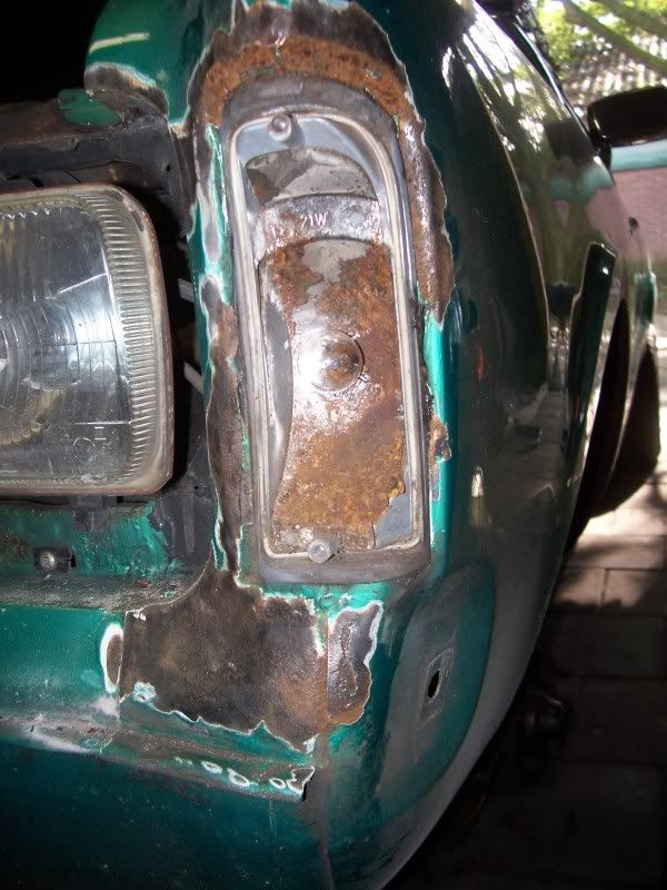

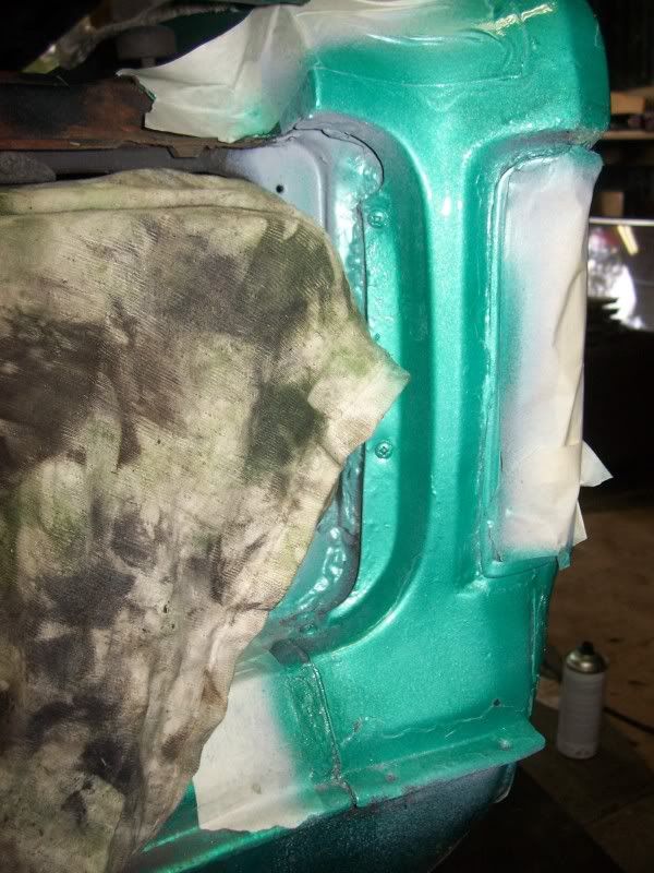

Vandaag lekker opgeschoten:
Rechtsvoor:
Dicht:
Heb het nog netjes dichtgekregen vind ikzelf:cool:

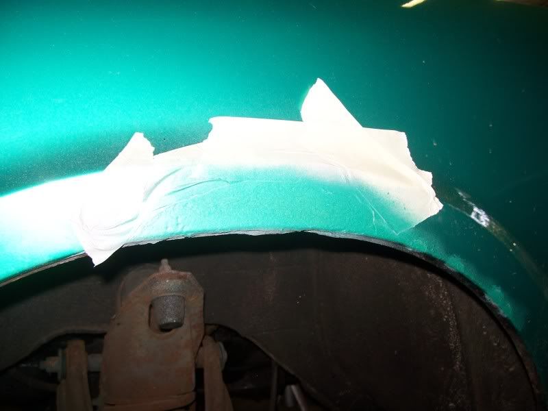

Wielrand linksvoor:
Linksvoor:eek:
Vind het een enge foto:eek::eek::eek:
Dit is weer aangenamer:cool:
Ik weet dat het linkervoorscherm nog orgineel is, dit bleek ook wel:(
Heb nooit in de gaten gehad dat ie daarzo al zó slecht was:( Het is een standaardplek, en heb het altijd wel geprobeerd schoon te houden enzo...
De rest vant scherm is nog perfect, dus las het morgen ff dicht(y)

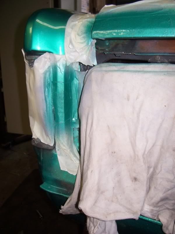

Goed bezig met de roestplekken (y) Heb je de plekken afgeplakt en van een afstand gewoon een paar lagen verf over gespoten met een spuitbus? Krijg je zo geen kleurverschillen met de oudere lak?
Thanks BMW Bolle
@ Tinman,
Ik heb de boel idd afgeplakt met tape, anders komt het helemaal niet goed. Spring Green is een metallic lak, bijwerken op wat voor manier dan ook, geeft iets kleurverschil.
Ik wil de randen opschuren, zodat er een egale overgang ontstaat, en dan in de blanke lak zetten.
Heb paar jaar terug ook een plek behandeld en gespoten, zie je weinig van terug:cool:
OK bedankt ;) Wij moeten het namelijk ook op een paar plaatsen gaan doen op onze oldtimer maar ik ben bang dat ik daarmee de hele lak vern**k ;)
Als het ook 'forse' plekken zijn, zoals bij mijn Taunus, moet je het wel groots aanpakken.
Als het slechts een paar kleine plekjes zijn, zou ik ze bijstippen;)
Wanneer je een ruw oppervlak hebt, steeds fijner gaan schuren (begin met 1000, 1500, 2000 dan polijsten met commandant en vervolgens met fijne polish
Dan heb je het oppervlak egaal, en valt het nóg minder op

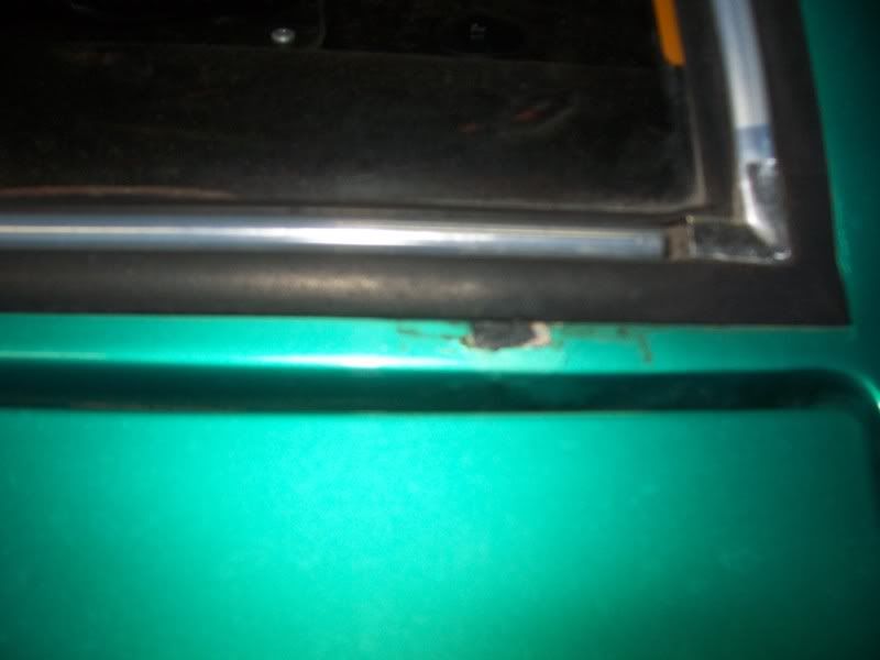

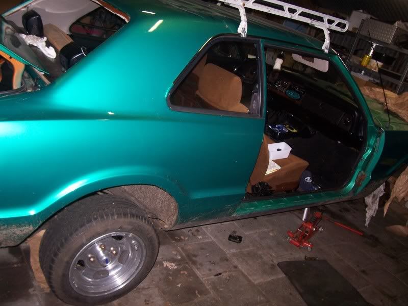

Vanmiddag met Bennie de achterruit eruit gehaald.
We verwachtten het ergste, maar gelukkig viel het wel mee:cool:
:cool::D
En rechtsachter was het gewoon slechte voorbewerking geweest waardoor de lak weer losliet:cool:
Valt gelukkig reuze mee, de grote plek zet ik nog in de roestomvormer, en dan de boel weer afwerken.
Over het resultaat aan de voorkant ben ik niet helemaal tevreden, maar schuren/plamuren/spuiten is niet mijn lievelingsbezigheid:)
Maar dat komt ook wel weer goed:cool:
Heb je die gaatjes gedicht met stukje glasvezel en plamuur of gelast? Met name gaatje naast de koplamp bedoel ik dan.
Thanks,
De gaten, oftewel die tussen de koplamp en knipperlicht, heb ik dichtgelast. Er staat hier niet voor niks een lasapparaat.
Bepaalde, kleine, oneffenheden proberen we nu strak te plamuren. Is niet onze favoriete bezigheido_Oo_O maar zo kunnen we wel ervaring opdoen:cool:

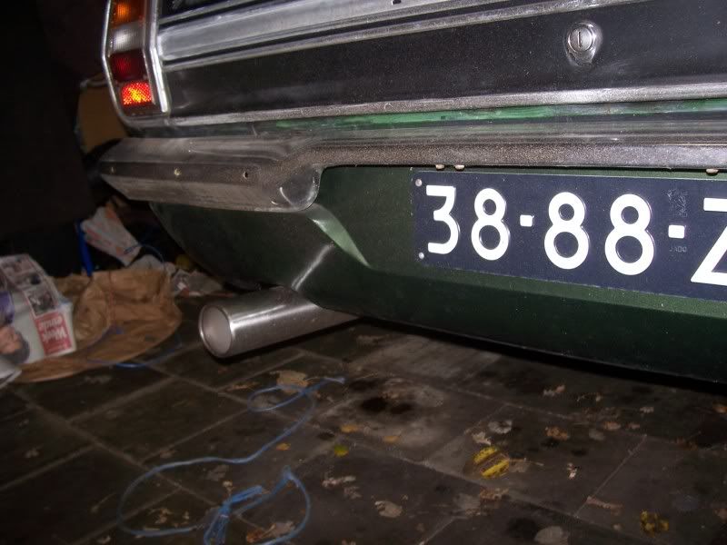

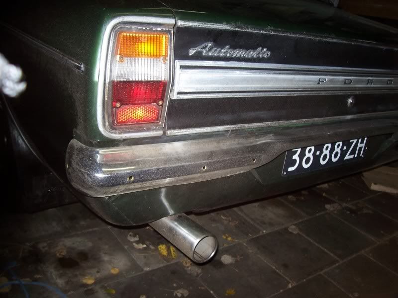

Verder vant weekend van een kameraad van me nog een rvs eindstuk gekregen:cool: Deze komt onder de GXL:cool:
Moet nog bekijken/bedenken hoe ik die eronder ga zetten, maar gaat goedkomen:cool:

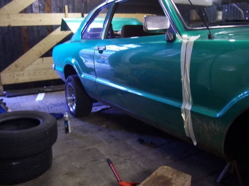

Zo, weer es een updateje...
Met de plekken schiet het nog weinig op, nog steeds druk op zoek naar werk, overal op gesprek, en thuis nog genoeg te doen...
Morgen gaat de deur met mij naar de spuiter int Wilde Westen:eek::eek:
En nu staat de Taunus er wat haveloos bij:(

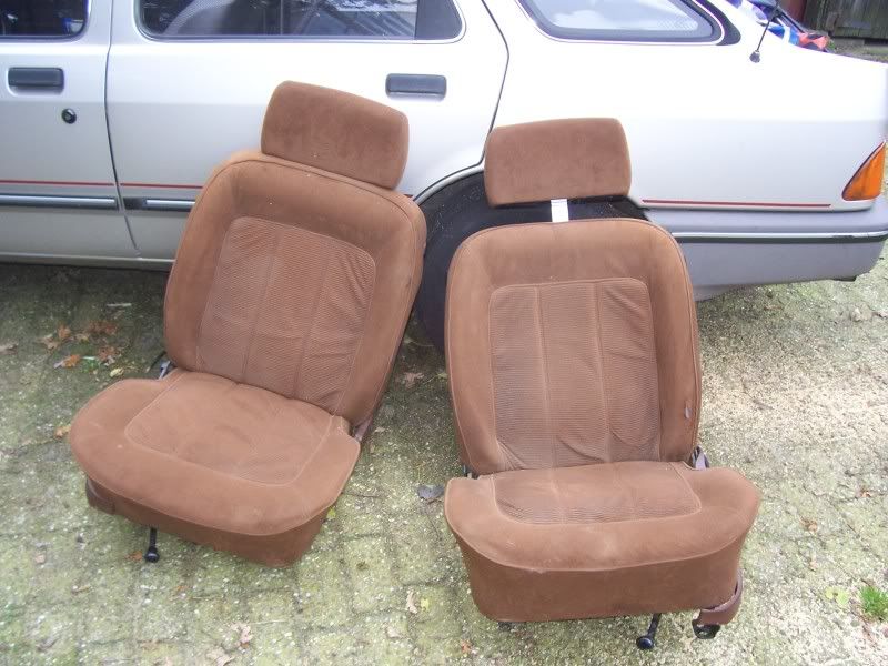

Verder vandaag nog wat goodies opgescharreld:cool:

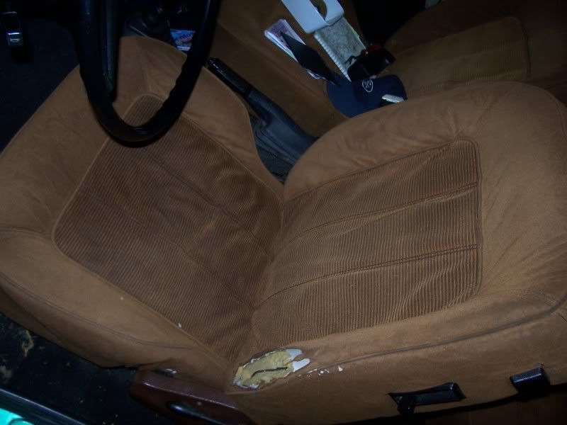

De stoelen en achterbank zijn van een TC2 Ghia, de stoelen zijn wat doorgezakt en de bestuurdersstoel heeft instapschade. Had al een poos in de kop om deze weer op te lappen, of anderen erin te zetten. Er is moeilijk aan nette Ghia stoelen te komen voor fatsoenlijk geld.
Toevallig bood iemand nog veel TC2 Ghia spul aan, dus de Sierra maar volgeladen met 2 nette Ghia stoelen, achterruitjaloezie:cool: en nog een stuurstang.
Huidige:
Helaas is de jaloezie van een TC2 (had het kunnen weten:rolleyes:)

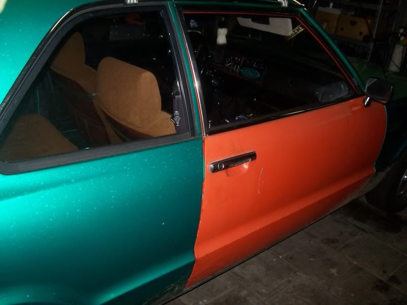

De achterruitjaloezie past niet, en ga ik ook niet passend maken... Hopen dat er in scandinavië nog ergens 1 te vinden is:)

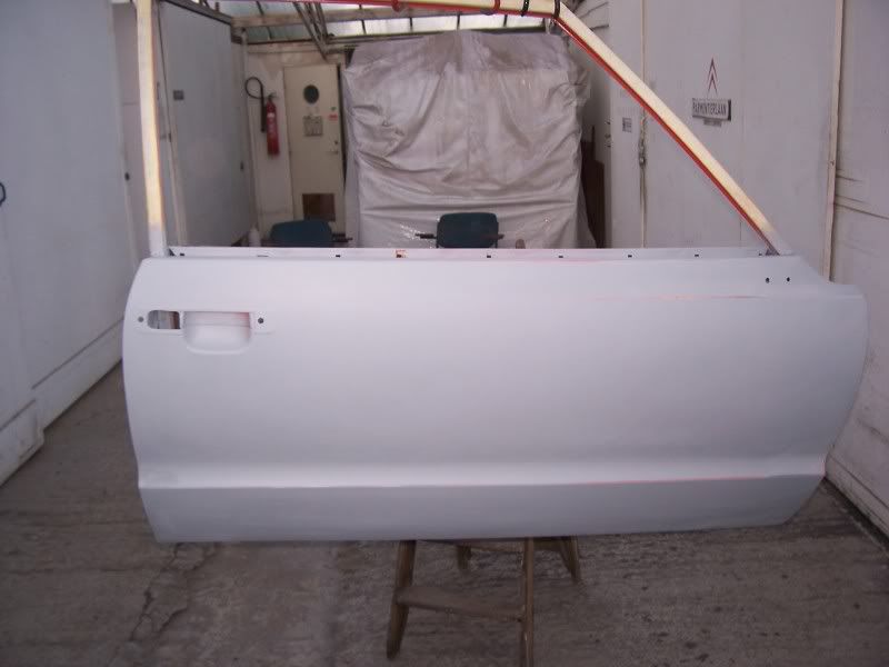

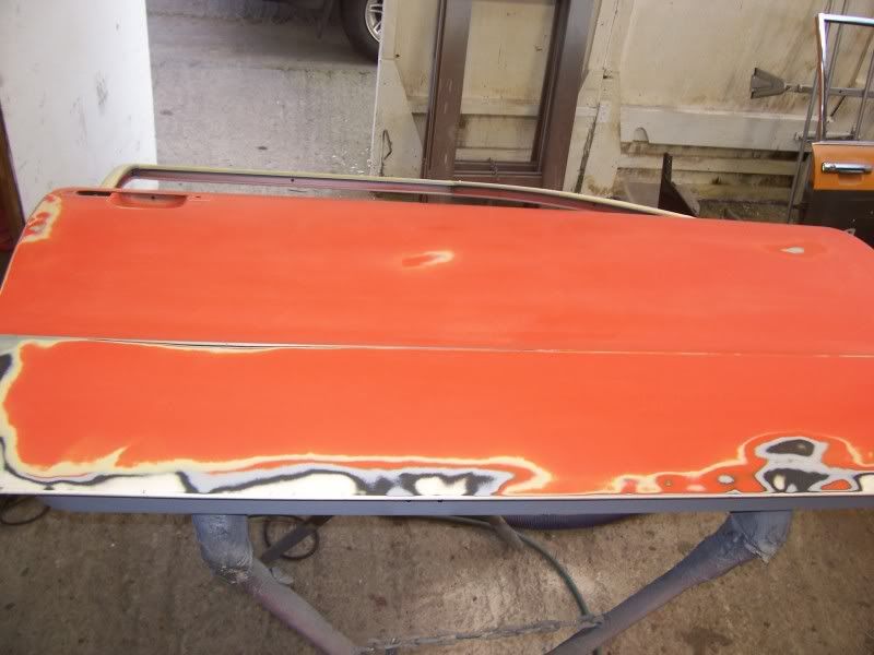

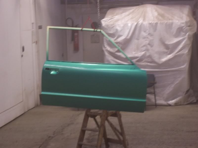

Verder vant weekend is de bijrijdersdeur eindelijk gespoten bij een maat van me:cool:
De roest uit de velsnaad geslepen, en alles geschuurd enzo:LOL:
De deur is een vervangingsdeur, gezien de meerdere lagen grondverf/primer.

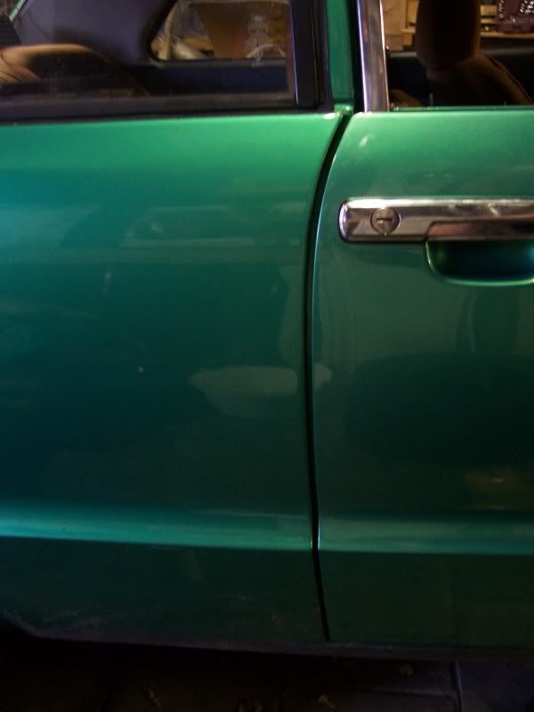

En vandaag in de Taunus gehangen:cool:
Hij hangt me nog niet naar m'n zin, maar krijg dat alleen ff niet voor mekaar:(:rolleyes:
En gelukkig weinig tot geen kleurverschil:cool::LOL:
Nu snel de rest nog strakmaken, en dan mag hij weer gezien worden:cool:

Vandaag met een maat van me de GXL voorzien van een RVS eindpijp:cool:
Een deel vd gewone uitlaat hebben we aangepast, en de pijp erop passend gemaakt:cool:
En wat een donders mooi geluid zeg:LOL:(y):cool::D:LOL: Een heerlijke V6 gorgel die eruit komt:D:LOL:
