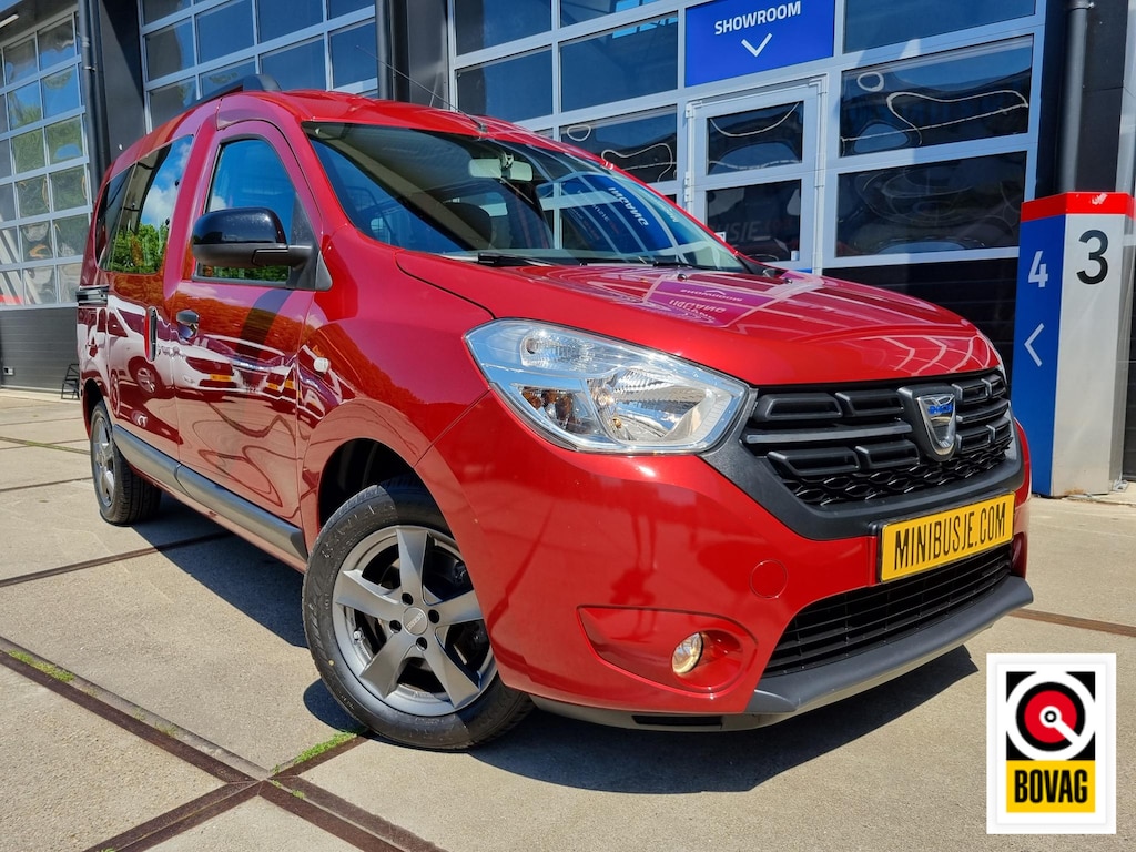

Zo nee, is dan een zgn. LudoSpace met schuifdeuren en losse achterstoelen die je eruit laat en (thuis?) opbergt een idee om je fiets naar binnen te krijgen?
De hond heeft dan veel ruimte in de koffer, een trekhaak is geen probleem.
Zuinig en compact is het niet maar dat lijkt mij niet het grootste bezwaar.
Dacia Dokker, niet de meest luxe maar wél met de 'juiste' , bulletproof, motor. (1.3 Tce van Renault/Mercedes). Is geen automaat. (ook niet mee leverbaar geweest, volgens mij, in NL in ieder geval)

3. De Dacia ziet er op het eerste gezicht aardig uit. Maar is een heel nieuw ding waar ik nog niets van weet. Hoe vergelijk ik hem met de jazz? Wat is het verschil in zuinigheid/vaste kosten (wegenbelasting en verzekering) en hoe lang hij mee kan? Van de Honda hoor ik iedereen steeds zeggen dat die wel relatief duur is qua aanschaf, maar dat het een vd betrouwbaarste merken is als je weinig onderhoud wil. Van Dacia weet ik niets... Verbruik is in de huidige tijd wel een ding natuurlijk. Maar we tanken nu euro 98 om de motor te sparen en dat is ook erg duur, dus mooi als '95 weer genoeg is. En deze jazz zuipt olie...
Edit: ik dacht dat de Dacia geen airco had maar zelfs dat heeft hij. Interressant!
Het is niet direct vergelijkbaar, qua lengte zijn ze misschien aan elkaar gewaagd maar verders zijn het andere concepten qua auto's. De Dacia is minder verfijnd maar biedt wel veel (berg)ruimte.
Lees eens een test, gebruikersreview's hier op de site.
Qua kostenvergelijk zijn er ook rekentools voor te vinden.
