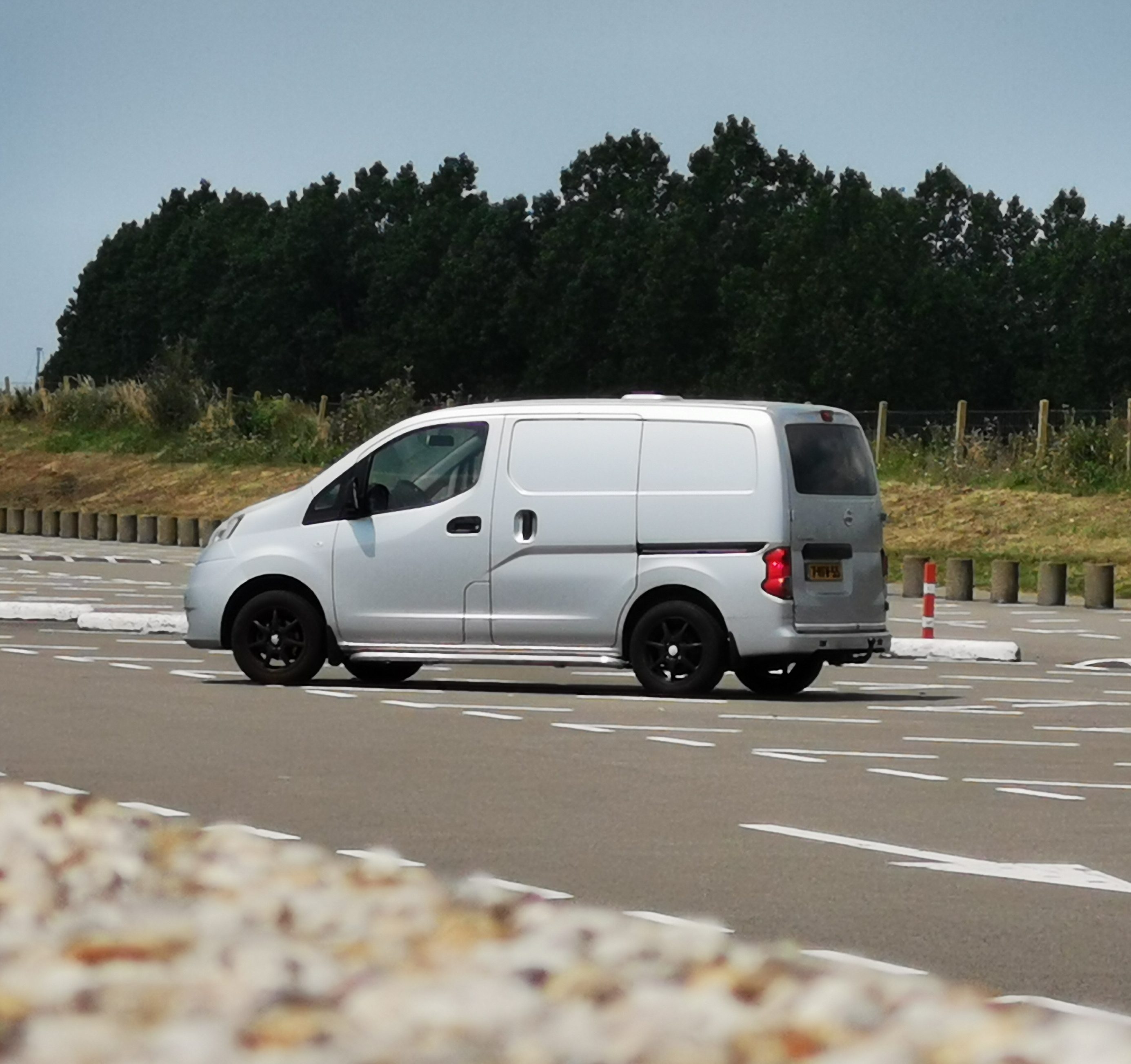

Hij stond al even in onze agenda, het eerste weekend van Oktober zou dan onze 2e test zijn met het campertje voordat we verder zouden gaan met onze inrichting. Maar dan niet zonder een bestemming te hebben uiteraard. In het voorjaar kwam ik er al snel achter dat ik de 25 uur van Spa van de VW funcup zou gaan missen, maar in Oktober zouden ze het weekend van Assen bezoeken voor het één na laatste weekend.
Weer wat later, in de zomer, kwam ik er achter dat je zelfs mee kon rijden (zelf rijden dus) á € 60,- maar dat blijkt achteraf alleen de verzekering te zijn. Maar goed, ook het meerijden als passagier ondersteunen zij graag en deze VW funcup is dan ook echt bedoeld als opstapklasse/kennismaking met de autosport. Zonder noemenswaardige achtergrond behalve een rijbewijs zou je redelijk simpel in kunnen stromen in deze eenheidsklasse. Mijn doel werd dus snel duidelijk. Ik wilde wel als passagier mee in één van die kevertjes. Het één en ander werd over en weer gemaild en de afspraak stond, zaterdag 6 oktober kon ik meerijden. Mooiste taxirit van mijn leven in aantocht ! :D
Wel, dat liep helaas wat anders. Eenmaal aangekomen bij het desbetreffende team was er nog niets aan de hand. De coureur, Stephane Loesel (Franse rijder) ontving mij hartelijk en ook de persoon waarmee ik mail contact had, hielp mij met de overall, helm + HANS systeem. Dan voelt dat toch wel helemaal echt en gaan de adrenalinecellen harder bouncen in je lichaam.. heerlijk gevoel.
Maar dan ga ik zitten. Nouja, ik probeer het althans.
Het zijn al geen brede karretjes, de binnenkant heeft niets van doen dan met de echte kevers (zoals een silhouette racewagen betaamt).
Het is één en al rolkooi en de meeste 'kevers' in deze klasse zijn dan al voorzien van een stoel + stuur in het midden, zoals een Fomule wagen of McLaren F1 :D Deze passanger-kevers hebben een stuur aan de rechterzijde en als passagier stap je aan de linkerzijde in. Je moet je er maar in wurmen met wat hulp van teamleden. Maar de passagiers-stoel is wat smaller. Als ik nou maatje 38/40 had gehad, had ik mij er nog in kunnen wurmen, maar de wangen van de racestoel prikken zo hard op het bot, dat het onverantwoord is om zo te gaan rijden. En ik heb dus helaas al geen maatje 38/40. Een zijwaartse tik en m'n heup zal al in stukjes vliegen. Jammer maar helaas, ik moet deze taxirit staken. Eigen schuld en een extra motivatie om weer wat gezonder te gaan leven (note to self), hier kunnen zij ook niets aan doen. Alsnog een erg leuke dag gehad en ohja... dit was een topic over onze camper..
Terug naar vrijdagavond
Rond 18:15 ben ik thuis. Arosa had ochtenddienst afgelopen week en had nog wat dingen gedaan vóór vertrek. Rond 7 uur vertrekken we richting Apeldoorn, waar ik nog even 1 dingetje moet doen voor werk. Met een omweg en wat eten onderweg komen we circa 21:50 aan op het circuit van Assen. De herinneringen van het bezoeken van raceweekenden zoals het DTM schieten weer door m'n hoofd, op zo'n paddock hangt altijd een heel gemoedelijk 'ons kent ons' sfeertje. We zetten de auto op het paddock neer, ergens achteraan met het toiletgebouw 30 seconden van ons vandaan. Het is al goed donker, maar gelukkig heeft Arosa afgelopen week werk verzet en hebben we werkende verlichting in het slaapvertrek.
Dan nu de opsomming en relativatie van wat er wel en niet bevallen is van deze nacht. Eigenlijk zouden we ook nog zaterdag op zondag overnachten, maar dit heeft zo zijn redenen dat dit niet is doorgegaan :D

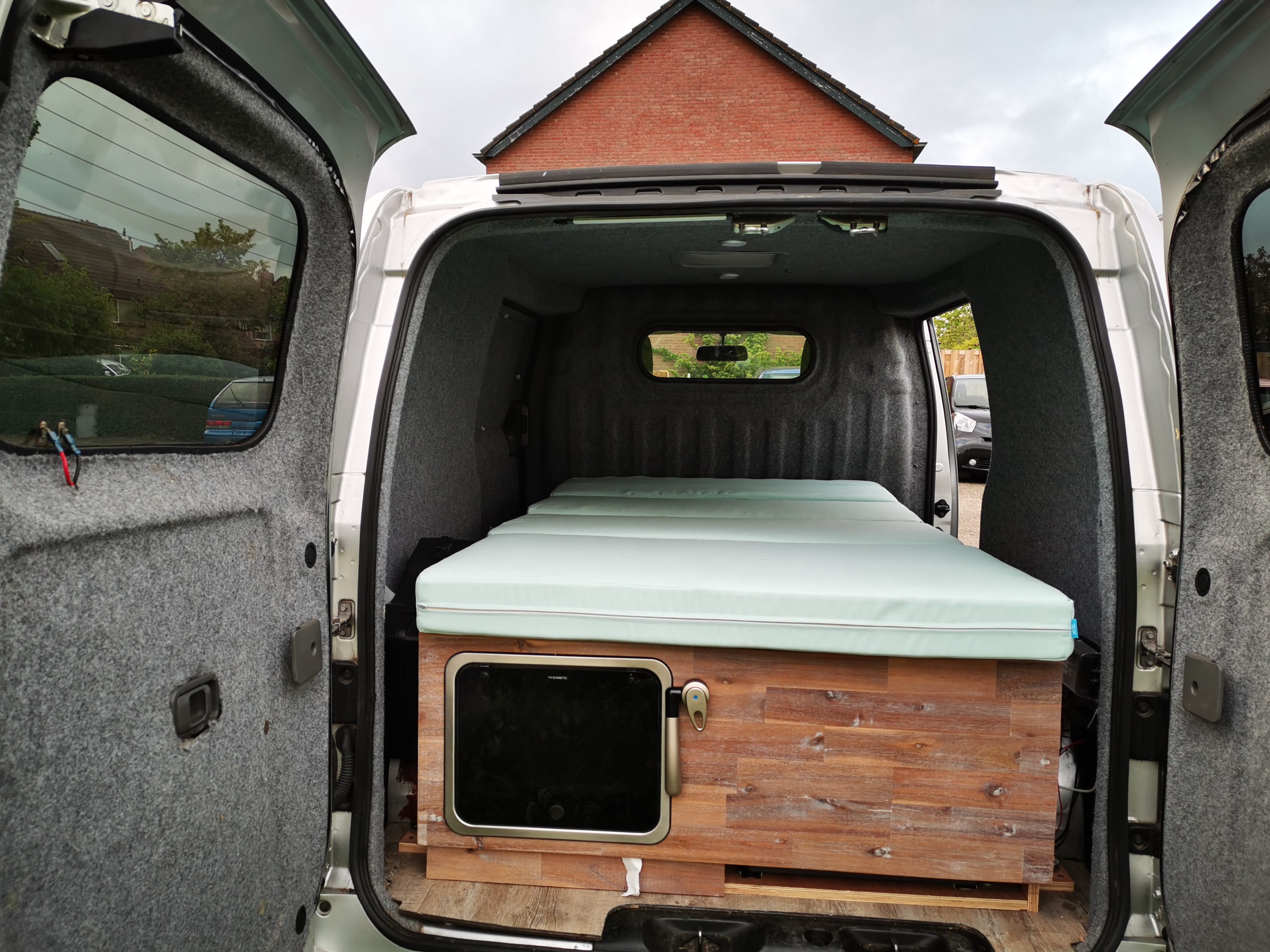

Het is alweer even geleden, een update in dit project topic. Dus bijdeze de 1e van dit jaar en hopelijk komt daar binnenkort een 2e achteraan !
Niet dat we zolang niets hebben gedaan of uitgespookt hebben, we vonden het nog géén tijd voor een update/lastig het verschil uit te leggen op foto's vergeleken met de vorige foto's uit 2018. :) :rolleyes:
Het eerste wat in 2019 gedaan is, is het vastzetten van ons 'systeem' ala steigerpijp. :) Hierbij heb ik de kist met keukenblok en bank zogoed als mogelijk gecentreerd in de laadruimte. Deze vastzetten viel nog niet mee. Hoe ga je dit vastzetten? Ten eerste staat het hele zaakje al vrij stevig op de vloer, of je nu hard remt of niet, die kist bleef wel staan. Voor de zekerheid wel klemmen gemonteerd aan de achterzijde. Een precies werkje, want ik wilde ze wel in een hoek plaatsen ipv haaks op de kist, anders heeft het alleen zijdelings nu en niet voor-achterwaardse krachten. Maar een te grote goek en de beugels zitten de klemmen in de weg en is de kist niet meer in en uit de auto te krijgen.
Twee foto's om dit (iets) duidelijker te maken. Het verdient geen schoonheidsprijs, maar het zaakje lijkt er nu strak en zeker in te staan.
full
full
Nadat de klemmen gezet zijn aan de achterzijde, is alles aan de voorzijde wat steigerbuis betreft zoveel mogelijk uitgelijnd. En daarna vast gezet. Het geheel voelt heel solide en stevig aan. Het geeft geen krimp als je er op gaat liggen, met of zonder plank, het kraakt niet, het buigt niet. Prima zo :)
Na het vastzetten van dit konden we verder met bouwen van kastjes en dergelijke, als eerste 'het wandmeubel' :D Waarom hebben we voor deze opstelling gekozen? Omdat we niet de kast open willen hebben laten staan als de bus in 'nachtmodus staat, hebben we de plank iets korter gemaakt en kunnen we de klep van de kast altijd nog sluiten en staat dit een stuk beter dan dat de kast open zou moeten staan als we de koppelingen achter de klep hadden verwerkt. Gaten in de klep werkt niet, omdat de buizen van 'het bed' in het achterste deel gestoken moeten worden via de voorzijde.
full
full
Er zitten nogal wat bochtjes en krommingen in zo'n tussenwand.. :rolleyes:
April 2019. Eindelijk is het zover. Na het aanvragen van wat stalen hebben we kussens besteld. Já inderdaad, toch losse kussens. Maar zeker geen kleintjes en na het passen, liggen ze strak tegen elkaar als één matras. Het kleurtje is wat mij betreft iets lichter dan verwacht en had hem wat minder blauw verwacht, toch is het wel een fris kleurtje en gaan we hier veel lol aan beleven.
Dagmodus ;
full
full
Dit is ook een beetje de situatie hoe kussens opgestapeld blijven als we zo gaan rijden, maar kan net zo goed met het bed opgesteld ipv bank. Dit is een bewuste keuze en hier wordt ook rekening mee gehouden met de kastjes die aan beide zijden worden gemaakt (dit weekend mee bezig geweest, update volgt later).
full
full
De switch van bank naar bed of terug bedraagt enkele minuten met zijn tweeën tot ongeveer 5 minuten als je alleen bent.

Vanwaar die eierdoossluitingen op in het keukenblokje? Om de boel demontabel te houden? Het ziet er inderdaad doordacht uit (y) En als je niet beter weet dan oogt het gewoon als een standaard busje (zolang de deuren gesloten zijn).
Leon in zn Fiesta zei:
Inderdaad om het demontabel te houden ;) We hadden ook de kist vast kunnen maken aan de vloer, maar aangezien de bank er in zit, ook nog eens in rijrichting, zullen we moeten aantonen dat het gaat om een camper alternatief en is het voor ons zelf ook raadzaam de bus te rijden zonder de kussens op hun op plek (korreltje zout hier en daar) omdat het dan misschien gezien kan worden als illegaal 4 of 5 persoons vervoermiddel, wat duidelijk niet mag.
En inderdaad, van buiten moet hij er niet teveel uitzien als camper, gewoon neer kunnen zetten als bedrijfswagen op parkeerplaats of parkeergarage en je hebt er geen omkijken naar. Ook wel grappig, als je er in ligt met de deuren dicht, hebben voetgangers totaal niet door dat de bus 'bewoond' is, kan nog wel eens mooi worden in de natuur bij spotten en fotograferen van wilde dieren/gevogelte.

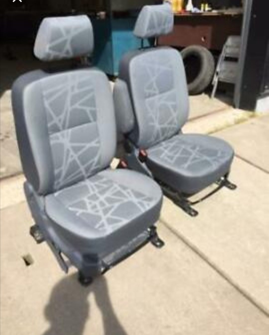

Vorige week vroeg ik mij af, als we over anderhalve maand op vakantie willen, moeten we dan niet wat aan die verschrikkelijke stoelen doen?
De stoelen van de NV200 zijn namelijk niet gemaakt voor ons Westerlingen. Er zit geen vering in, letterlijk niet. Het zijn kussens op een gebogen metalen plaat die een gemiddeld leven hebben vergelijkbaar met de Alfasud. Zeker de passagiers stoel is één ding waar je het hooguit 3 a 4 uurtjes op uithoudt per dag. Dan heb je het wel gehad en is je derrière toe aan vakantie.
Dus afgelopen zaterdag daad bij het woord gevoegd. Mijn ideeën over eventuele nieuwe stoelen vóór aanvang vakantie al besproken met Arosa en daar dat hij zaterdag ging werken en ik vrij had + beschikking over de micro amper, eerst eens bij een sloop gekeken of '2e hands' stoelen in deze markt oké en passabel zijn voor de camper.
Nee! Dat zijn ze niet. Als vocht al niet het probleem is, dan is de rotzooi dat wel. Glas, haren, brandgangen van peuken en oh ja, schimmel.
Dan toch maar even op Marktplaats kijken. Van één korte en informatie-loze video begrepen dat Ford Focus stoelen met wat kleine aanpassingen over te zetten zijn in de NV. Nou nee, de stoelen die ik tegenkwam hadden een onderframe van bijna 15 centimeter breder dan de originele strandstoelen in onze bus.
Maar goed, als ik op zoek zou moeten gaan naar welke stoelen het beste zouden passen zou ik het nooit redden voor de vakantie, dus een beetje impulsief gereageerd op een advertentie van twee ogenschijnlijk smetteloze stoelen uit een Transit Connect. Een vergelijkbare bestelwagen qua formaat met de NV200 en nadat ik de verkoper had gevraagd wat de buitenmaat was van de twee rails, was dit antwoord mij voldoende om te gaan kijken.
Bingo ! Voortreffelijke stoelen al zeg ik het zelf. Een prima veer-pakket onder de stof en kussens en qua gebruikssporen nagenoeg in nieuw staat. Goed, een beetje stoffig wellicht, maar dat deert niet.
Eerder deze week met Arosa naar de bouwmarkt gegaan, (jippieajippiejippiejee) daar vond Arosa precies wat hij zocht, vierkante open balken, metaal en met een 2mm dikke wand.
Vandaag alles 3 keer nagemeten, hoe teken ik de gaten over van de vloer op de balken? Eerst de binnenzijden van de balken afgetekend met behulp van blokhaak en schuifmaat. Daarna weer met schuifmaat de kruisjes van de binnenkant afgetekend op de buitenzijde en toen kon ik beginnen met boren.
De vorige passagiers stoel, we kunnen al niet meer spreken van de huidige, had een vaste positie zonder slede.
De Ford Nv2000 stoel heeft straks een korte slede, een laatje onder de stoel, een verstelbare rugleuning en de krik kan er ook weer onder.
Door de andere bevestigingspunten van de Ford stoel heeft Arosa de achterste beugel aan de buitenzijde er af moeten slijpen. Deze zat teveel in de weg. De overige drie beugels blijven wel zitten. Het verdient misschien niet de schoonheidsprijs, maar de billetjes en onze ruggen zullen er heel blij mee zijn gok ik komend najaar.

Transit stoelen? Waarom deze verandering? Zijn die stoelen echt beter? Kan me dat namelijk niet echt voorstellen... :)
Leuke vorderingen. Vwb een stuwdam en vliegveld kun je ook naar België gaan. In de buurt van lac de l’eau d’heure heb je alles wat je zoekt.
Ja dit is echt top om te volgen!
Slechter kan het niet :D
Ik heb van beide type stoelen nog één in de huiskamer staan, ik zal morgen wel een vergelijkings foto kunnen maken tussen de Nissan en Ford stoel.
@A3white, dat lijkt ons zeer onwaarschijnlijk, met een passagier stoel.. :rolleyes: :)

De stoelen komen iets lager te staan op hun balken dan de originele stoelen stonden, dit dus zonder het onderframe van de originele stoelen.. Wel staan de stoelen iets verder naar voren, tegelijkertijd is er wel meer in te stellen bij de bestuurdersstoel + stuur is in hoogte verstelbaar. Ook zijn de stoelen iets breder, dus waarschijnlijk staat de bestuurdersstoel straks strak tegen de handrem hendel. Dat is even afwachten.
Arosa gaat er komend weekend mee op pad, nog met originele bestuurdersstoel. Ik moet van het weekend werken. Na het weekend hopelijk voldoende tijd om de bestuurdersstoel te vervangen vóór het weekendje Luxemburg in September.
