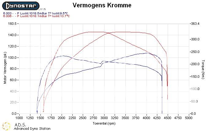

Ik denk dat het grootste probleem waarom de hamvraag niet helemaal duidelijk wordt is toch gebrek om de precieze kennis over te brengen. Laten we daarom vooraan beginnen.
Je kunt 2 gevallen onderscheiden, namelijk een stilstaande motor en een draaiende motor. Statica en Dynamica. Helaas voor meneer hansyii, koppel op de krukas is alleen relevant als die stil staat, daar koppel een statica grootheid is.
Tonnie. zei:Aan de koppelkromme kun je zien hoe snel het vermogen toeneemt bij een bepaald toerental. Bij maximaal koppel neemt het vermogen het snelst toe en is de versnelling het grootst. Je kunt echter blijven versnellen tot aan het maximaal vermogen. Ook al reduceerd het koppel bij hogere toeren per minuut dan bij maximaal koppel, de hoeksnelheid neemt meer toe dan het koppel afneemt en het geleverde vermogen stijgt dus nog steeds. Dat is te zien aan de vermogenskromme.
Het vermogen wordt dusgeleverd door de combinatie van koppel en toeren per minuut. Het is die combinatie die er voor zorgt dat je kan accelereren. Aangezien we die combinatie vermogen noemen, draait het dus om het vermogen, niet om koppel.

Je gaat totaal voorbij aan deze grafiek:

Mergelsberg zei:Hansyii, misschien kan jij aan ons uitleggen hoe jij deze grafiek interpreteert en die kan gebruiken als beargumentatie voor jouw hypothesen?
Ik bedoel, hoeveel duidelijker wil je het hebben. Voor elke snelheid van het voertuig, waarbij meerdere keuzes qua overbrenging mogelijk zijn, is altijd het hoogste "koppel" aan het wiel beschikbaar in die overbrenging waarbij de motor op een zo hoog mogelijk vermogen draait.
Tonnie. zei:Kijken we naar de grafiek van de tuner dan zien we:
4e versnelling (1300 rpm) +/- 20 pk;120 Nm in de
3e (2300rpm): 70 pk; 225 nm en in de
2e (3500rpm): 100 pk; 200 Nm.
Uit deze gegevens wordt het duidelijk dat wanneer je naar het koppel van het motorblok kijkt je in de 3e versnelling het snelst zou moeten accelereren.

Hansyii zei:Ik ben het bijna helemaal met je eens.Tonnie. zei:Kijk je echter naar het geleverde vermogen van het motorblok, zie je meteen dat je in de 2e versnelling het snelst kunt accelereren, omdat je daar meer pk's hebt. Dat je in werkelijkheid nog steeds sneller accelereert door het hogere wielkoppel is iets waar de meeste mensen niet aan denken.
Mooi, dat je ook hebt gereageerd. Sommige zaken heb je iets anders verwoord, zodat het voor anderen wellicht wat duidelijker wordt. Ik ben per slot van rekening ook geen leraar.
Met het blauw geaccentueerde ben ik het niet eens, en ik kan je ook zeggen waarom.
In het startdiagram wordt gesuggereerd, dat je voor optimale prestaties van 3 naar 4 moet schakelen bij 4200 rpm. Je valt dan terug naar 3000 rpm.
Pak je de vermogenskromme erbij, dan val je terug van ± 110 Kw naar ± 90 kW. De hoogte van het vermogen is hier dus allesbehalve bepalend, immers, je kan ook nog doortrekken in zijn 3 tot het vermogen te ver zakt.
Hetzelfde verhaal valt duidelijk af te lezen bij schakelen van 4 naar 5.
Maar wellicht heb jij hier nog een aanvulling op?

Gelukkig heb ik daar een antwoord op. In theorie moet het namelijk precies uitkomen. Kijken we naar de vermogenskromme van de tuner zien we maximaal vermogen bij 4200 rpm en maximaal koppel bij ruim 2100 rpm. Beide waarde kloppen niet (4000 & 1900 moet het zijn), daarom is de grafiek niet betrouwbaar genoeg. Wel betrouwbaar genoeg om globaal aan te tonen dat je bij hoger vermogen sneller kunt accelereren, maar niet om de precieze schakelmomenten aan te wijzen voor maximale acceleratie. Daarom ben ik naar jou grafiek gaan kijken.
Omdat de overbrengingsverhoudingen die ik op autoweek.nl kon vinden niet overeenkwamen met jou grafiek, ben ik gaan berekenen welke overbrengingen je had gebruikt. Daarvoor het ik het maximaal wielkoppel bij je grafiek uitgelezen voor de 3e en 4e versnelling en de verhouding het het krukaskoppel (235Nm). Voor die 3e versnelling kwam ik op een verhouding van 4.38 en voor de 4e op 3.06. Bij het schakel moment van de 3e naar de 4e versnelling is het wielkoppel 700 Nm.
Met de overbrengingen van de versnellingen kun je het krukaskoppel uitrekenen per versnelling bij het schakelmoment: 3e: 159.8 Nm ; 4e: 228.8 Nm. Zoals we weten: Vermogen = koppel maal toerental en kunnen we dus voor de twee versnellingen het vermogen uitrekenen bij het schakelmoment.
3e versnelling: 159.8 Nm*4200rpm*(2pi/60) = 70.3 kW
4e versnelling: 228.8 Nm*3000rpm*(2pi/60) = 71.8 kW
Aangezien het uitlezen van een grafiek niet geheel precies is, zijn de waarden niet precies gelijk. Maar geloof me in de echte wereld komen ze precies overeen.
van vier naar vijf kan ik niets over zeggen, aangezien ik niet de juiste waarde kan aflezen. Er is geen piek meer te zien bij de 5e versnelling. Ik kan echter nog wel kijken van de 2e naar de 3e versnelling. Op dezelfde manier als hierboven heb ik de overbrenging bepaald behorend tot de 2e versnelling, namelijk: 6.88. Het wielkoppel bij schakelen van 2 naar 3 is~ 1000 Nm. Ook hier kunnen we het vermogen bepalen (via het krukaskoppel) en vergelijken.
2e versnelling: (1000Nm/6.88)*4400rpm*(2pi/60) = 67.0 kW
3e versnelling: (1000Nm/4.38)*2800rpm*(2pi/60) = 66.9 kW
zoals te zien komt het berekende vermogen niet overeen. Maar ook hier komt dat omdat het uitlezen van een grafiek geen exacte waarden oplevert.
Feit blijft echter, dat je zonder moeilijk te hoeven rekenen, direct aan het vermogen per versnelling bij een gegeven snelheid kunt zien in welke versnelling je moet zitten. Zonder dat je moet gaan uitrekenen wat het daadwerkelijke wielkoppel is.

Bereken krukaskoppel per versnelling (de grafiek van bullpower is immers niet betrouwbaar):

Gezien de vermogenkromme voor de piek stijgt en na de piek daalt, bij het schakelmoment het vermogen constant is, tijdens accelereren de toeren toenemen. Kunnen we concluderen dat je in de volgende versnelling meer vermogen levert.
Pk zegt dus juist alles over het tijdstip van schakelen
We kunnen overigens ook concluderen dat krukaskoppel geen goeie indicator is van acceleratievermogen (let op, acceleratievermogen niet acceleratiekoppel). Ik verwijs u daarvoor naar het moment van een paar km/h voor het ideale schakelmoment. Op dat moment is het krukaskoppel in de lagere versnelling kleiner dan in de volgende versnelling, toch is de acceleratie in de lagere versnelling hoger. Kijk je naar het vermogen zul je zien dat die in de lagere versnelling wel hoger is dan in de volgende versnelling. Een directe indicatie van meer acceleratievermogen dus.
