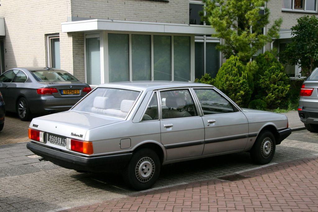

Als je goed kijkt, loopt de hele zijkant scheef op. Kennelijk vervormt de lens van de camera nogal.
Ik denk dat die Tagora gewoon nogal gebrek aan torsiestijfheid heeft. Slopen dat prul!
ginkelvanmichiel: hierbij een foto zonder vervorming! En voor wat betreft Phoenixrood74: de torsiestijfheid is nog prima! :}

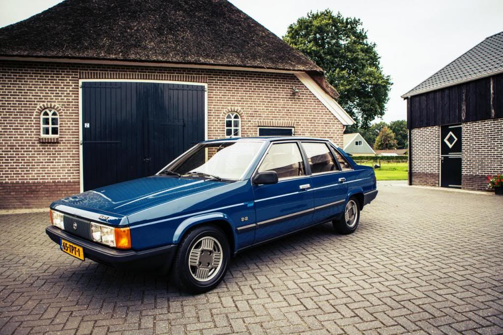

Kwam vandaag sinds lange tijd in een van mijn garagestallingen en daar stond een voor mij niet direct te identificeren automobiel. Blijkt een Tagora te zijn. Ben wel van de vierkante '70 en '80 modellen, dus raar dat de Tagora als zodanig mij nooit is opgevallen. Anyway, ff speuren hier op het forum en het blijkt de auto te zijn van forummember TTJan. Bij deze mijn complimenten voor de staat van deze voiture! Ziet er op het eerste gezicht (ondanks de donkere garage) erg mooi uit. (tu)
Jan is een ware liefhebber van de Tagora. Overigens top dat hij een goede stallingsruimte heeft gevonden!
Landyacht zei:
Hier staan misschien wel de 2 enige overgebleven Baltique blauwe Tagora's gebroerdelijk achter elkaar.
Die van Jan is te herkennen aan de Franse koplampen.
@Landyacht: bedankt voor het positieve bericht. En de ietwat donkere garage verbloemt wel enige minder mooie plekjes van de Tagora, maar hij is inderdaad in een gezonde staat. Welke wagen van jou staat in deze garage ?
@Tagora: heb gelukkig een goede en rustige stalling gevonden op loopafstand van mijn huis. Moooooie foto, leuke herinneringen aan die internationale meeting !
