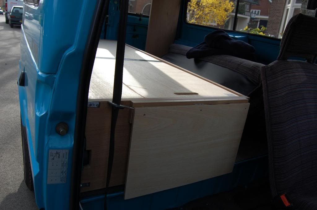

Hij heeft 500 kilo laadvermogen, en daar wordt wel iets vanaf gesnoept. Maar, de bank/bed bij elkaar weegt een kilo of 15, en de bovenkastjes zijn een kilo of 25. Dus dat valt mee.
ziet er super uit dat interieur!
ik kwam ooit een plaatje tegen van deze 'terra weekender'
ginkelvanmichiel zei:
Geen idee hoe het zit met de eisen van gordels. Een bank kan ik niet monteren, daar zitten geen bevestigingspunten voor.
De boutgaten in de bodem waren afgedopt, net als de bevestigingspunten van de door jou genoemde stang.
Ik heb hem rechts gemonteerd (komt bij GAOS vandaan) met het idee dat het handig kan zijn voor bijvoorbeeld de gordijntjes oid.
Bij mijn weten zijn alleen gordels verplicht voor zitplaatsen in de rijrichting dus niet voor jouw bank.

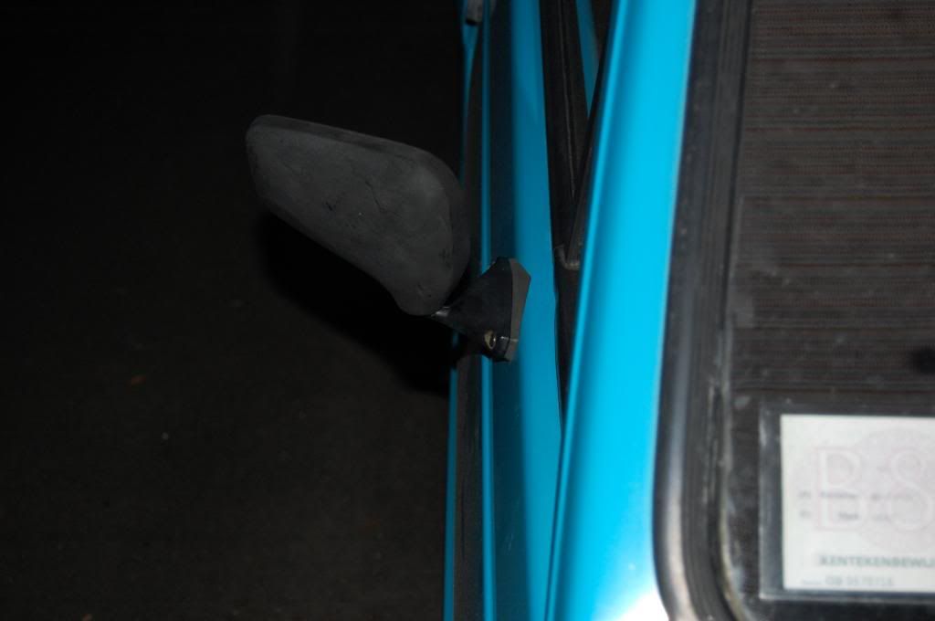

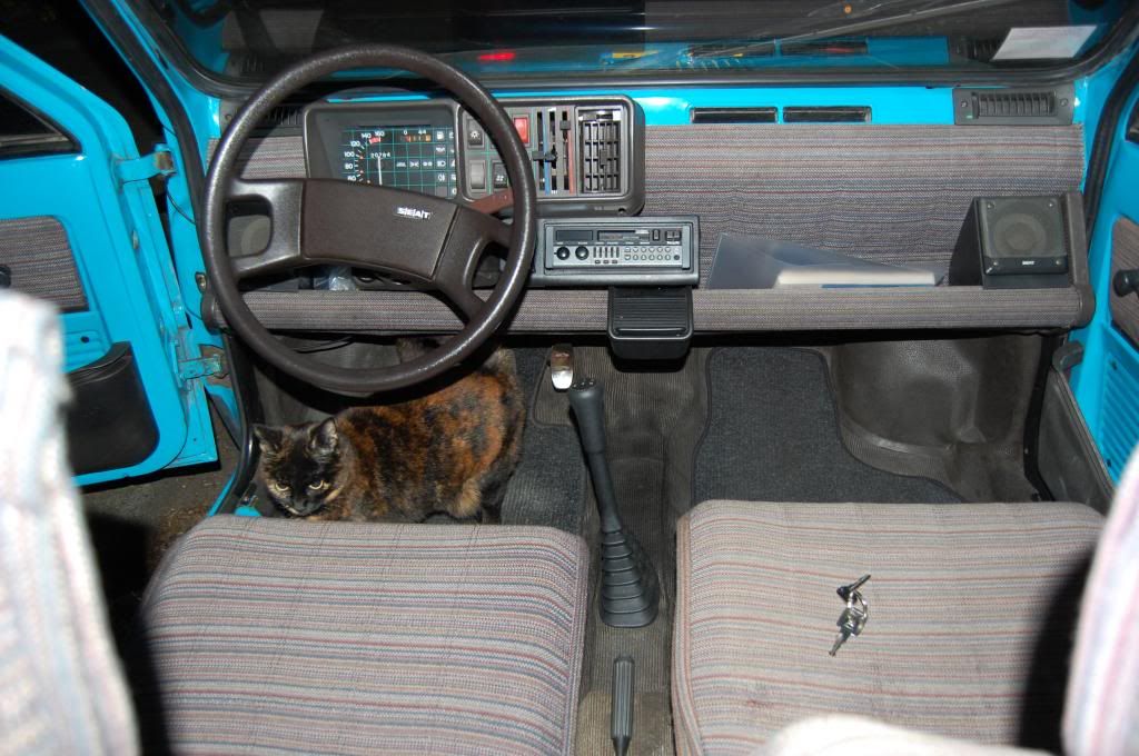

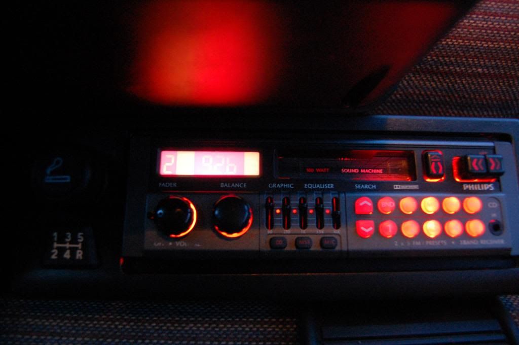

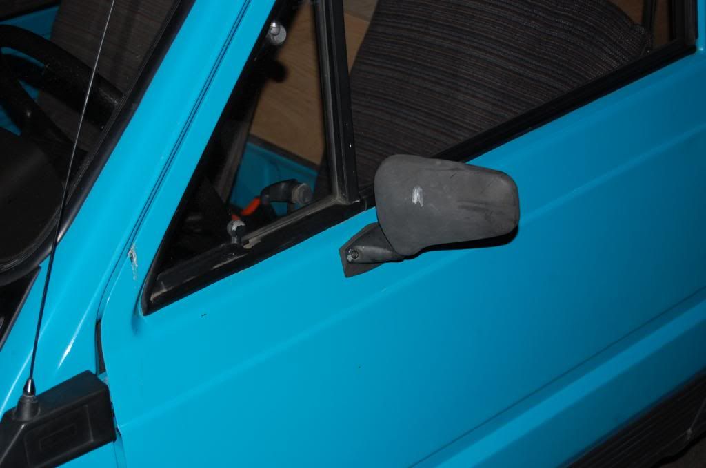

Vandaag niet zo heel veel gedaan. Wel de tekeningen voor de tafel/kookgelegenheid gemaakt en de rechter buitenspiegel vervangen. Dat was een niet originele wiebelspiegel van een Marbella. Nu zit er keurig netjes een oerpandaspiegel op. Ook heb ik de radio voor elkaar. Niet meer links naast het stuur, maar rechts, en met 4 speakers. Wat een geluid :)
originele spiegel:
vervanger aan de rechter kant:
De radio (top of the bill in 1989, kostte 1100 gulden o_O )
overzichtsplaatje (met kat van de buren...)
wat is het verschil met een Marbella spiegel? Ik heb dezelfde nl. op mijn 88-er en 89-er. En ze zien er identiek uit aan diegene op jou wagen.
Erg gave radio btw.

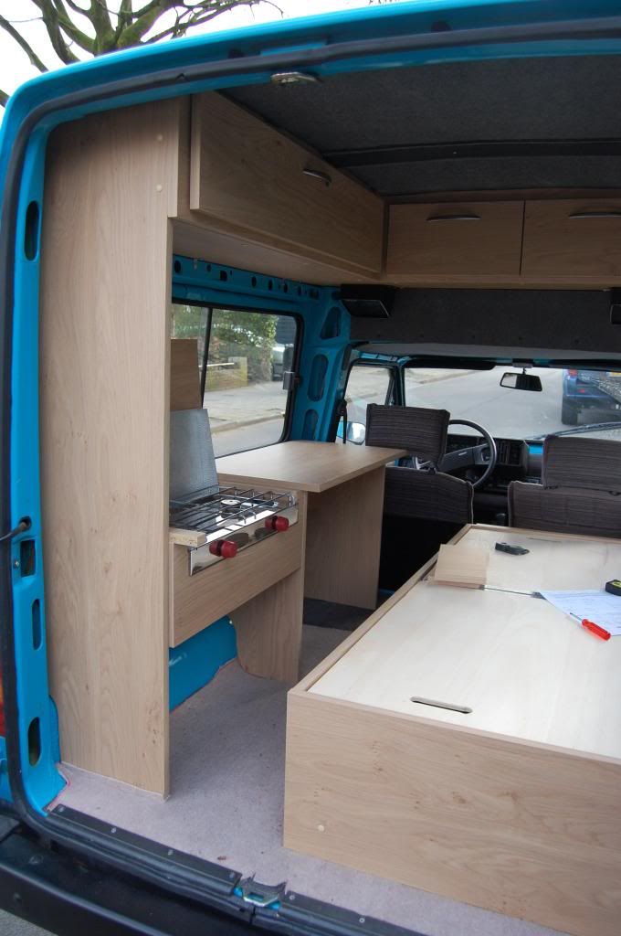

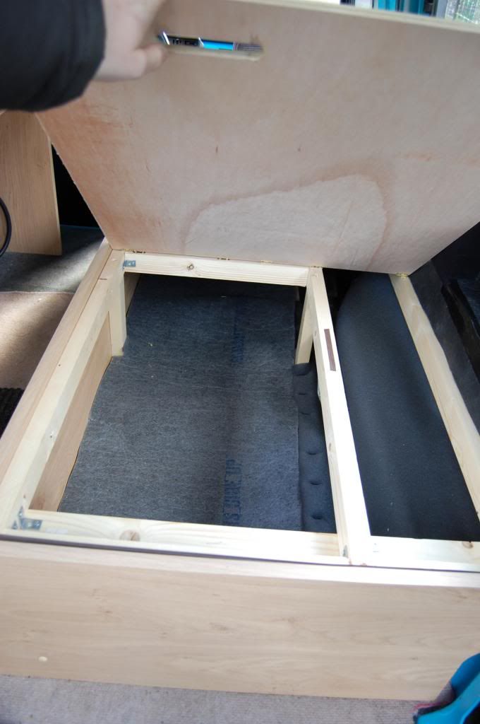

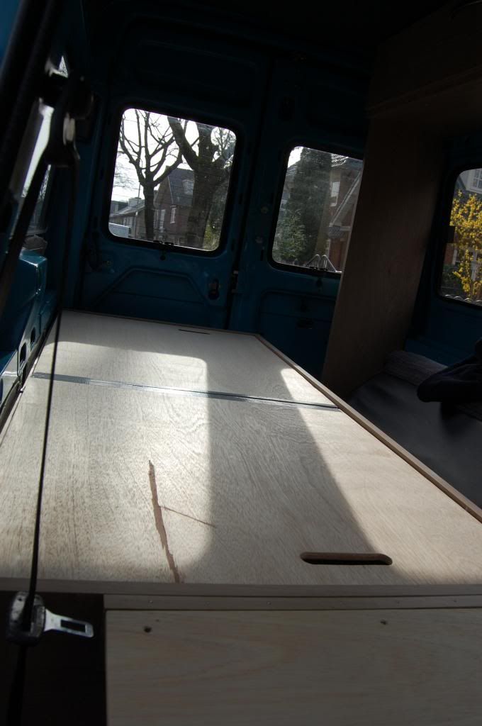

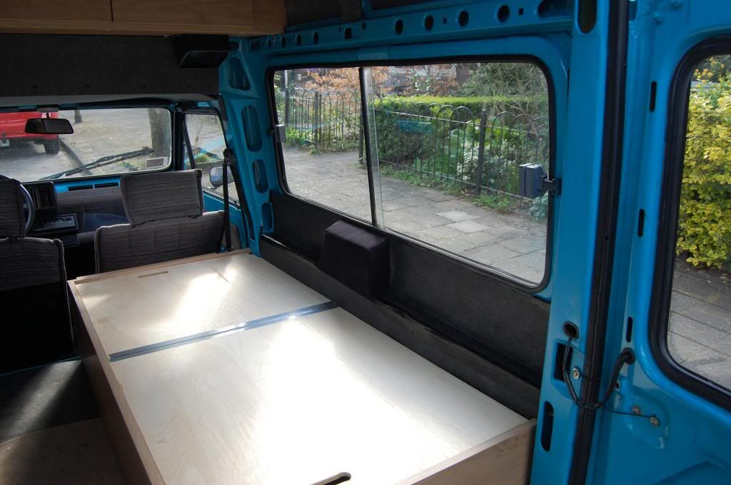

Vandaag de klapdeksels op het bed afgemaakt en ook een soort klaptafeltje gemaakt waarmee je het bed verlengt als je gaat slapen. Kwestie van stoel naar voren klappen, plaatje omhoog, houder uit draaien en klaar :)
de klapdeksels: ze gaan naar elkaar toe open zodat je er gemakkelijk bij kunt.
het klepje:

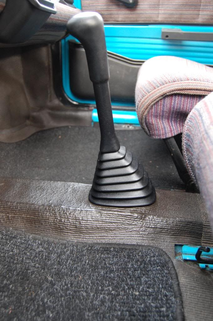

verder ook de bodembekleding schoongemaakt. Die bleek niet grijs, maar bruin! Meteen viel me het design van de pookknop op. Best mooi eigenlijk!

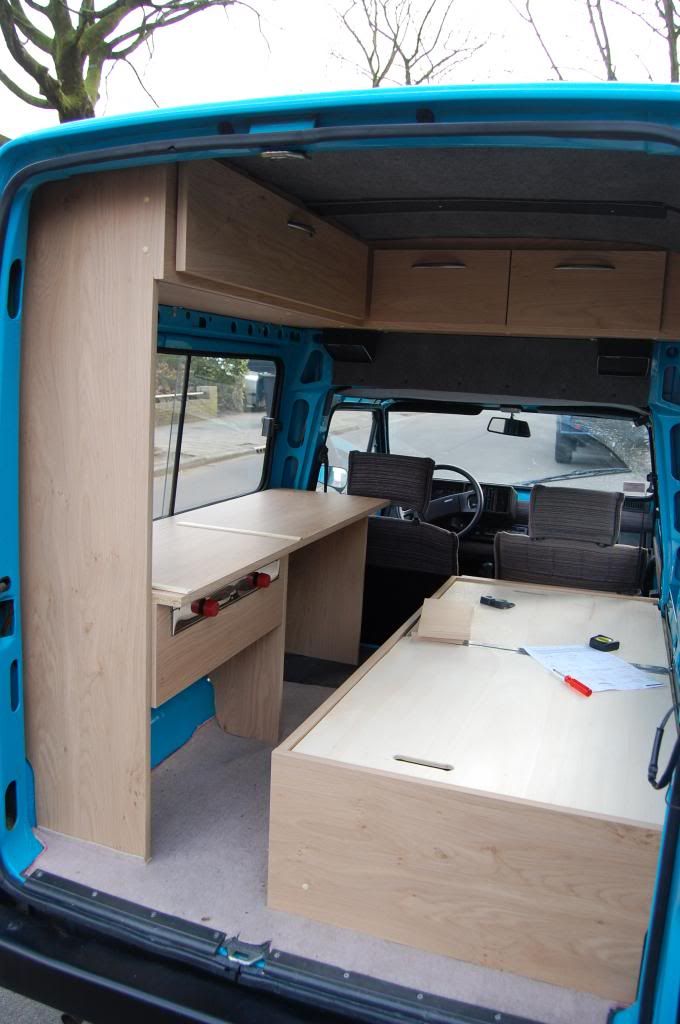

Vandaag was ik vrij, en vrij zijn+mooi weer betekent weer verder rommelen.
Tafel & kookplaat zitten in elkaar! Nog een paar kleine dingetjes doen ten aanzien van de pasvorm en dan de boel vastzetten.
Kijk, dat is tempo houden. Het blijft een leuk topic om te volgen. Nog even en Bob de Bouwer kan op vakantie.:)
Wellicht komt dit nog. Maar nu lijkt het alsof de staanders 'koud" tegen het metaal/carrosserie en wielbak staan. Ten gevolge van torsie kan dit gaan kraken onder het rijden. Ga je hier nog een (rest) stukje vilt achter plakken?
De middelste moet ik nog aanpassen, die komt er inderdaad tegenaan en dat is niet de bedoeling. Ik heb ze allemaal iets los staan, en bovenin, waar ze vast zitten aan de auto zitten ze inderdaad met een viltje vast. Zo zitten de kastjes en het bed ook vast, en met de 300 km die ik afgelopen week heb gereden heb ik niets gehoord van gekraak, dus dat zit wel goed :)

vanmiddag iets eerder thuis, dus nog even de tafel+kookplaat vast gezet. Dat zit als een huis. Ervan even een filmpje gemaakt.
https://youtu.be/ZacdBmRyhG0
Komt er onder de tafel nog een tweede blad wat je naar je toe kan trekken? Nu lijkt mij de afstand vanaf het bed nog wel erg groot om handig aan de tafel te zitten.
hoe ga je die gasfles vastzetten? met een rubberen band?
en de kastjes, nog bekleden aan de binnenkant voor gerammel van spullen tegen te gaan?
Je kan prima zitten onder de tafel, dus vooralsnog pas ik dat niet aan. Onder de bekleding ter hoogte van de gasfles zit een bevestigingspunt, hier komt een metalen constructie aan waar mee ik de gasfles kan vast zetten.
Kastjes worden inderdaad bekleed, nu zijn ze zo glad als een aal van binnen :D

Hoe heb je de panelen eigenlijk.aan de corrosserie bevestigd? Met kit?
De panelen zitten vast aan bestaande boutgaten, hier en daar een blindklinknagel en met bouten aan de bodem (gordelbevestigingspunten)
Kortom, muurvast!

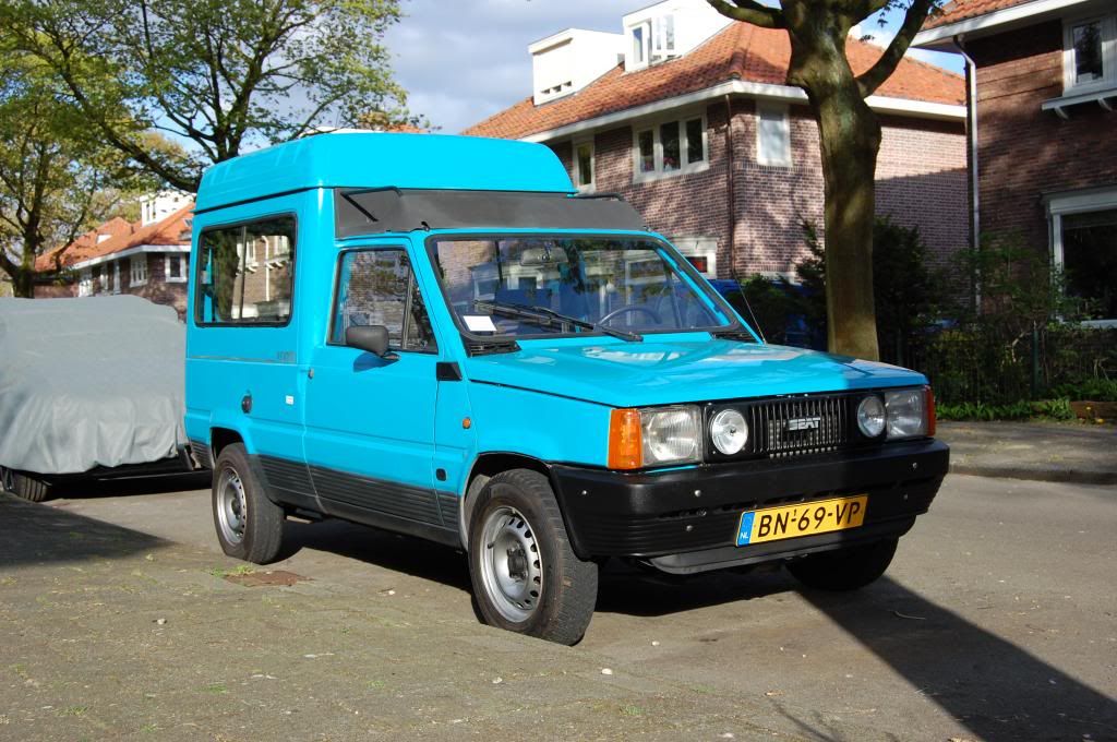

Nog geen echte aanpassingen aan mijn "motorhome" (hoe anders te noemen..) in spé, wachten op de bestelling van enig bevestigingsmateriaal dat vanuit Italië moet komen. Dus dan de auto maar eens gewassen en voorzien van een laagje wax. Kan 'ie er weer even tegen :) Misschien ook binnenkort met originele Panda-striping. (wat nu wit is op die stickers zou dan carrosseriekleur zijn!)
Jup, goede reclame ;) Nee, het was een idee. Maar ik denk niet dat ik het doe ivm opschrift en kleur. Maar eens op zoek naar een 'period' Seat striping.
mooi detail die bredere stalen wieltjes. Staat de auto zeker in deze opzet volwassen.
Ik kan me voorstellen dat het weggedrag en de grip ook erop vooruit zijn gegaan.
Origineel zijn de velgen 4,5J, deze 5J. Met 155 R13 ipv 145 R13 kom je een heel eind :D
En het bevorderd de wegligging best behoorlijk. Hij is namelijk nogal windgevoelig en daardoor wat staartlastig :p

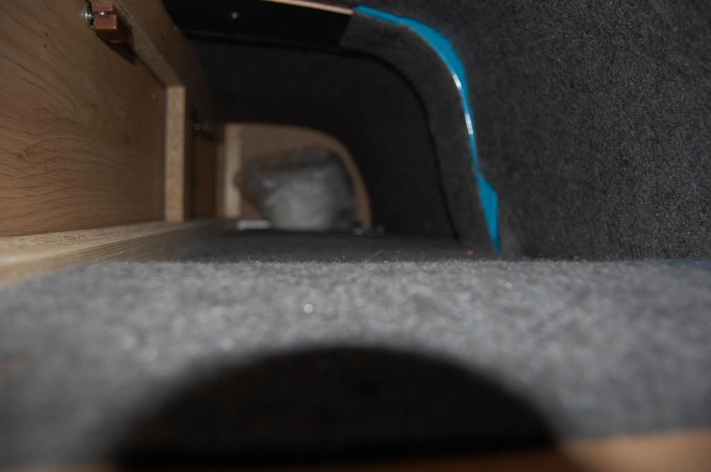

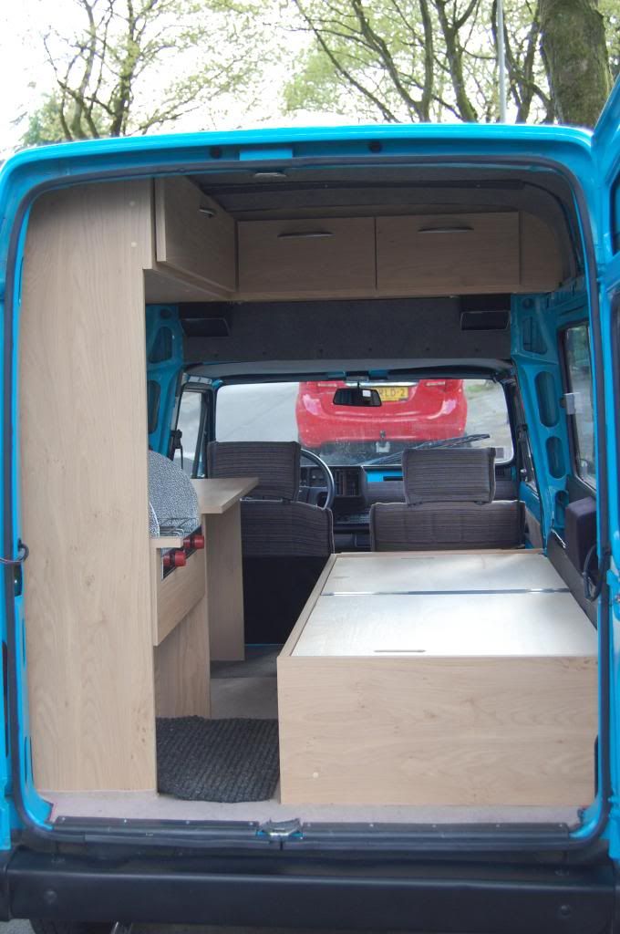

Vandaag het nodige geïsoleerd en spatschermpjes gemaakt bij het kookplaatje.
Zijkant bij het bed voorzien van isolatie met daar overheen een tweede laag:
Dempingsmat over de wielkast en in het bed. Als ik het dicht doe nu is het echt "bof" en niet meer dongggg :p
De anti spat-plaatjes voor de kookplaat:
overzichtje:
zo ziet een bovenkastje er vanbinnen uit:
