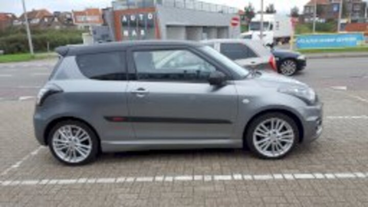

Mijn Suzuki Swift sport gebruikt ook meer benzine op E10. Dat klopt ook wel want in een liter pure benzine zit meer energie dan in een liter ethanol. Wat mij verder opviel aan de E10 is dat onze viertakt buitenboordmotor en slecht op start. De buitenboordmotor van mijn vismaatje had hetzelfde probleem en zelfs een warme motor begon na even uitgezet te zijn om een vis te drillen ook zeer slecht te starten. Op 98 was het probleem weg!!!!
Ik ben nu aan het testen met Putoline E10 fuelfighter om de nadelige eigenschappen van de E10 brandstof op te heffen. Gebruik het zowel voor de auto als buitenboordmotor.
