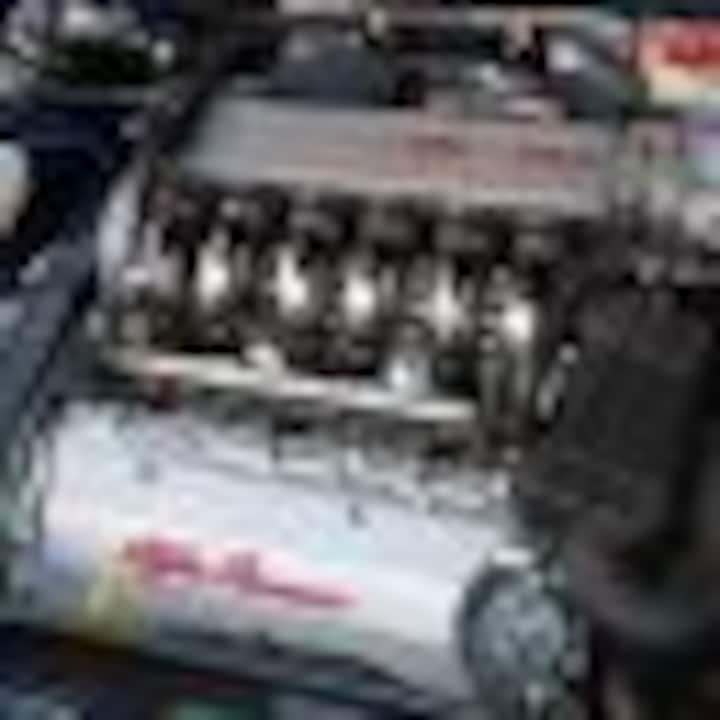

Over de 407 weinig nieuws, of best veel. Hoe je 't maar bekijkt. Ik heb 'm volgende week een jaar, dus tijd voor de APK. Gelijk maar groot onderhoud laten doen. "Het zou best kunnen dat de bougies van de achterste cilinderbank nooit vervangen zijn" aldus de monteur. Ik voelde al wel dat ze niet meer optimaal presteerden, maar dat het zó erg was had ik niet verwacht.
Om deze bougies te vervangen moet het inlaatspruitstuk eraf en, in mijn geval, ook een deel van de LPG-installatie. Een arbeidsintensief en daarmee prijzig klusje, maar het resultaat mag er zijn. De motor loopt zoveel rustiger en trekt zoveel beter. Als ik eerder over zo'n 170 pk beschikte zou ik het geloven. Nu voelt het wél ongeveer als de 211 die het zou moeten zijn... Daarnaast natuurlijk nieuwe motorolie, maar ook nieuwe bakolie. En de onderste fuseekogel links. En de nodige filters die bij 'n grote beurt horen.
Deze flinke financiële aderlating zorgt ervoor dat het achterstallige onderhoud nu echt wel is opgelost en de Coupé er weer even tegenaan kan. Maar ook dat-ie dat moet en daar kijk ik naar uit! Nu de techniek in orde is kan ik ook de deukjes eens laten aanpakken.

Joah, echt handig is het niet. Aan de andere kant, elke twee jaar (60k km) 100 euro extra aan arbeidsloon betalen is ook verwaarloosbaar.

De achterste bougies is natuurlijk vervelend om bij te komen maar als dit de originelen zijn dan zou dat wel echt kwalijk zijn.
