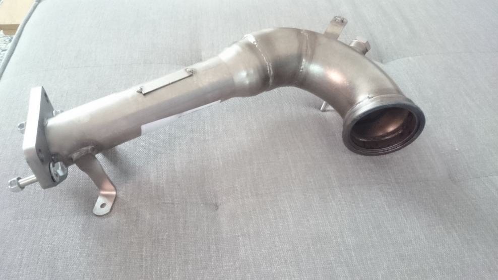

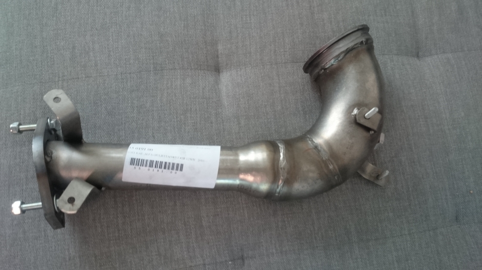

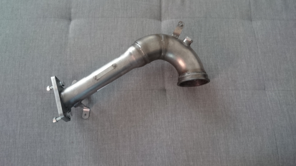

Ben in gesprek met een Italiaanse uitlaatboer die een downpipe op maat gaat maken. Gezien ik de rest van het uitlaattraject origineel laat (einddemper is al veranderd uiteraard), wil ik de downpipe zo lang mogelijk breed houden. Alle kant en klare downpipes (zoveel zijn dat er niet) lopen eerst heel breed (76mm)en dan snel in trechtervorm toe(55mm):
De downpipe die dan gemaakt gaat worden is in het begin iets smaller, maar blijft wel 60mm tot aan de onderkant, waar net voor het einde een versmalling komt. Zodoende kan de lucht snel weg bij de turbo waardoor temperaturen lager blijven. Ook vermoed ik, maar dat weet ik niet zeker, dat met een trechtervorm er veel warmte ontstaat door frictie.

Dank je wel! Het is ook best noodzakelijk, want de turbo draait op 1,7 bar wat echt op de rand is. De doorgang net onder de katalysator is slechts 44mm(!), dus een enorme restrictie waar heel veel warmte ontstaat. Een andere downpipe gaat een geweldig resultaat geven, met een veel sneller opspoelende turbo.

Downpipe is besteld en wordt 24 mei geplaatst, inclusief een grote beurt waarbij al het denkbare aan onderhoud uitgevoerd gaat worden. Tegelijkertijd zal er een BMC luchtfilter worden geplaatst. Voor de tijd zal de auto nog verlaagd worden. En dan is het wel zo'n beetje klaar.

Door de andere downpipe zal de turbo veel beter hoorbaar worden. Je krijgt dus veel meer een fluittoon uit de uitlaat. Volgens mij gaat het echt geweldig worden, maar ik zal het resultaat hier uploaden. De originele middenpijp laat ik wel zitten. Hier zit een demper onder die ik niet kwijt wil. Anders wordt het te luid, nu zal het binnen de perken blijven.

Ik ben toch wel oprecht benieuwd naar wat dat stukje pijp gaat opleveren. Kan mij namelijk niet voorstellen dat zo'n klein stukje breder een wereld van verschil gaat maken. Evengoed laat ik mij graag verrassen mocht het wel zo zijn ;)
