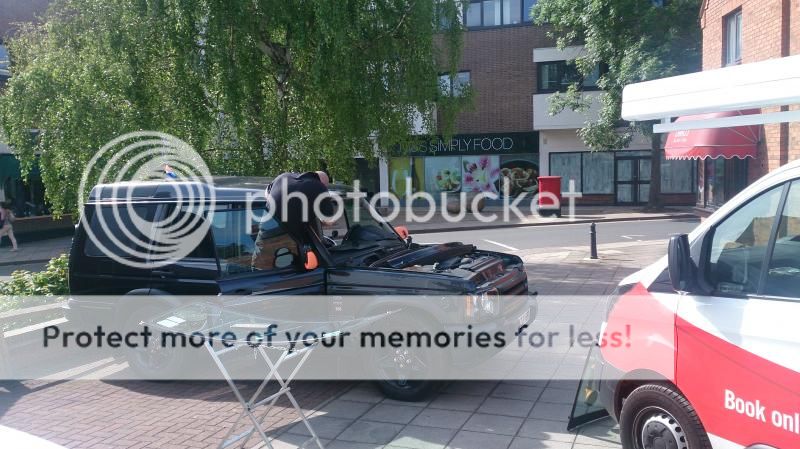

Pats boem, krak. Vooruit in een keer door. Gelukkig glas verzekering dus nieuwe vooruit met vooruitverwarming (oude werkte maar deels) laten plaatsen voor het kantoor. P.S Zie ook de oranje sokjes voor het WK en de vlag achterop. Leuk door de straten van Engeland rijden met een vleugje Orange bij me :D. Leuke reacties gekregen. Door de LHD denken ze meestal dat ik Roemeens of Pools ben :T
Wel wat roest achter de ruit die al eens (niet goed) geplaatst bleek te zijn geweest. Roest behandeld en nieuwe ruit geplaatst.

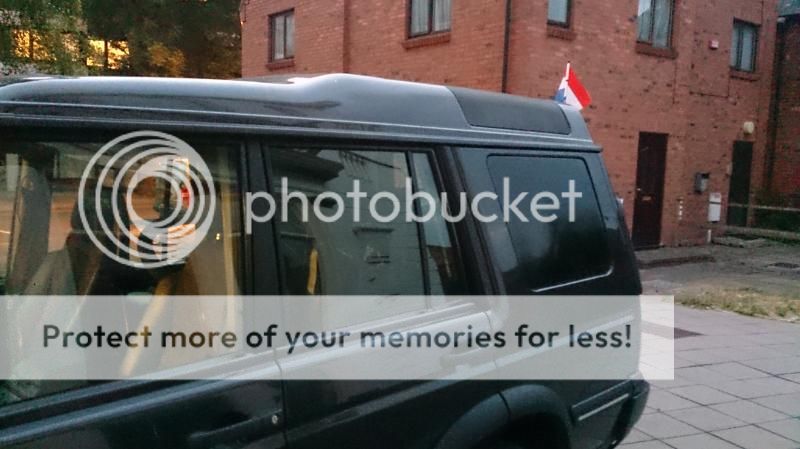

Ook de verweerde grijskenteken achterruiten een beetje opgeknapt. Ik hebt al het glas liggen maar vind dit eigenlijk prima.
Voor
Na

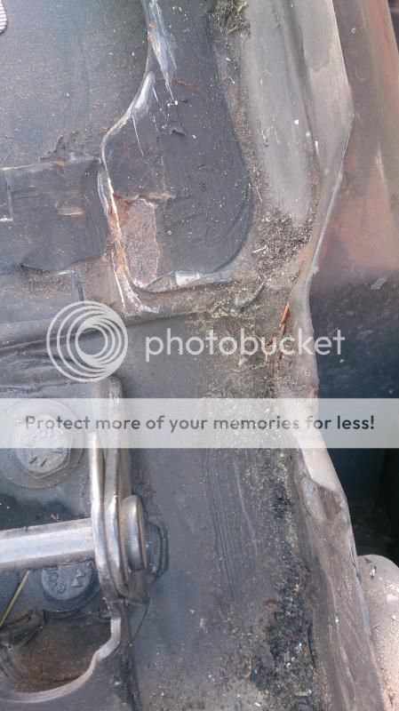

Toen ik hem kocht hing de bagagedeur scheef en lekte er dus water naar binnen, ik vermoed dat dat jaren het geval is geweest. Eenmaal in mijn bezit heb ik het scharnier vervangen en was het lekken opgelost. Maar het vocht had duidelijk zijn werk gedaan en de vier sjor haken in de vloer waren aardig verroest, en dat is alleen het deel dat zichtbaar is, hoe zou de rest er uit zien?
Tijd om te kijken en te vervangen /herstellen:
Links viel mee:
rechts was even slikken:
Bijna een mooi stilleven:
Gelukkig allemaal oppervlakkig en na schuren bleek de roest niet diep te zitten. Terug schuren tot blank metaal:

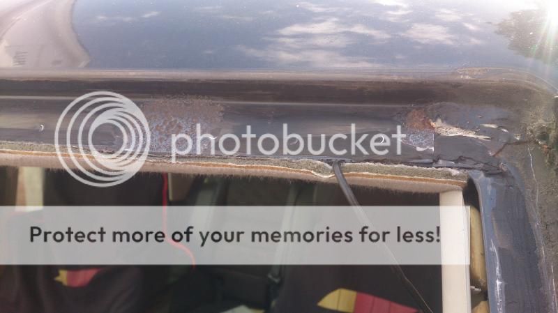

Typisch voor de Land Rover Discovery II (en I) zijn lekkende dubbele dakramen. Ook hier dus dit was een mooi moment om ook die eens aan te pakken. Het stof van het plaffond begon (mede door het lekken) ook los te laten dus die ging ik ook her-stofferen.
Alles er uit, een flink werkje:
Het dakraam voor:
en achter:
