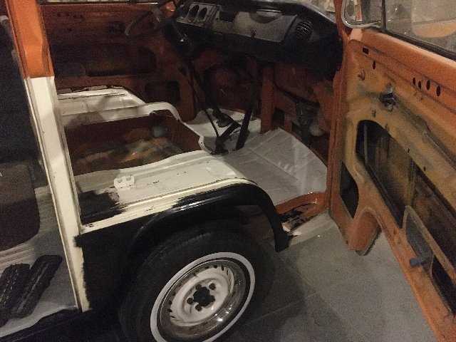

Van het weekend alle sloten gedemonteerd, alles zal met andere boutjes (zeskant, kruiskop en imbus) vast. Wordt dus ook allemaal vervangen voor zeskant rvs.
Alle lasdelen behandeld. Dit gaat van de week in de zinkspray om daarna strak te zetten

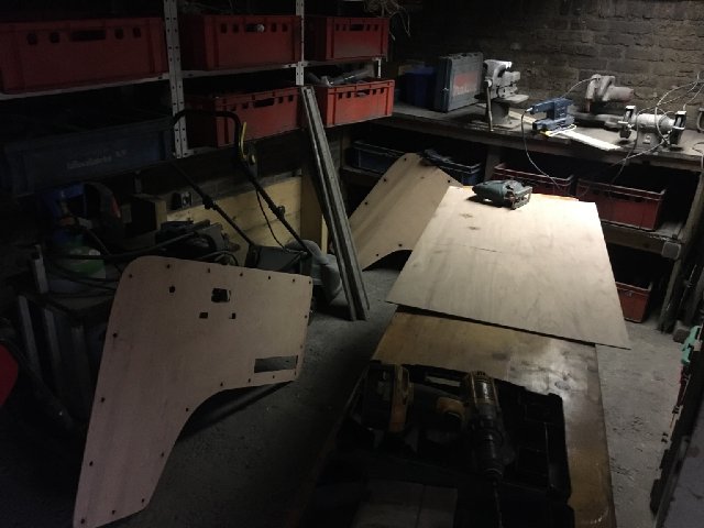

Zoals je kan zien zijn de deurpanelen eraf, jammer want had de raamslinger, handgrepen etc allemaal al gemonteerd.
Ach, het moest eraf voor de buitengrepen. Gelukkig maar, want de hardboard panelen waren zo rot/ schimmel als moes.
Meteen de deur van de binnenzijde behandeld, hier komt kunststof tegen gelijmd om het vocht buiten te houden.
Panelen worden nagefreesd van 3.6mm hardhout.
Panelen wilde ik overtrekken met de originele skai bekleding, helaas is deze te poreus geworden om nogmaals te gebruiken.
Dus maar weer 3 meter bruin skai besteld om het opnieuw te bekleden. Tevens ook voor de kickpanels (onder dashboard).
Direct nieuwe clipjes, doorvoerrubbers, embleemclipjes, schuifdeurrubber etc besteld.
Zie hier de rotte panelen.

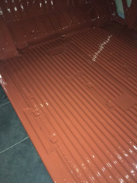

Zo, de vloer staat nu ook in de ijzermenie, samen met alle lasdelen.
Van te voren is het roest geschuurd, daarna behandeld met Rustico. De kale plekken daarna bijgewerkt met zinkspray.
De volgende volgorde wordt: witte steenslagbeschermer als geluidsdemping en isolatie.
Daarover komt 1mm aluminium/schuim isolatiemateriaal, daarover komt 3,6mm triplex.
Over het triplex wordt vervolgens het laminaat verlijmd.
Dan heb ik bij elkaar nog geen centimeter aan verhoging, wat positief uitkomt voor het keukenblok.
Ter vergelijking zat er een vloer in met 5,5cm verhoging. (Dwarsbalken met isolatie, 2 lagen MDF en nepgras)
Hier foto's van de ijzermenie:

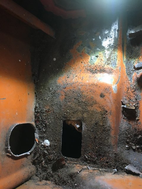

Onderkant van de deuren toch redelijk aangetast
Paar kleine gaatjes gelukkig. Normaliter zou er er een heel nieuw stuk in zetten, nu ervoor gekozen om de gaatjes te repareren met lassen.
Gelast en in de zinkspray gezet om het te gaan strakzetten

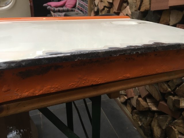

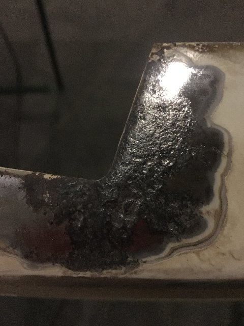

BartM94 zei:
Neem nog even de moeite om hier ook gelijk een fris stuk metaal in te zetten, over een paar jaar krijg je spijt dat je dit niet gelijk hebt gedaan. (en dan heb je ook extra kosten voor het spuitwerk)
Dat zwarte metaal is al aangetast en nieuwe roestvorming daarin ga je niet meer tegen, je kunt het hooguit wat afremmen/uitstellen.
Bedoel de bovenste rand, die is gerepareerd met lassen en staat in de zinkspray zoals je op de foto ziet.
Het onderste gedeelte, het oranje stuk, wordt er inderdaad volledig uitgeslepen.
BartM94 zei:

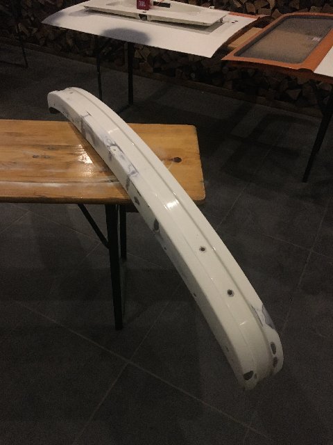

Vandaag de bumpertjes geschuurd en in de zink + putty gespoten. Anders bleef het de komende dagen blank, nu gebeurd er niks mee.

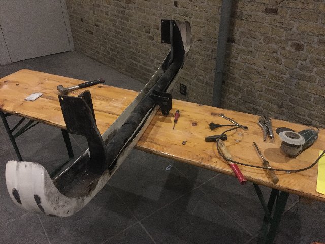

Achterbumper heeft meer werk nodig gehad. Trekhaakbalk er tussen uit moeten slijpen, die gaat de verkoop in. Nu dus rechte originele bumpersteunen zoeken, oei.
Zat een klein stukje aangetast materiaal tussen.
Bumpers en motorklep strak. Zaten toch redelijk wat imperfecties in de lak, wat na een eerste oogopslag eigenlijk niet echt opviel. Kan niet wachten op de verse laklaag zometeen.

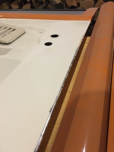

Achterklep ook strak (witte deel). Zoals eerder aangegeven gaat enkel het witte deel gespoten worden.

Helaas weer wat tegenslagen gehad, maar dat mag de pret van het project niet drukken. De eerste tegenslag is het geval van de ijzermenie op beide voorspatborden. Het materiaal was van binnen en buiten behandeld met roestconverter. Hier is geen primer meer overheen gegaan, maar direct de ijzermenie. Helaas was dit na twee weken wel stofdroog, maar de hechting was belabberd. Ieder laksysteem wat eroverheen ging begon te reageren, zelfs de twee componenten metaalplamuur.
Dan zit er maar 1 ding op, en dat is schuren. Zoals ik hierboven al aangaf vind ik verfafbijt de grootse rotzooi die er bestaat. Dus na een paar uur schuren was de gehele instap weer blank. Jup, instap, dus de andere kant moet nog.
De andere tegenslag zijn beide instaphoekjes in deuropening. Hier zat wat roest dat ik kaal wilde maken, goed converserven en lakken. De roest was helaas niet oppervlakkig, ook wel rot genoemd. Dus bij beide instapjes mag ik weer aan de gang met de dremel. Er zullen twee nieuwe stukken in gelast worden en alvorens het lakken van de auto doe ik ook meteen de onderzijde van de instappen meenemen. Helaas weer wat extra werk terwijl ik dacht dat het laswerk inmiddels klaar was.
Verder gelukkig wel gelukt met de ene instap, die is al bijna strak zonder dat er plamuur is gebruikt. Ook een heel tijd bezig geweest het schuren van de binnenzijde. Vroeger is er zonder primer maar overheen geschilderd. Overal druipers, slechte hechting en het ziet er niet meer uit. Binnenzijde is nu zo goed als geschuurd op een paar plekjes na waar voor het laatst geplamuurd is. Er zijn namelijk tig boorgaatjes dichtgelast, want die horen daar allemaal niet te zitten.

Deze week ben ik bezig geweest met de binnenkant spuitklaar te maken
Dus ook maar even het remvloeistof reservoir eruit gehaald voor een reiniging:
En dit soort vuiligheid zat onder het reservoir. En uiteraard was daar de lak volledig aangetast door gemortst remvloeistof
Setje rubbers voor onder de pedalen, om het vocht buiten te houden. Nu snap ik ook waarom de vloer zo roestig was
En met het schoonkrabben van oude tectyl lagen, steenslag lagen, kit lagen, verflagen toch wel een erg dun stukje gevonden.
Beetje prikken en we hadden er weer een mooi gat bij. Is al netjes uitgeslepen en een nieuw plaatje voor gemaakt. Alleen nog even lassen dus

Instap toch wel redelijk strak aan het worden
5 minuten aan het krabben geweest, dit ga ik dus voor de gehele onderkant doen.
Kan voor of na het spuiten, maakt niet uit.
Deuk gevonden tijdens het schuren
En hier al redelijk strak. Kon er aan de binnenzijde bij!

De onderkant van de bumperbevestiging eindelijk kaal gemaakt. Deze stond in de overgeschilderde steenslagcoating.
Toch wat plekjes gevonden die even extra aandacht verdienen, maar dit viel mij alles mee.
Nieuwe kriksteun zit er ook al in. Alleen de lassen nog even wat afwerken alvorens het in de zinkspray gaat.
Het erin maken was zo gepiept, het netjes uitslijpen was alleen veel werk. Toch iets meer weg gehaald dan vooraf gedacht.
Het bovenstuk zit ook een nieuwe balk ik (had ik nog liggen, toevallig). Nog bezig met aflassen tijdens deze foto:
Zonde dat hier gewoon overheen gespoten is met de 'restauratie'. Netjes demonteren, juist afplakken en terugmonteren is de juiste manier van volgorde.

Weer de nodigde schuur-uren zitten erop. Wat ongelofelijk saai en demotiverend is het om de laatste plekjes aan te pakken.
Maar gelukkig is het allemaal 110% strak nu.
Foto van de afgelaste kriksteun! Klaar dus, alleen nog even behandelen.
Ohja, zo zag de rand eruit. Ben blij dat die alsnog vernieuwd is.
Verder met schuren dus!
Wat soms niet heel vlekkeloos afloopt. Geen goede hechting geweest, ook te zien aan de perfecte lak eronder

Dus de bus staat in zijn eerste laklaag!
Mijn gerestaureerde Vespa PK50S er naast gezet
Toch wel een strakke binnenzijde
Zoals op deze foto te zien is, zijn de naden nog niet afgekit! Kit is besteld en wordt ná het wetsanden aangebracht.
Ik heb hiermee gewacht totdat de bus in de witte lak stond, omdat er toch twee lager overheen gaan.

Gezien de lak eerst wat meer moet uitharden, ben ik bezig met de hardboard panelen te vervangen voor hardhout
Kickpanels die in een kromming komen te staan, alvorens deze bekleed worden met skai.
Dus eens in de zoveel tijd even nat spuiten, om de kromming permanent te maken!
Omdat ik moet wachten op het uitharden van de lak ga ik;
- Alle achter panelen namaken, voorboren en in de jachtlak zetten
- Panelen voor cabine namaken en bekleden met bruine skai

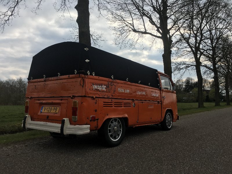

Over de pick-up gesproken.. 5 maanden geleden is deze naar de winterstalling gegaan. De plek kon ik goed gebruiken om de camper ruimer op te stellen.
Gezien al het grove werk (op de tweede spuitlaag na) nu gedaan is, werd het tijd om de pick-up op te halen.
Toen ik 'em wegbracht, had ik voor het eerst 'pech' ermee. Er kwam een hels kabaal uit de motorruimte wat te maken had met de v-snaar/ dynamo of krukaspoulie.
Vandaag vol goede moed, met een kofferbak vol (van een Fiat 500) gereedschap naar de winterstalling gereden met een maat met autoambulance.
Mochten we hem niet direct gemaakt krijgen, zou die naar de werkplaats van die maat worden gebracht om daar het motorblok de demonteren.
Na een kleine speurtocht bleek de bevestigingsband van de dynamo op de steun, speling te hebben. Hiermee werd de dynamo scheef getrokken (aan de kant van de V-snaar).
Omdat het een luchtkoeler is, kwam de ventilator scheef tegen het koelhuis. Probleem gevonden. Oplossing: M8 boutje paar slagen aandraaien.
Starten lopen. Reed weer top!

BartM94 zei:
Hmm wederom weer veel foto's op deze pagina! Even in een paar posts doen, want er komt een hoop aan.
Laten we eerst even verder gaan met de Pick-up;
Linker stuur is van de camper, rechter stuur van de pick-up. Rechts heb ik al helemaal opgeknapt van de week.
Na elke rit bleef er zwarte stukjes kunststof aan je hand plakken. Coating eraf gehaald en in de blanke lak gespoten.
Blijft super zitten en heb inmiddels het stuur van de camper ook zo gedaan.
