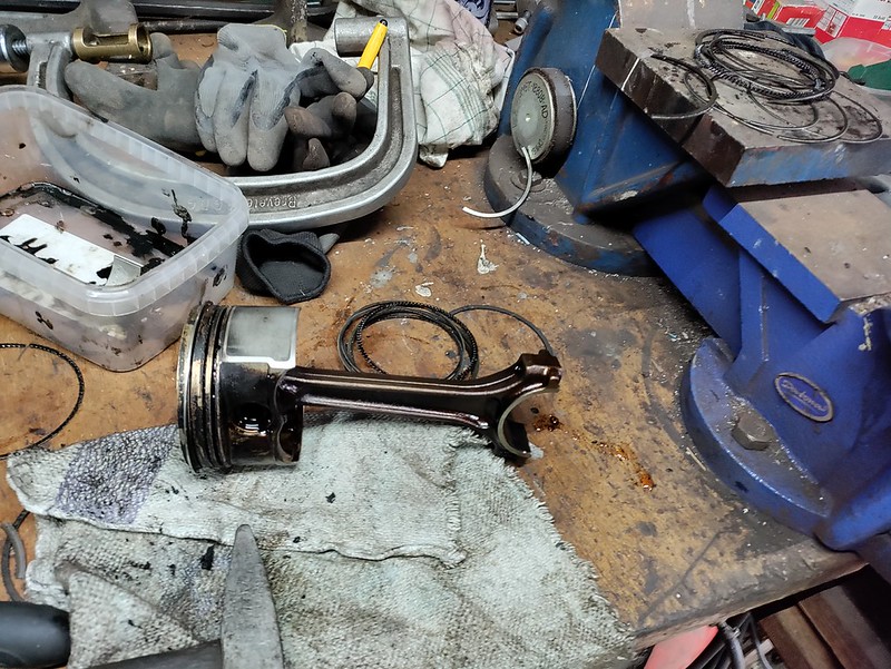

Geen FSI, maar nog de 'ouderwetse' 1.6. wat precies het probleem was is onduidelijk maar er was erg veel koolafzetting en je zag dat ie veel olie verbruikt had. Ook kon je de zuigers wat bewegen, de olieschraapveren zaten ook helemaal vast. Dus misschien niet één duidelijk defect maar gewoon een opeenstapeling van zaken.

Heb je nog kunnen ontdekken waar de motorproblemen vandaan kwamen?
Blok zat erg onder de kool aanslag en de bougies zaten bijna dicht.
De zuigerveren en klepseals hadden in elk geval duidelijk hun beste tijd gehad, dus ik vermoed dat dat het issue was.

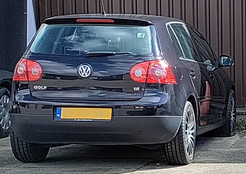

De eerste foto die ik van deze Golf heb:

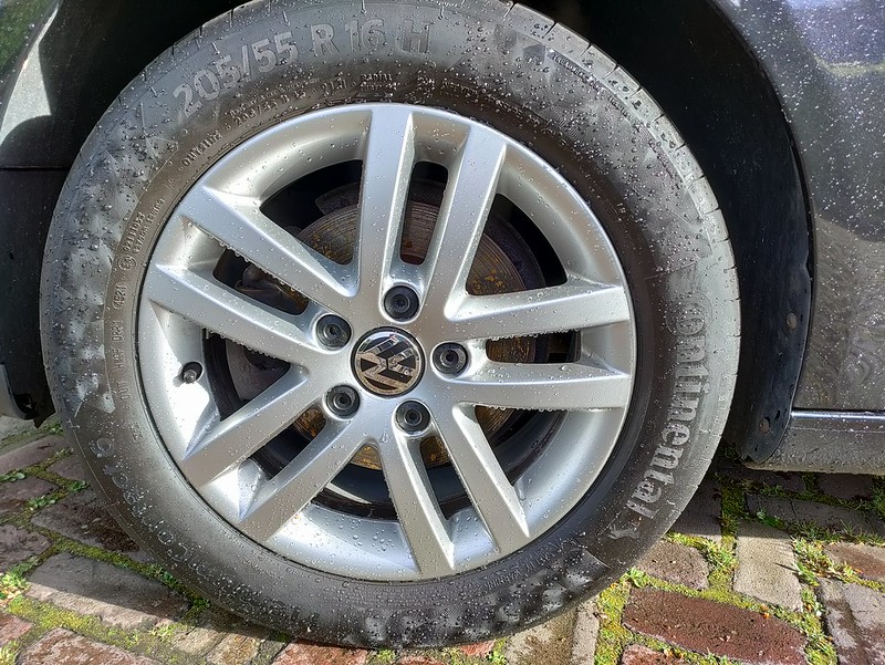

Die wielen zijn inmiddels al verkocht. Hij ziet er zoveel beter uit op gewone 16 inch Volkswagen velgen. De naafdopjes volgen hopelijk deze week.
En nog wat foto's van het werk:
Pfoe, en ik vond het monteren van een spoiler al eng, (nouja de gaten boren) , maar gaaf om te zien Barri!
De wielen zijn ook een verbetering, hoewel de "oude" ook niet super lelijk zijn. Mooi werk!
Als de motor er begint uit te zien als een frietpan die al jaren niet is schoongemaakt... Mooi werk om deze weer op de weg te krijgen.
Oem VW velgen staan ‘m goed. Leuk hoe zo’n ouder model dan toch zo kan opknappen.

Heb er nu ook naafkapjes met logo op, en wielmoerkapjes. Het zijn de kleine dingen die het doen :)
