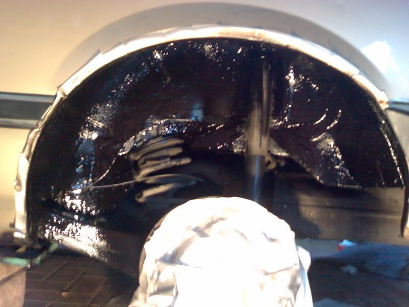

Tectyl, om het roesten te voorkomen (daar ga ik er nog wel meer van nodig hebben :D)
paar zekeringetjes voor oude auto's, er is er 1 stuk, en er komen er mischien nog wel meer
en Fertan roestoplosser, topspul (y)
En gelijk maar de paar plekjes ingesmeert met fertan,
alles heel goed afschuren tot vrijwel alle roest is verwijderd, dan alles goed schoon maken met vochtige doek, en dan in smeren met fertan, zodat ik het over 48 uur kan wegspoelen, en alle roest is verwijderd. zie ook https://www.fertan.de/fertan.com/nl/index.html
en nu maar wachten :)

Na het fertan middeltje er een hele poos heeft opgezeten en alle overige roest heeft omgezet in hard metaal, heb ik alles weer goed schoon gemaakt, en 2 dikke lagen tectyl er op, vanavond nog een dun laagje, en de wielkast links achter is klaar.
volgende week is rechtsachter aan de beurd als het mee zit

er zaterdag alle beginnende plekjes te bestrijden met stoprust (zet roest om in hard metaal) en daarna goed in de tectyl.
Werkt dat mooi?
Onze astra F heeft een behoorlijke roestblaar rechts acher, er zit bijna een gat in. Kan je dat spul daar ook in smeren, en dan opvullen met plamuur?

ik heb er heel goede ervaringen mee. Mits je het goed gebruikt is het prima voor roestblaren en daarna plamuur ja :) het spul wordt ook veel in de scheepvaart en zo gebruikt. En omdat het zo vloeibaar is als water, vloeit het ook mooi op plekjes waar het dikkere spul wat er te koop is niet goed komt.
als er bijna een gat in zit gaat het nog, maar vaak als je begint te kloppen en doen, dan zit er daadwerkelijk een gat in, en dan heeft het spul geen zin meer en kun je beter een stukje opnieuw inlassen.

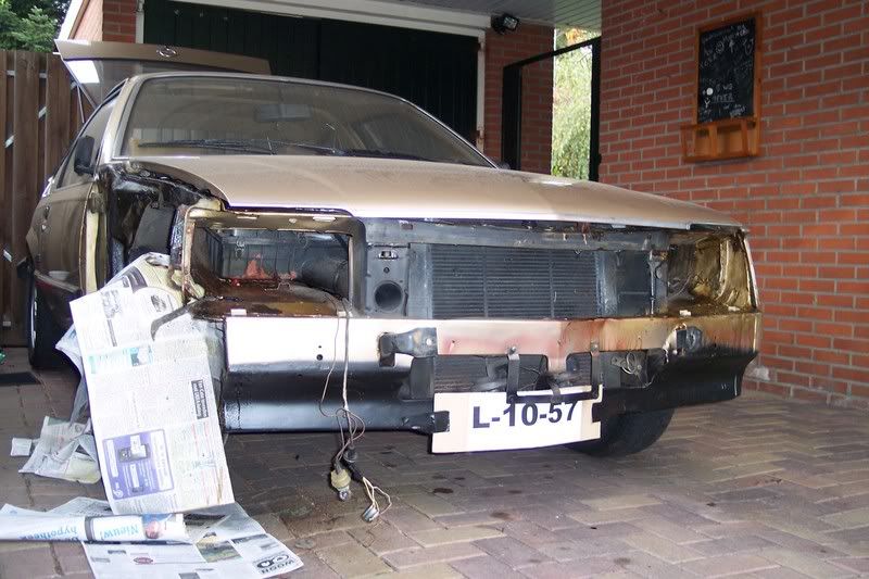

Zo, gelijk toen ik thuis kwam gebruik gemaakt van het lekkere weer en begonnen met de Monza.
zoals je ziet moet er rechtsonder bij de rechterkoplamp een stukkie in worden gelast, het bruine wat je ziet is de fertan, die overal even zijn werk moet doen komende tijd (y) en dan alles heel goed schoonspoelen.
Wat mij nu tegenzit is dat de vorige eigenaar (of garage) zeer creatief was met kit, het zit echt overaal aan en op :( overal ben ik super lang mee bezig om de troep van af te krijgen.

ja, zoals het er nu naar uit ziet, gaat de monza morgen naar drenthe heen (ongeveer 100km verderop) om naar een echte vakman/specialist/liefhebber te gaan, en het laswerk klaar wordt gemaakt.
zal wel ff foto's van maken, als dat klaar is, dan zit er eindelijk beetje schot in de zaak (y)

en is er al nieuws over hoe de laswerkzaamheden gaan? Ben benieuwd:D Vooral ook omdat die cherry van mij ook gelast gaat worden binnenkort (eindelijk eindelijk eindelijk:rolleyes:)
AsconaGT
Actieve Gebruiker
vanavond gaat er aan begonnen worden, heb er nog niks van gehoord, helaas is het te ver weg om er ook even heen te gaan, maar eind v/d week moet het klaar zijn dus.
hier foto's van het transport bij een tankstation nabij hogeveen:
was ook iemand van de ANWB daar toevallig, nog tijdje mee staan praten, hij was d'r helemaal weg van, haha.

alleen doordat het lichtelijk tegenzit ben ik op zoek naar dit stuk(je) plaatwerk:
rechts voor, voor monza/senator/record 6 cilinders.
bij arta hebben ze het niet liggen helaas, heeft iemand een idee waar ik zoiets kan vinden? een adresje. Heb dit stuk echt nodig namelijk, en veel tijd heeft het niet.
Heb op e-bay laatst dit stuk ook gezien, maar kan het niet meer weervinden :(
