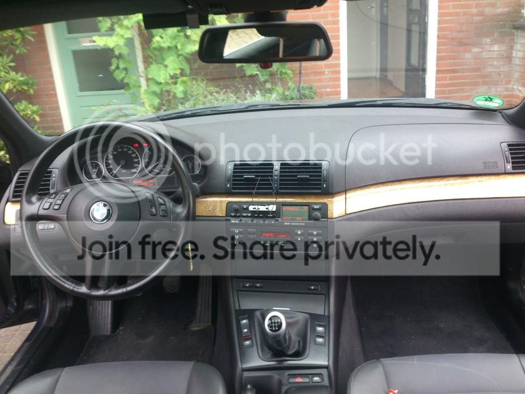

Vandaag de BMW voorzien van hout. Het zal niet ieders smaak zijn maar ik vind het een warme uitstraling hebben en mooier dan het mat grijs zoals de rest van het dashboard.
En omdat dit min of meer standaard is in de USA is het aanbod groter en dus ook goedkoper dus daar komen ze vandaan. De mat grijze exeplaren zijn van plastic maar deze zijn aan de achterzijde van zwaarder metaal met daarbovenop écht hout! Voorzien van een dikke transparante coating.
Helaas wel enkele kleine beschadigingen tijdens transport, daarover ben ik nog met de verkoper in discussie, maar hier enkele foto's;
Nu nog de console om de pook, in het stuur en pookknop en dan is de set compleet. Alleen is daar wat lastiger aan te kopen (voor een redelijke prijs)
Goed bezig weer Joost, gewoon doen wat jezelf het mooist vind.
Persoonlijk vind ik de allu inleg mooier, zo zie je maar weer ieder zijn eigen (y)
Als het nu echt mooi geborsteld aluminium was had ik het misschien mooi gevonden. Maar met een plastic streepje wat in zilverkleur is gemaakt wat aluminium moet voorstellen krijg ik altijd het gevoel van een A segementer die probeert luxe te zijn. het hout doet wat warmer aan. Daarom dat ik bv ook geen witte LED's in mijn interieur maak
Rene van het bmwportal heeft zelfs zijn sierlijsten bekleed met alcantara, dat is ongeloof mooi.
Die ken je vast ook wel.
Gaat om een 330i sedan.
Lijsten met alcanara lijkt mij ook wel wat ja! Het kan best zijn dat als ik deze zat ben dat ik wel weer anderen haal hoor. Net wat ik tegen kom op het wereld wijde web :) Ik ben gewoon een beetje allergisch voor zwart en grijs :) dat is ook het grootste gemis van deze auto, had graag een beige (of andere kleur) interieur willen hebben. Helaas is het prioriteiten stellen, zeker op de 2e hands markt.
