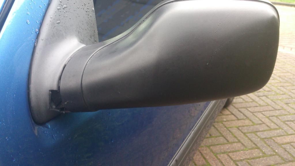

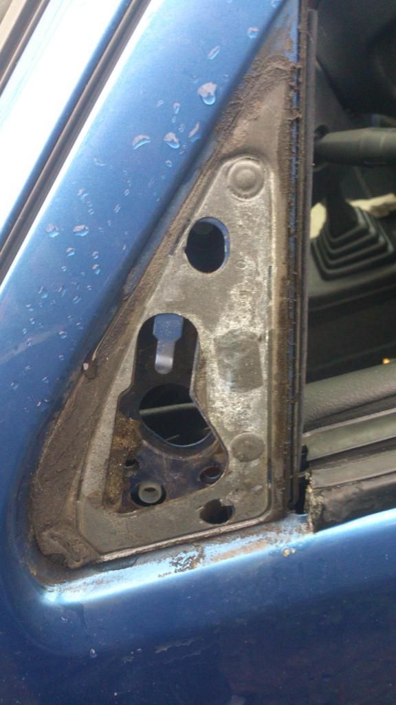

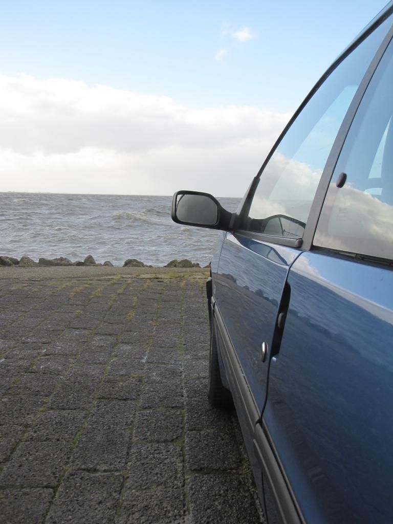

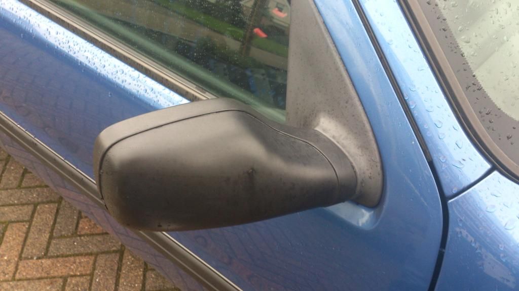

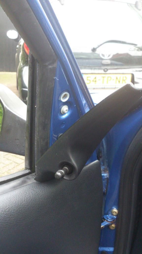

Eerder deze week kwam ik ineens een leuke aanbieding tegen voor een paar nieuwe buitenspiegels (oké niet origineel meer helaas, maar wel degelijke nafabricatie). De mijne zijn door de tijd (en eigenaren) heen versleten, beschadigd, verkleurd en gebroken. Met als resultaat: It sjocht der net mear út! (voor de niet-friezen: Het ziet er niet meer uit!) Dus out with the old, in with the new!

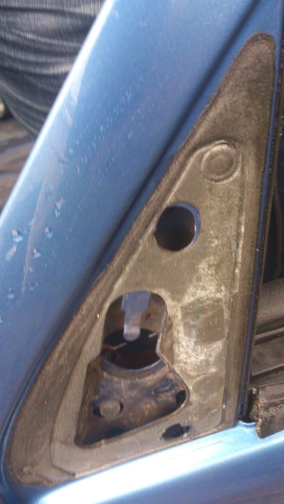

De spiegel aan de bestuurderszijde
Let ook even op die two-tone kunststof kappen :p
De passagierskant was er ook niet bepaald beter aan toe!
:LOL: Leuk dat de vorige eigenaar (of eigenaresse) er zo zuinig mee deed
Aan beide kanten waren de spiegels verweerd. Er zit nu wat water op, maar afgezien daarvan is het normaliter niet veel beter. Daarbij was de arm aan de passagierskant ook gedeeltelijk lam (spiegel kon niet meer naar benee)
Oké, slopen dan maar!! :p
Schoon is anders

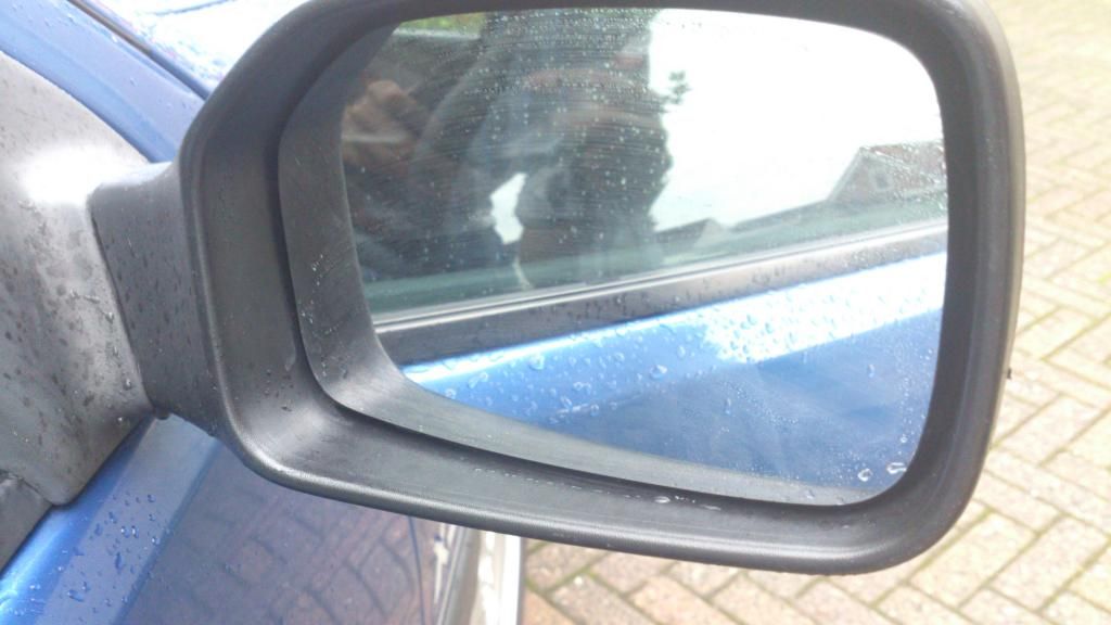

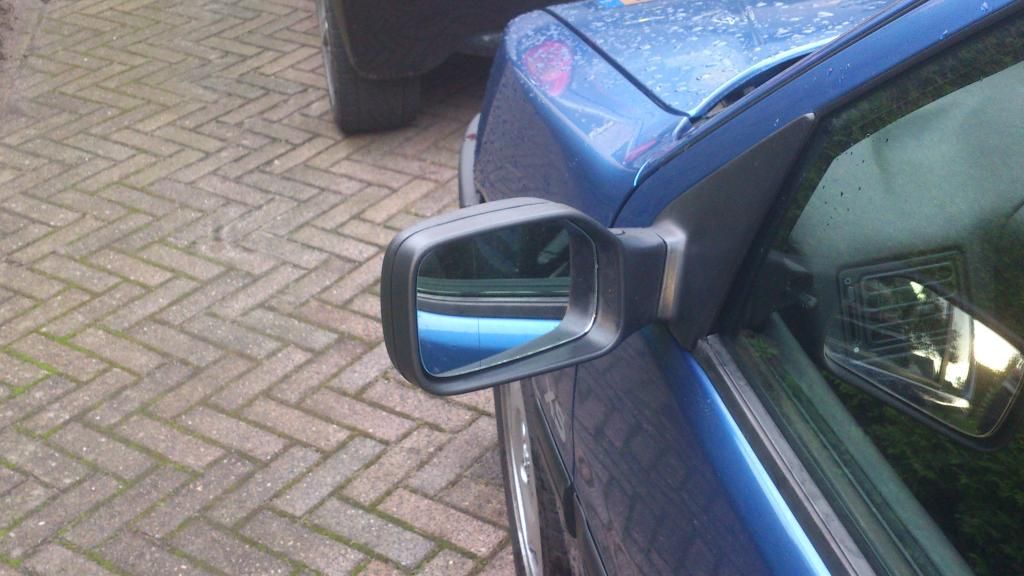

Tijd om het te fatsoeneren, wat een sopje allemaal wel niet kan

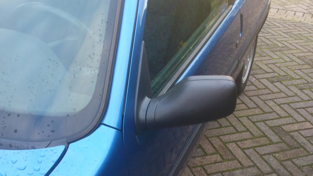

En na een beetje priegelen:
Bestuurderskant
Passagierskant
Sjocht der goed út net? :D (Ziet er goed uit niet? ;) )

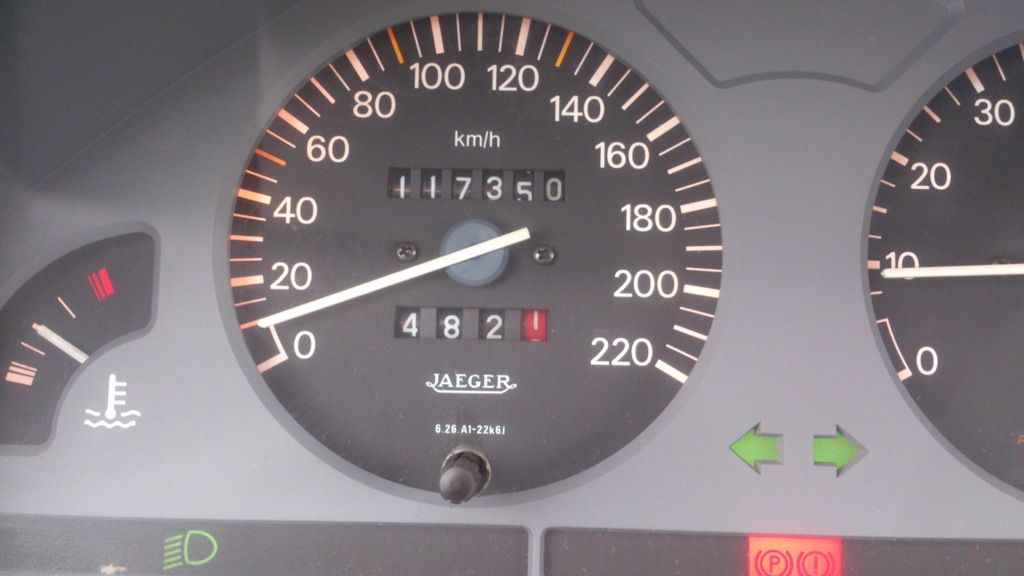

P.s. Vorige week heeft mijn voiture weer een speciale kilometerstand aangetikt:
Op naar de 123.456 :D
Netjes hoor, nieuwe spiegeltjes zien er keurig uit. Ik vond de auto ook nog niet zo slecht hoor ;).

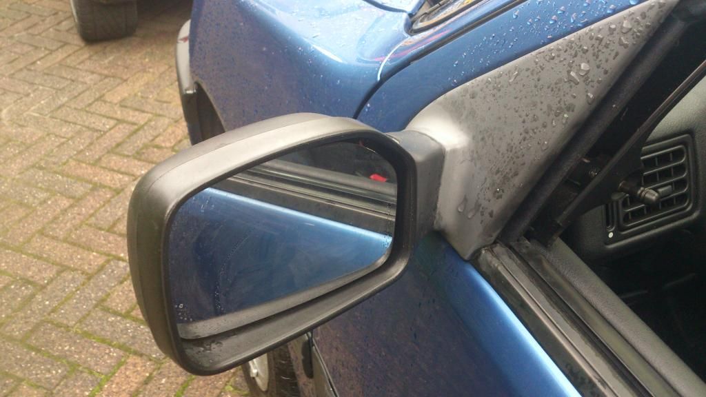

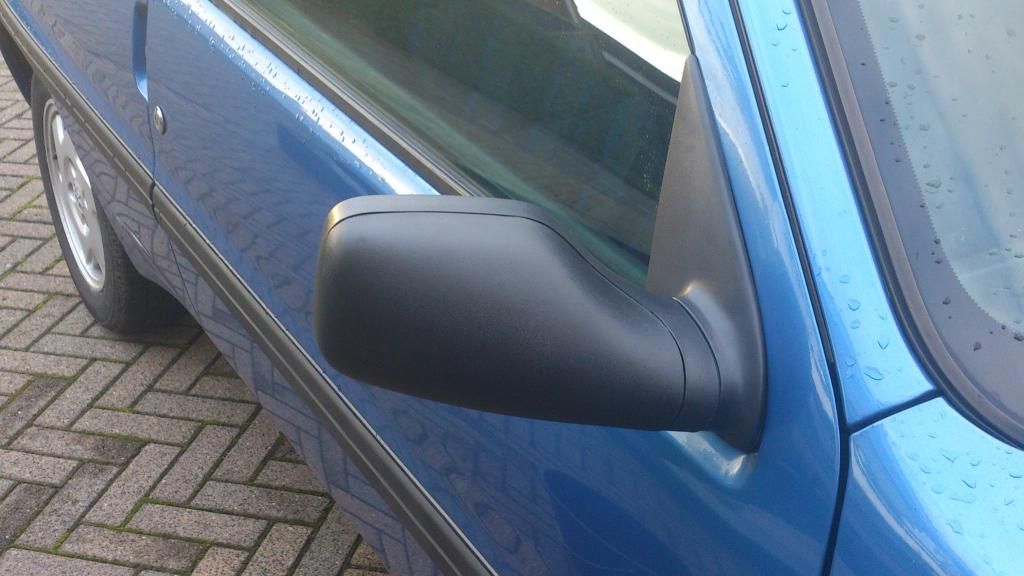

Bestuurderskant
Passagierskant

Netjes. Waar heb je die spiegels op de kop kunnen tikken?
Is misschien wel wat tzt voor mijn AX.. is ook redelijk verweerd maar met wat kunstof spray nog wel toonbaar.

Bedankt Durashift! Ik heb deze spiegels gekocht bij handelsonderneming Schuurmans uit Kerkdriel (heulemaal aan de andere kant van het land), die hebben van een heleboel automerken spiegels liggen. Zie ook dat Kock-parts veel van dit soort nafabricaten aanbied.

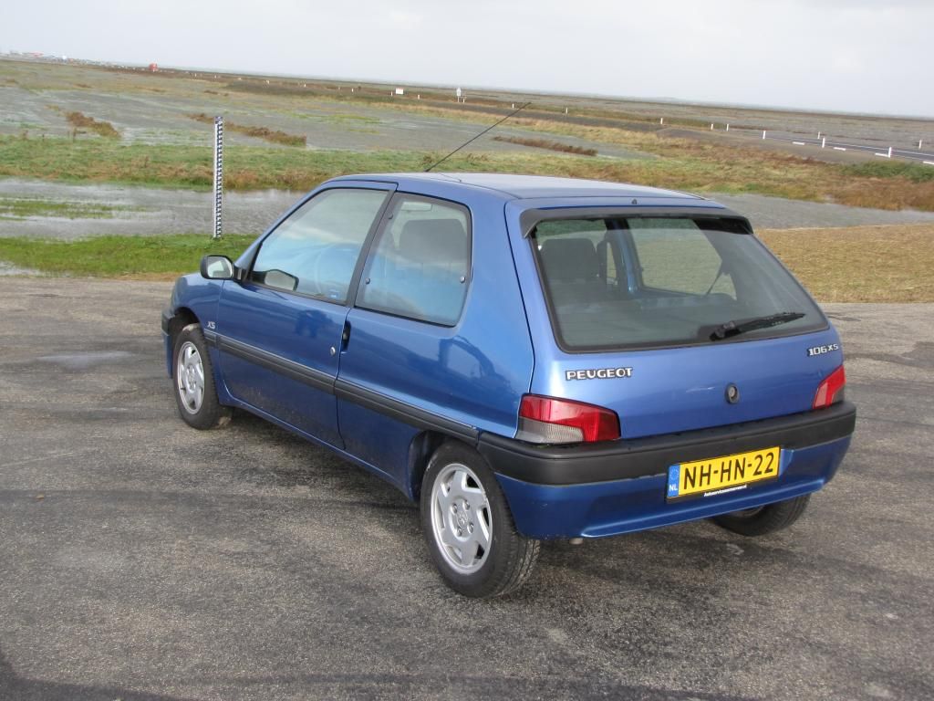

Er zijn nooit veel foto's gemaakt van de auto die mij een Peugeot-liefhebber heeft gemaakt. Maar ik heb toch een paar afbeeldingen weten te vinden van onze witte Peugeot 205 1.4 XS: XY-91-JK
Deze foto is van februari 2009. Het had gesneeuwd en ik loop daar buiten. De auto sluit mooi aan bij het winterdecor ;) De auto daarnaast is een Audi S6 Avant, van de buren.

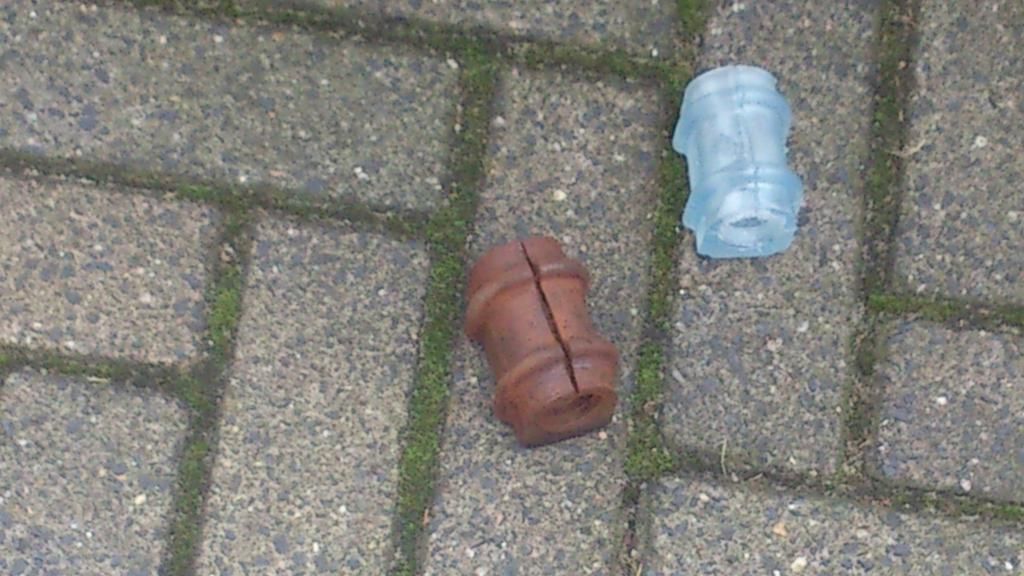

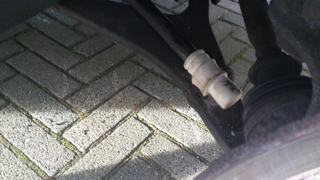

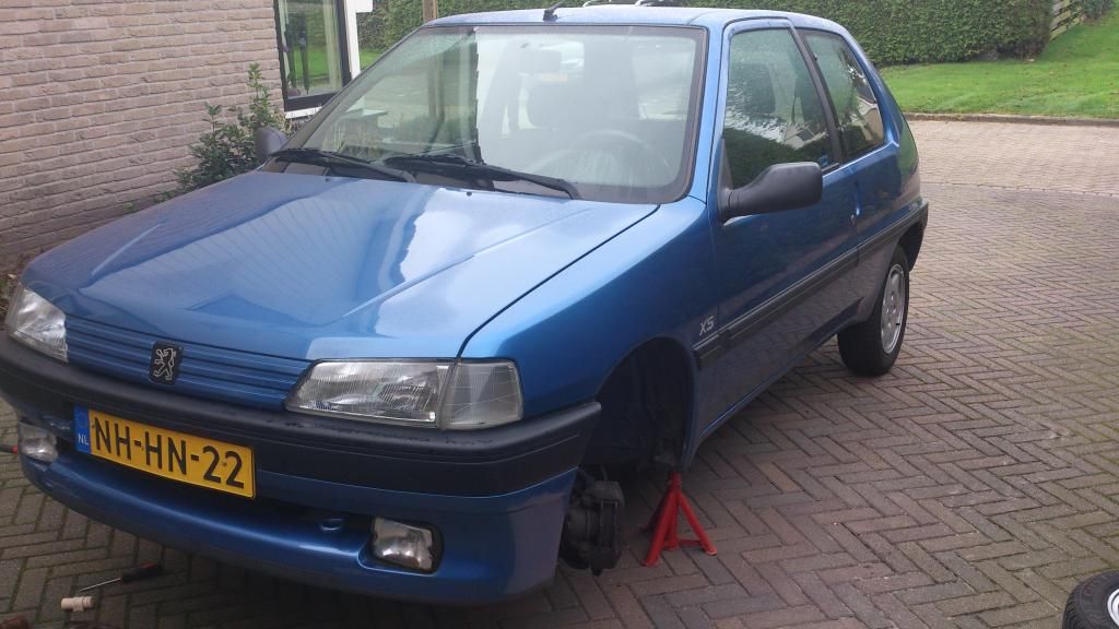

Jaja, en toen was het zaterdag! Dat betekent, dat de rubbers nu zijn geplaatst en er nog het 1 en ander gedaan is aan de blauwe leeuw!
We beginnen met die rubbers.
Eerder heb ik al vertelt, dat de auto als een gek begon te kraken. Bij de apk werd vermeld dat dit aan uitgedroogde stabilisatorstang rubbers te danken is. Dus, die dingen besteld en vandaag gingen ze eronder.
Nou zul je vast denken: Zo die zitten eronder, probleem opgelost! Kan hij weer lekker zonder gekraak rijden. (y) Nou, nee dus! (n) Bij het verwijderen van de oude rubbers moesten de aluminium beugels die erover zaten ook los worden gemaakt. Nu blijkt dus, dat die krengen dan de neiging hebben om spontaan in 2 te splitsen en dan ook meteen tegelijkertijd. Gevolg: er moeten nieuwe beugels komen en laat nou geen enkele garage, onderdelenboer of sloperij in de buurt nog een fatsoenlijk paar hebben liggen. Dus nieuw bestellen en die komen dinsdag binnen. Tot die tijd staat de trotse leeuw er zo bij:
Maar goed, dat wordt dinsdag opgelost. Omdat het nu nog een beetje mooi weer is, heb ik de maatregelen genomen om te voorkomen dat de auto er tijdens de winter zwaar op achteruit gaat. Het wil treffen, dat ik waarschijnlijk 1 van de weinige 106jes heb, die wel degelijk roestgevoelig is. o_O Omdat er gewoon niet genoeg geld is om alles professioneel te repareren, ben ik zelf maar aan het schuren geweest.
Vervelende plekjes ;)
Ontvetten en insmeren met antiroestmiddel. Is dat ook eerst weer opgelost.

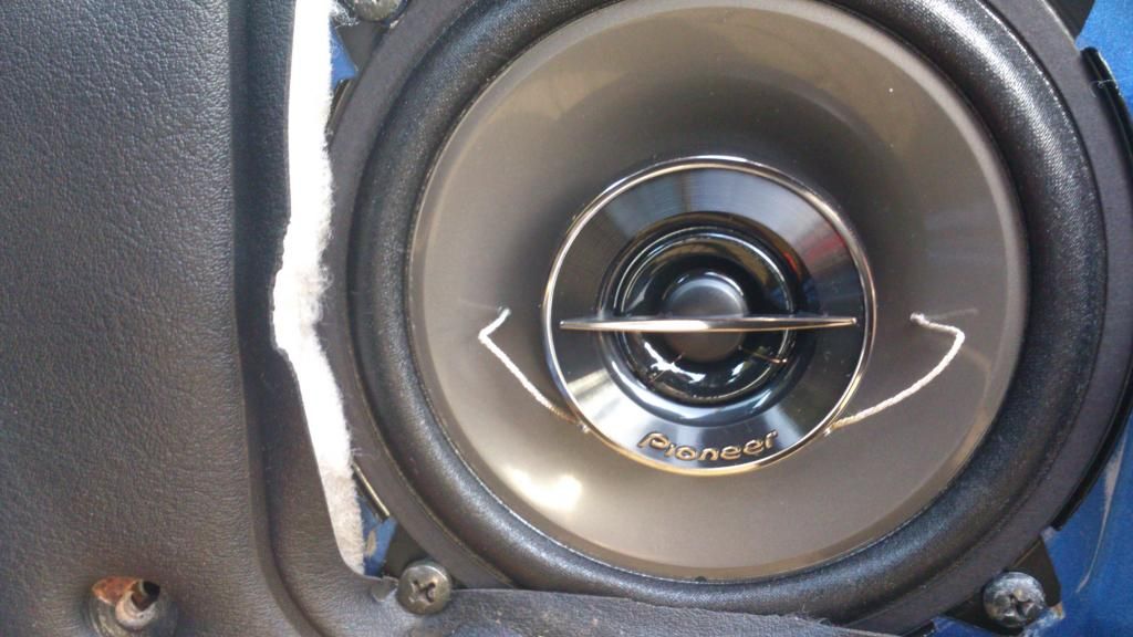

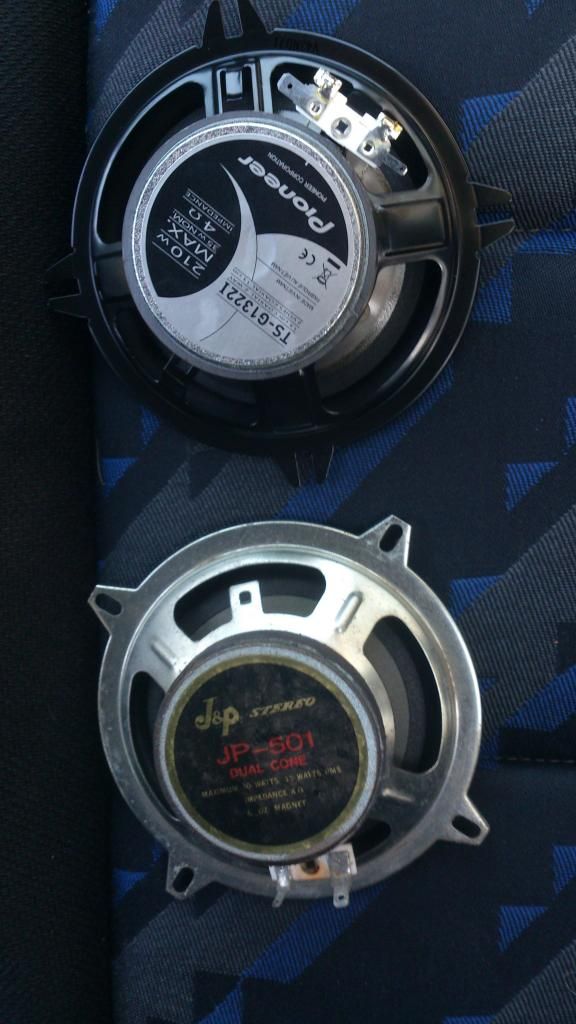

Als laatste punt, de stereo installatie. De speakers klonken al niet zo best meer. Dus zijn er een paar nieuwe gekomen.
Deze fabrieksspeaker heeft betere dagen gekend.
Out with the old, in with the new!
Als je goed kijkt, dan zie je wel waarom de oude speakers niet zo best klonken (De oude is lastig te lezen. RMS: 10 Watt en max output: 35Watt)
Et voila! Zodra de leeuw weer rijd dan kan ik lekker genieten van goede muziek! :)

mooi man, heerlijk een stel goede speakers op de orignele plaats.. Het zijn dus Pioneers geworden en niet JBL?
JBL's zijn wel goed.. Fransrijder WOF heeft daar, als audio 'freak' goede ervaringen mee, als ik mij dat goed kan heugen.

Yes het zijn Pioneers geworden. Ik heb bij een automaterialenzaak het één en ander gehoord en bekeken. Er waren geen JBL boxen. Wel Alpine, Pioneer en nog wat ander spul. Deze vond ik het beste!
De rubbers heb ik bij een universele automaterialenzaak besteld. Toen die bussen kapot gingen vond ik dat ook al vreemd, maar bij bellen bleek dat ze die bussen niet meer konden bestellen voor dit model (?!) In ieder geval de Peugeot Citroën specialist is op loopafstand dus daar maar een paar besteld. :LOL:
Tsja, tenzij er een auto beschikbaar is bij ons thuis wordt het tot de bushalte inderdaad een nat pak! o_O :p
@ Joël D. Thnx het was inderdaad een geweldig leuk autootje! Ideaal met het dakje open op zomerse dagen (en dan werd het er nog niet eens zo heel heet door de witte lak ;) Helaas hebben wij de 205 met ongeveer 202.000 km verkocht 3 jaar terug en 2,5 jaar geleden is ie gedemonteerd. Eeuwig zonde (geen spatje roest te bekennen!)
Update: De aluminium bussen/beugels zijn vandaag bij de PSA/PCA dealer binnengekomen. Dus na 4 dagen op krukken te hebben gestaan, mochten de sloffen aan de voorkant er ook weer op. :D

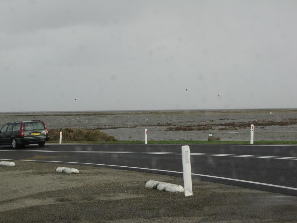

Omdat het lekker spookachtig weer is hier in het noorden, bij deze nog één update, (inmiddels kunnen jullie mij wel wat doen, met dat bombardement van updates over mijn eeuwige Peugeot! o_O Ik 'beloof' hierbij dat dit voorlopig de laatste is. :LOL: ) ) als teken van leven van de peugeot! :)
Er waren berichten dat de pier bij Holwerd (veerboot naar Ameland) ontruimt is ivm overstroming bij hoogwater. Dus ik vanmorgen in de blauwe leeuw die kant op gegaan voor wat foto's. Toen ik er kwam werd net de pier vrijgegeven, dus ideaal om even daar wat foto's te maken. ;)
Het waarschuwingssignaal stond er nog

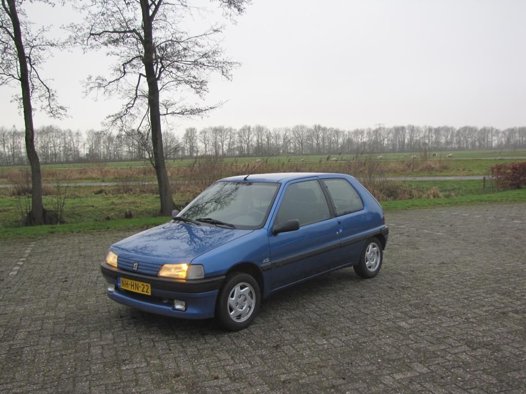

p.s. Hier nog even een sfeerfoto van de auto bij het schemeren. Beestje was toen goed op dreef na een ritje over de provinciale. ;)

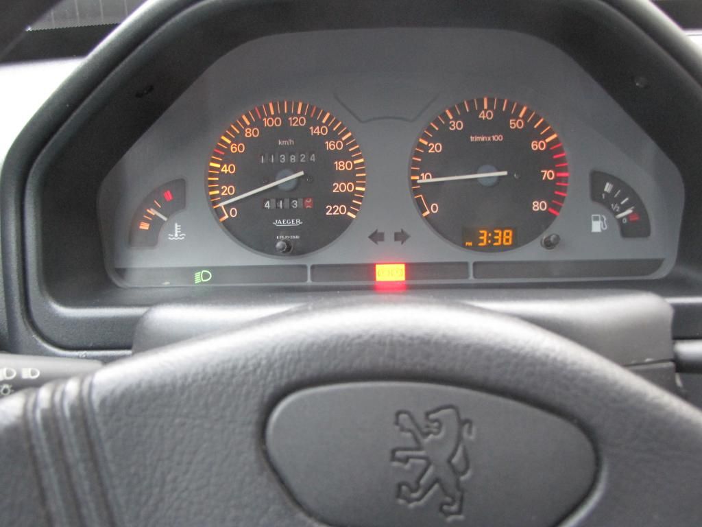

Een nieuw probleempje: dashboard doet vervelend. o_O Lampjes achter de benzinemeter zijn ermee gekapt. Geld ook voor de (blauwe) indicator van het groot licht. Dus hier binnenkort maar even naar kijken met mijn vader. Verder met de tijd maar eens goed nakijken waarom de snelheidsmeter 'parkinson' heeft.

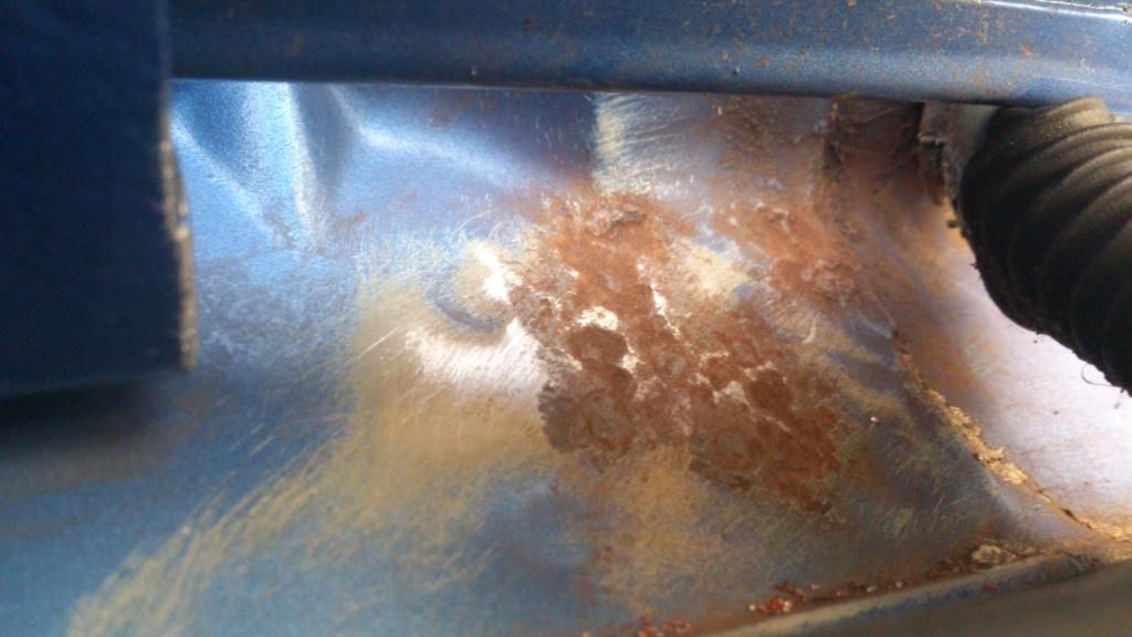

- roest op de kofferbakklep. Hier ga ik met een maat van mij naar kijken.

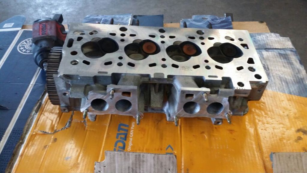

Even de stof van dit topic afblazen voor een ingrijpende update!

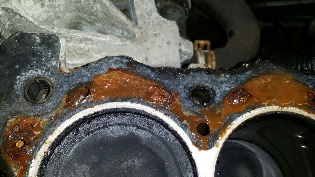

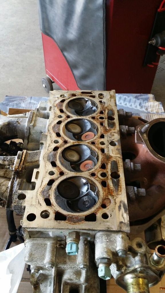

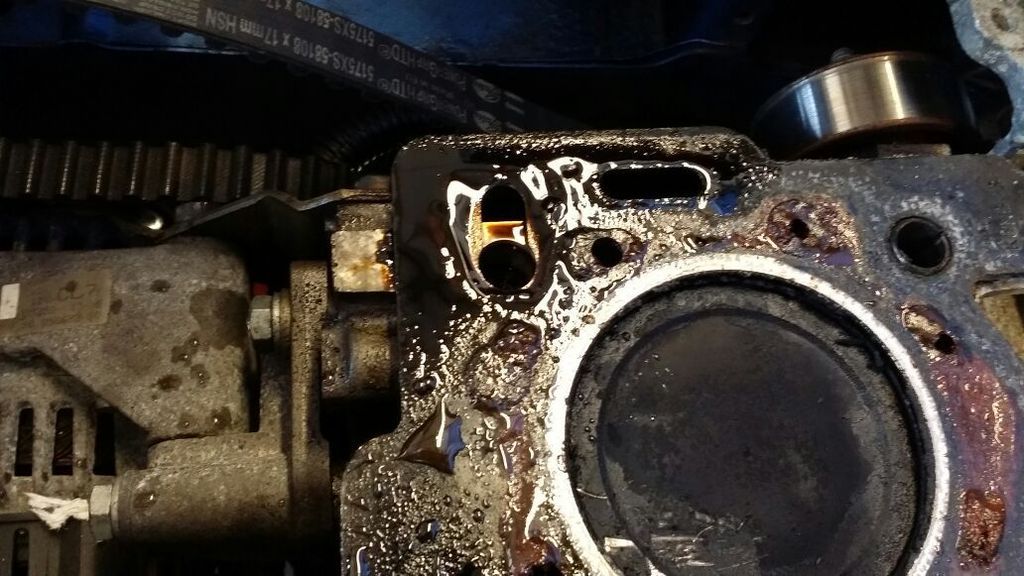

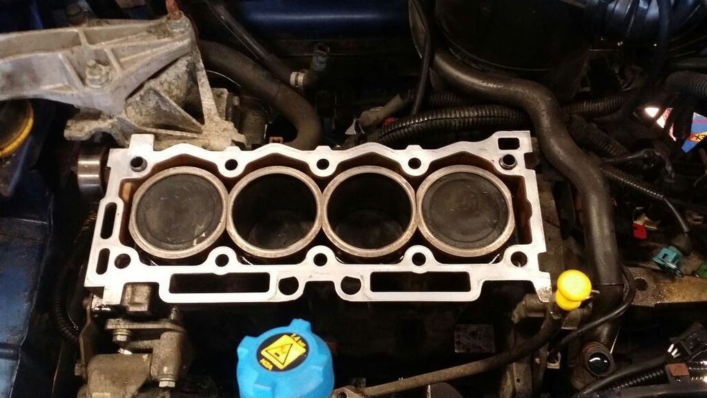

Na de vorige update ben ik bij de garage om de hoek geweest voor een paar dingetjes. Een bekende monteur die wel meer van onze auto's onder handen heeft genomen, bood aan om een rondje om de auto te doen. Toen zei hij iets waarvan ik het eigenlijk al een beetje verwachtte, maar hoopte dat het niet zo was: De koppakking begint te lekken.
De TU motoren van Peugeot hebben er blijkbaar veel last van, de mijne dus ook. Via een garage waar een bevriende monteur werkte heb ik een offerte gekregen voor het vervangen van de koppakking. Een rib uit mijn studentenlijf. Echter vond ik het meer zonde om het zo te laten. Dus na lang aarzelen heb ik groen licht gegeven.
De auto is op een maandag naar de garage gebracht met het bericht dat ik deze de dag erop wel weer kon oppikken... Niet dus!
Ik kreeg de dag erop een telefoontje, of ik even langs wilde komen... (slik)
De kop moest worden gevlakt. Dus het zou fors duurder worden. De motor lag al uit elkaar en wat ik zag, daar werd ik niet vrolijk van:
Dit is de eerste koppakking, die zo lek als een vergiet bleek. Dit had de motor kunnen vernielen als ik hier niets aan had laten doen.
Zie rechtsonder een verzakking. Logisch dat de kop moet worden gevlakt.
Tsja, dan kun je twee dingen doen:
- ik laat alleen de koppakking vervangen, met risico dat deze weer gaat lekken of
- ik laat de kop vlakken
Het werd dus uiteindelijk het laatste. Het resultaat mocht er wezen:
Uiteindelijk is de auto gerepareerd en rijd leeuw weer! :LOL: De eerste 500 km doen we rustig aan.

De 106 heeft nog wel wat werk (o.a. wat oppervlakkige roest in het motorruim), maar ik ga ervoor om hier een knappe youngtimer van te maken! :cool: Wat betreft de 17e, dat gaat 'm dit jaar niet worden. Ik heb het momenteel erg druk met mijn studie en Boxtel ligt met 240 km niet om de hoek. :( Is dit een jaarlijks terugkerend evenement?
Kop vlakken bij koppakking vervangen is toch niets raars? Moet meestal wel.
Maar wel top dat je het hebt laten doen :)!
Inderdaad een bekende kwaal, maar dat maakt het niet leuker natuurlijk. Goed dat je 't hebt laten fixen, want het is echt een leuk ding! (y)
@Micha jup daar ben ik ook voor gewaarschuwd, maar men hoopte dat het niet nodig zo zijn.
@Elco, ik wist er helaas van af. De 205 van onze moeder had op het eind ook hetzelfde kwaaltje.
Ik ben blij dat jullie ook achter mijn beslissing staan! Het blijft altijd een afweging tussen het rationele en het emotionele. :)
Beter goed doen dan half, nu heb je dit probleem de eerst komende tijd niet meer. En met die km-stand....
@Nissan GT-R: jup, na 19 jaar is het ook geen verassing. Dit motortje is er berucht om en je merkt tijdens het rijden ook dat het geen lieverdje is. Als je de koppeling en het gaspedaal iets te enthousiast bedient, dan krijgt die motor op z'n donder.... (en je schiet vooruit ;) )

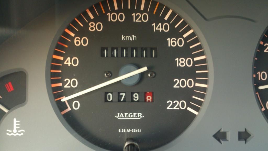

Over die kilometerstand, voor z'n leeftijd uitzonderlijk laag, vind ik. Eerder deze week heb ik toch een speciale kilometerstand aangetikt. Ik heb de auto gekocht met precies 107.350 km op de teller. We zijn nu ongeveer een jaar en een maand verder:
:D :D
