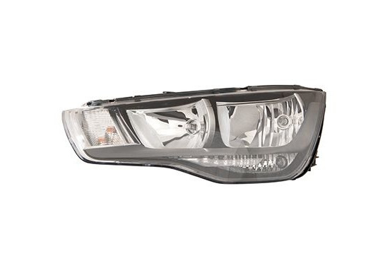

Heb je gewone ouderwetse halogeen pitjes. Op een duur premium product zou je dat niet verwachten maar het schijnt dat het nog wel eens voorkomt.

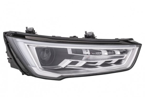

normaal xenon
of nog een ander type xenon, denk met addeptieve verlichting (?) en die heb je ook weer in meedere soorten

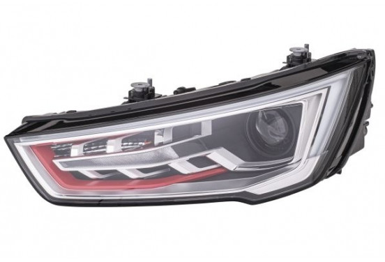

Je hebt nog exotische lampen, ga er van uit dat je die niet hebt, zoals deze A1 quattro
