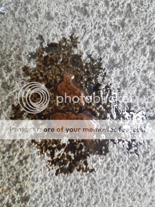

Ik heb een VW Golf 2.8V6 4-motion. Tot mijn grote schrik zag ik net in de garage een klein plasje (denk ongeveer de inhoud van een hoestdrank maatbeker) olie liggen. Links en dan naast het voorwiel. Tot mijn verbazing zag ik dat in dat plasje olie ook koelvloeistof zat, een niet met het olie vermengde rozige vloeistof, kan dus niet missen. Onder de auto gekeken en zie dat de kunstof beschermkap iets schuin hangt en dat het dus in die hoek naar beneden moet druppelen. Of het daadwerkelijk links zit weet ik dus niet. Deze hoeveelheid is er in slechts één nacht uitgekomen. Normaal parkeer ik gewoon op de parkeerplaats en op tegels. Daar nooit wat gezien maar op het beton van de garage blijft het liggen waardoor je het wel ziet. Heb de auto pas anderhalve maand dus over olie en of koelvloeistof verbruik kan ik niets zeggen. Ik vrees nu echter het ergste. Ik heb een foto van het plasje gemaakt maar weet niet hoe ik hier foto's moet toevoegen. Nu ik de koelvloeistof in de olie zie liggen vrees ik voor een miskoop. Auto rijdt echter wel goed en rookt niet, stinkt ook niet. Temperatuur blijft keurig op 90 graden staan.
Om antwoord te geven op een niet gestelde vraag: het kan alles zijn. Om te beginnen zal je de beschermplaat eronder vandaan moeten halen. Want alles drupt op die beschermplaat, en vloeistof heeft meestal de neiging naar het laagste punt te lopen.
De meest gebruikelijke verdachten bij de VR6: olieniveausensor, thermoswitch in de radiateur, thermostaathuis.
Wat is je vraag?
Ai ai, lees het terug nu en excuses, ik vraag niet eens wat. Maar TomTom, dank, mijn vraag zou zijn wat kan ervoor zorgen dat je een lekkage van beide vloeistoffen hebt. Mijn garagist is namelijk op vakantie.
Ik zal de komende auto zo min mogelijk gebruiken tot deze terug is en beiden vloeistoffen voor elke rit even controleren. Wat u opnoemt klinkt gelukkig niet extreem duur (al moet ik bekennen dat ik niet eens weet wat het is). Zat zelf meteen aan de koppakking te denken en dat lijkt mij bij deze motor wél vrij prijzig. De kap er zelf afhalen begin ik niet aan. Ik zal zodra ik meer weet laten weten wat het probleem nu echt was en wat de kosten daarvan zijn ik weet dat ik hier nieuw ben maar vind dat wel zo netjes als ik iets vraag.
De oorzaak van beider lekkage is dat ergens twee ondichtheden zitten :p
Maar zonder gekheid: ik gok dat de auto al wat op leeftijd is. Dus ik hou het op domme pech dat je alletwee tegelijk hebt.
Ik zat me net te bedenken dat de VR6 ook een oliekoeler heeft, een soort plaat die tussen oliefilter en blok gesandwiched zit. Die koelt de olie met de koelvloeistof. Ook een optie.
Het verwijderen van de onderplaat zijn echt alleen maar een handjevol schroeven, dat kan echt niemand verkloten. Maar dan kan je de oorzaak van beide lekkages al een stuk beter vaststellen. De drupjes vallen dan meer in de plek van de oorzaak van de lekkage.
TomTom zei:
Daarom vroeg ik me af of de oliekoeler op die plek zit.
Maar het is inderdaad ook mogelijk dat een koelvloeistoflekkage vet van de motorplaat heeft meegenomen.
Het is inderdaad een oude auto, 2001. Maar eerlijk gezegd zou ik niets anders meer willen. De auto valt niet op, trekt geen aandacht, lekker anoniem dus. Voor de buren is het een saaie Golf. Maar ik heb er wel veel plezier mee. Machtig geluid, schakel lui rijden en een vlotte auto. Daarnaast is de auto tenminste niet te groot. Dit in een compacte moderne auto vinden kost heel veel meer geld dan deze Golf heeft gekost en in het ergste geval gáát kosten. Als er al nog auto's in deze klasse (Golf Astra) zijn met 4wd en zes cilinders. 28 Augustus kan ik bij mijn garage terecht... Zelf onder de auto kruipen begin ik niet aan. In ieder geval ben ik blij om te horen dat het niet persé heel ernstig hoeft te zijn dus zit dankzij jullie reacties al wat minder erg in de zenuwen.
Even olie en kvs niveau goed in de gaten houden, dan kan er in principe weinig fout gaan. Wel zsm laten maken natuurlijk, beide vloeistoffen zijn niet goed voor het milieu ;)
Merkwaardig genoeg ligt er de laatste dagen ineens helemaal niets meer onder de auto.. Snap er werkelijk niets van. Lek kan toch niet zomaar ineens vanzelf dicht gaan?
Je plaat is volgelopen en heeft er een bubsje uitgegooid.... Nu wellicht weken niet als de lekkage klein is... Dan wellicht weer zoiets
Klinkt als het meest logische inderdaad.. Weekje nog en dan weet ik meer.

Zoals beloofd een update.
Allereerst ben ik me doodgeschrokken. Auto is binnenstebuiten gekeerd en er kwam nogal wat los.
Koelvloeistof lekkage komt van het thermostaathuis
Olie van de koppakking
Aandrijfashoes bakzijde
Remtang zit vast waardoor de rem wat aanloopt
Hierdoor moeten waarschijnlijk de blokken en schijven achter ook vervangen worden
Pakking oliehuis lekt ook
Remleiding achter is slecht
Distributieketting moet vervangen worden
Uitlaat is verroest, net niet door.
Koppeling zal gaan slippen doordat de olie er op lekt en ook dubbel massa vliegwil is niet helemaal fris meer. Bak vinden ze wat 'sleets' en als ik de koppakking met koppeling laat doen raden ze aan die direct te reviseren. Ernaast zijn er nog wat kleine dingetjes. Rekening zal ergens tussen de 6000,- en 8000,- komen te liggen.
Helaas dus einde Golf, dat wordt naar wat anders zoeken.
Een waslijst aan achterstallig onderhoud dus.
