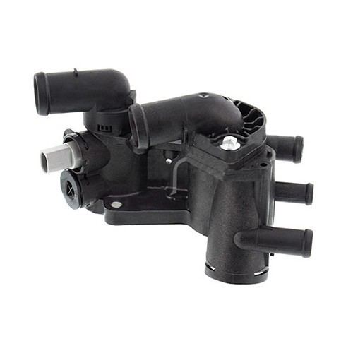

vermoedelijk heb je zo'n thermostaathuis?:
Dit is ook die op het filmpje. maar de positie van de sensor kan zowel links als rechts zijn. Echter altijd terugplaatsen waar de betreffende sensor zat.
Alleen is het bij vw nog wel eens zo zijn dat de kleur hetzelfde moet blijven en je dus geen groene sensor gebruiken als er nu een blauwe in zit.
Echter deze sensoren worden regelmatig fout uitgewisseld., dus je kan nooit 100% zeker weten of de huidige sensor wel de juiste is.
En let even op of de stekker wel past. Er zijn verschillende sensoren geleverd met verschillende stekker aansluitingen.
