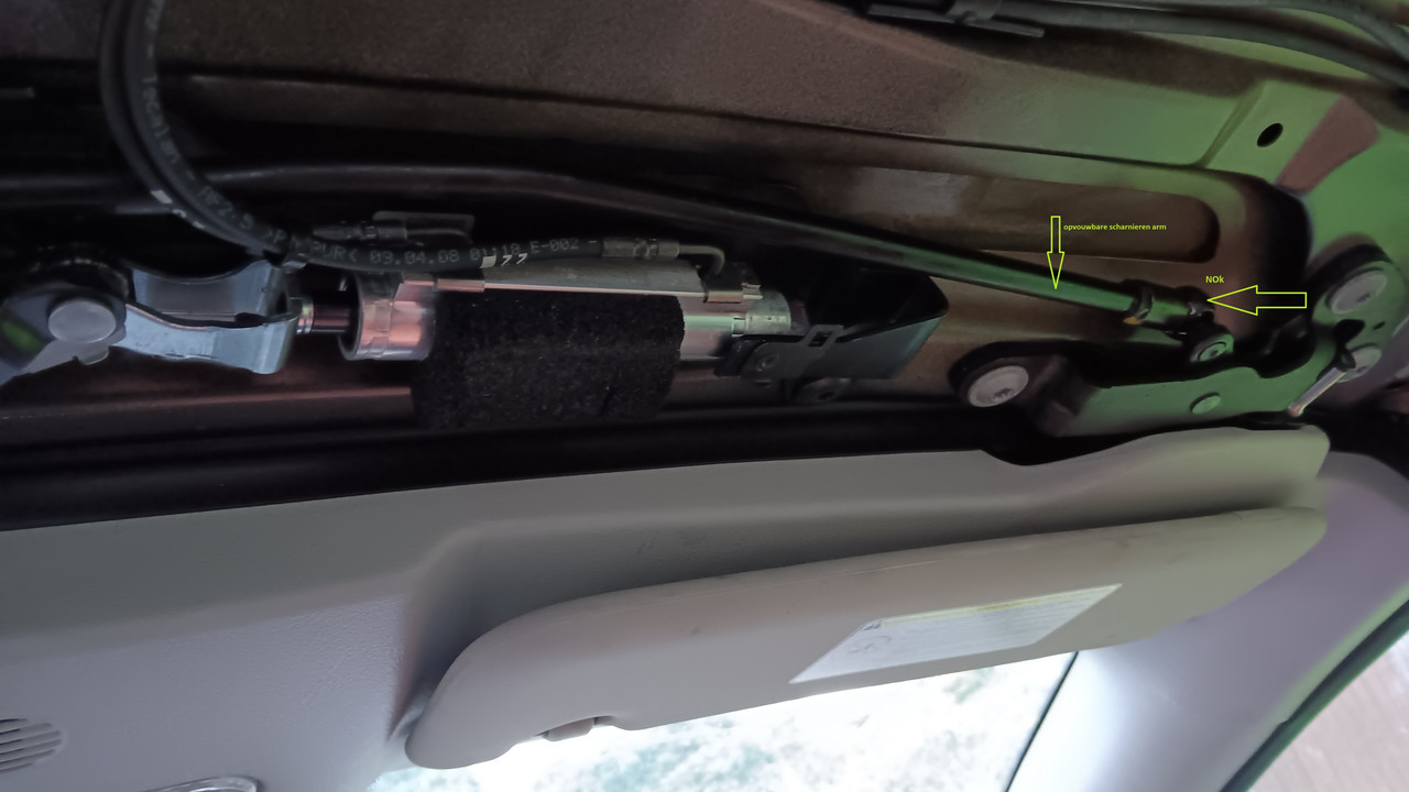

Hallo,
Dak kraakt door het torderen aan de rechterkant daar waar het dak op de A-stijl komt aan de bovenkant van de voorruit.Dit gebeurt als ik bij het oprijden en afrijden van de stoeprand. Ik heb de bekleeding van dak verwijdered en wanneer ik de stoprand afrij en mijn hand plaats op de opvouwbare scharnieren arm die in het Cabriodak Vergrendelslot rechts inhaken dan voel ik dat deze nok van de arm naar omhoog beweegt (springt). Op de foto heb ik aangegeven met een groene pijl waar ik mijn hand op plaats.
Wat kan ik doen of de garage om dit krakend geluid niet meer te hebben?
Het geluid is misschien iets aan te doen dmv afstellen of smeren, maar het torderen zal blijven, het is nu eenmaal een vrij slappe auto. Het komt dus weer terug na verloop van tijd.

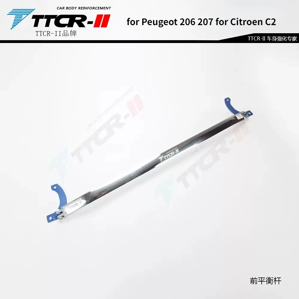

Een veerpootbrug zal niet echt helpen, de torsie zit in de vloer.

Ze zijn beschikbaar voor en achter, zelfs voor de onderkant bij sommige auto's. Zal toch wel iets doen?

Misschien helpt een strut bar.
Link voor het idee, Ali is natuurlijk een gok.
Voor veel dingen wel, maar in dit geval betwijfel ik het. Het torsie probleem zit in de vloer, daar waar die geen steun heeft van de flanken en dat is dus ter hoogte van de deuren. Nu kun je de voor- en achterzijde wel stugger maken door veerpootbruggen, maar misschien wordt het dan zelfs nog wel erger, de enige plaats waar de auto dan nog kan vervormen is daar tussenin - en daar zit het probleem nu ook al.

Maak je de uiteinden nog stijver met een veerpootbrug, wordt het wokkel-effect alleen maar versterkt. Immers is enige beweging tussen de veerpoten dan niet meer mogelijk (ze bewegen gelijk aan elkaar) en wordt volledig doorgegeven aan die wokkel.
Een veerpootbrug is nuttig bij een auto die wel een dak heeft en waarbij het bewegen van de veerpoten ten opzichte van elkaar het probleem is.

Maar wat de topicstarter beschrijft is dat 1 van de grendels zichzelf zet, op het moment dat de kraak voorkomt. Dat zou niet moeten gebeuren. Dat mechaniek is er op gemaakt om het dak strak tegen de voorruit aan te trekken en zou dus eigenlijk niet moeten los/vast schieten. Als het los/vast schiet is er speling tussen het grendelmechaniek in het dak en de voorruit.
Soortgelijk grendelmechaniek van de 207cc
Je ziet dat dit best wel grof is uitgevoerd.
Ik verwacht dat het in de afstelling van de grendel zit ofwel het mechanisme vertoond slijtage waardoor er speling is ontstaan op bijvoorbeeld de scharnierpunten. Daardoor heeft de grendel teveel speling en kan die dus bewegen onder bepaalde omstandigheden.
Ja het zal altijd wat kraken in die regio, zeker bij flinke torsie (stoepranden zijn voor geen enkele auto gezond wat dat betreft), maar de vergrendeling is er juist op gemaakt om enige verschillen tussen dak en voorruit op te vangen zonder extra kraakjes.

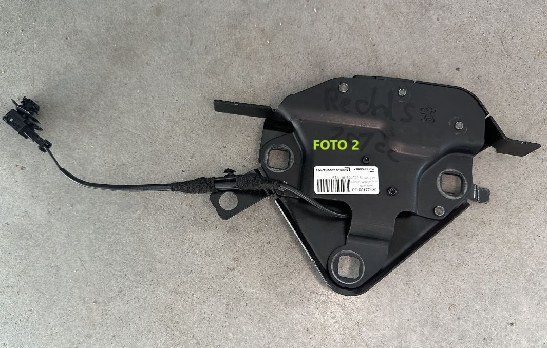

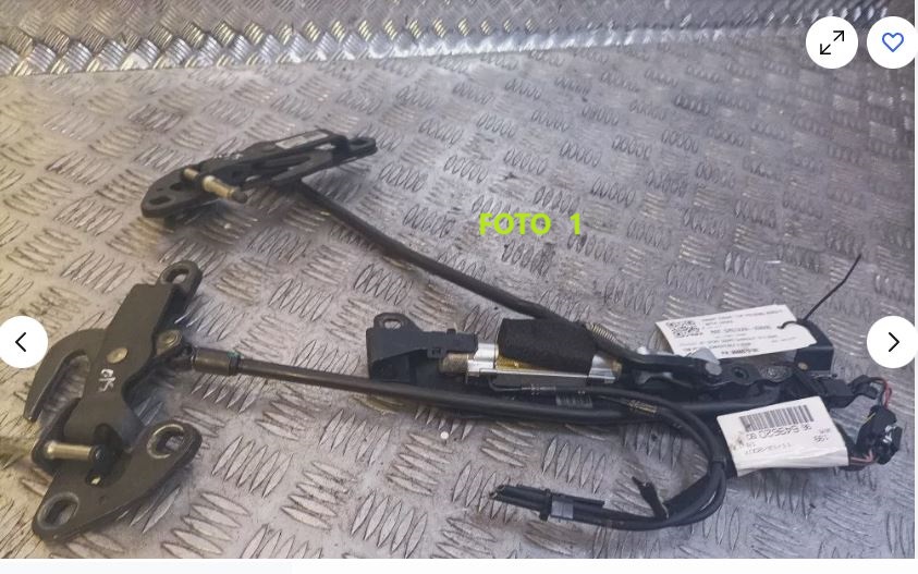

Pobresh, zeer goede benadering ik denk ook dat daar het probleem zit dat het dak slot mechanisme speling heeft omdat het kogel gewricht naar omhoog beweegt als ik op de stoprand oprij of in een diepe put rij die op het wegdek is. Alleen vraag ik me af welk stuk er speling heeft :​
Zie Foto 1 het dak slotvergrendeling met de armen en het kogel gewricht of zie Foto 2 het dak vergrendelslot zelf ? Kan het voorkomen wanneer één van de twee onderdelen speling heeft dat het dank soms niet altijd open gaat?​
FOTO 1
FOTO 2
Door de speling kan het zijn dat het dak niet goed ontgrendeld ja.
Waar de speling zit?... kan overal zijn, soms is het overal een beetje wat totaal veel speling geeft... dat is echt zoeken.
Ik verwacht bijvoorbeeld speling op de kogeltjes tussen de stangen en de grendelhaken. En de bussen aan de kant van de actuator.
Soms heeft het mechanisme afstellen al effect.
