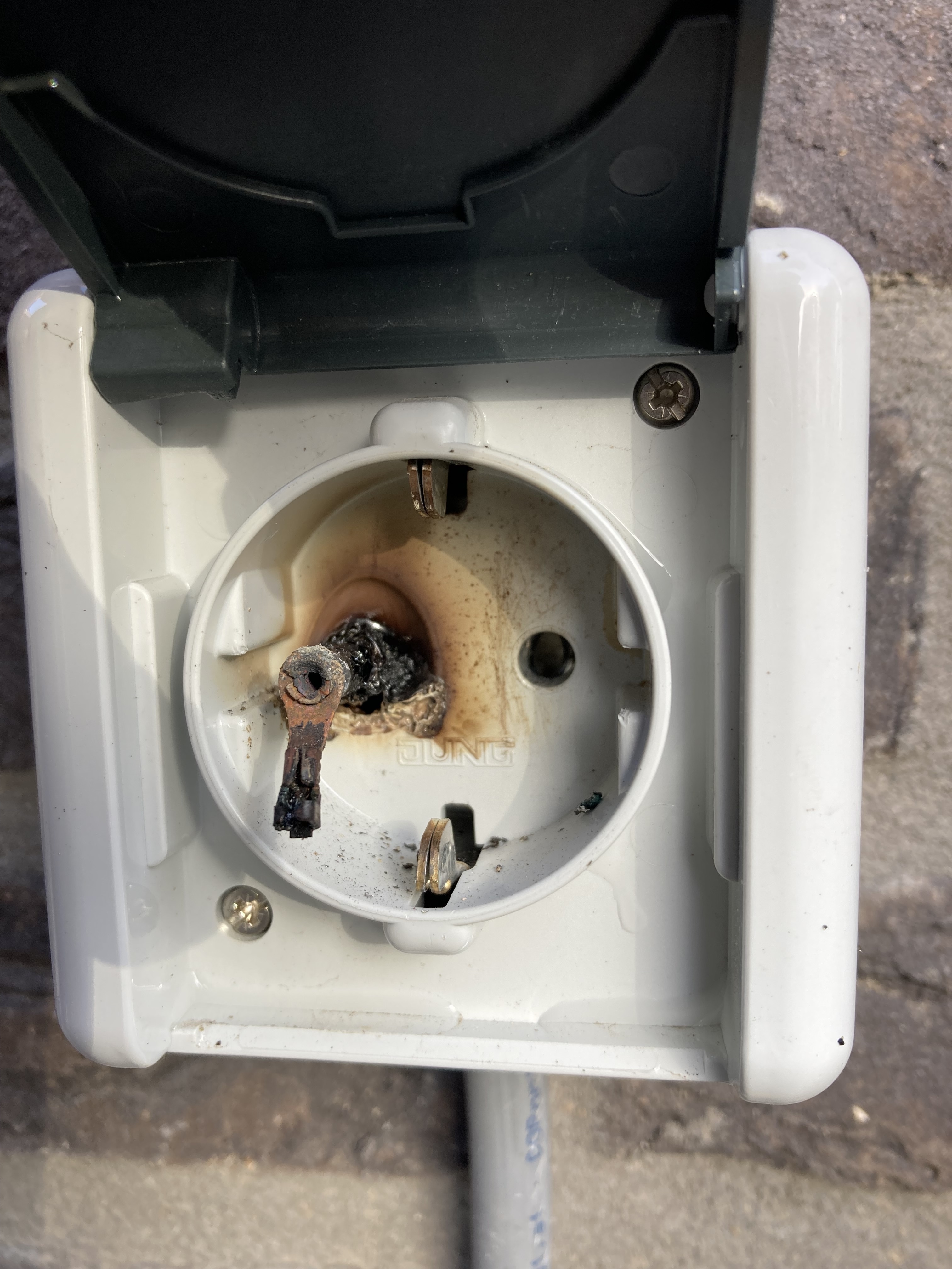

Ga voor een stevige versie met een hoge zekering erin. Maar let alsnog op. Stopcontacten en de zekering beveiliging zijn niet ontworpen voor urenlange belasting op maximum stroomsterkte. Daarom zit er ter veiligheid in je thuislader een temperatuur sensor (in de stekker) om te voorkomen dat de boel oververhit en isolatie gaat smelten. Gebruik je een verlengsnoer of adapter dan is die beveiliging met temperatuur sensor maar beperkt afdekkend.
Dus zelfs met een stevige adapter; goed en regelmatig in de gaten houden. Handwarm mag maar meer niet. Bij voorkeur dus ook niet de hele nacht aan laten staan.

Dus in de auto of adapter de laadsnelheid verlagen naar 10A. Eigenlijk geld het zelfde voor als je in NL als je een EV in via een normaal stopcontact oplaad. In Nederland is alles afgezekerd op 16A, maar lang niet alle bedrading en stopcontacten zijn geschikt om uren lang 16A (3600 watt) te trekken. Hier bij mij thuis kan het wel omdat ik weet dat de bedrading dik genoeg is, alles goed is aangesloten met stevige verbindingen (goed contact) en het stopcontact daarvoor geschikt is en van goede kwaliteit. en verder geen andere grote verbruikers op die groep zitten.
Die goedkope bouwmarkt stopcontacten zijn dat lang niet altijd of als de bedrading binnen in het stopcontact niet heel lekker is aangesloten en dan kun je met een EV laden dit alsnog aantreffen bij langdurig 16A trekken (of in VK 13A)
