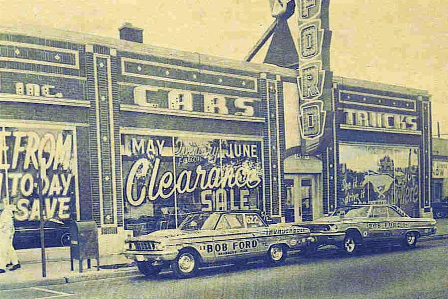

Erg leuk dat de aflevering in Dearborn was; de thuisbasis van Ford (ontwikkeling). Het zou zomaar eens een medewerker van Ford geweest kunnen zijn.
Bob Ford is ook wel een legende trouwens. Het bedrijf had niet gewoon de naam Ford omdat het een Ford dealer was. Nee Bob Ford de man gaf zijn naam aan het bedrijf. Hij was een neef van Henry Ford en gedurende de jaren 60 erg actief in de racerij en in zijn eigen Ford dealership. De dealer bestaat nog steeds maar heet nu Fairlane Ford (naar het landhuis van de Ford familie).
Bob Ford - racehistorie
BTW: die handtekening lijkt wel van Bob zelf te zijn. Dat is dan een collecters item op zich.
@ Mechanix: Dat straalt er idd wel vanaf! Er is zuinig mee omgegaan, en wel bij liefhebbers geweest. Nu mag ik em "koesteren" Dat gaat zekers wel lukken:LOL:
@ Altai: Jouw vraag maakte mij idd ook wel nieuwschierig! Dus vandaar dat ik em opgemeten had(y)
@ Engineer2: Dat zijn leuke weetjes! Heb me nog niet zo in het verleden vd Thunderbird verdiept verder, maar dat zijn de extra leuke feitjes voor de historie vd auto! Waar heb jij al die kennis opgedaan als ik vragen mag?
Er zit nog een soort van onderhoudsboekje/checklist van Bob Ford bij, zal eens kijken wat dat allemaal precies is.
Nouja Dearborn deed wel een belletje ringelen als zijnde thuisbasis van Ford. Als er dan ook nog een Bob Ford op staat is de kans groot dat er een familie link is.
De rest deed Google.
