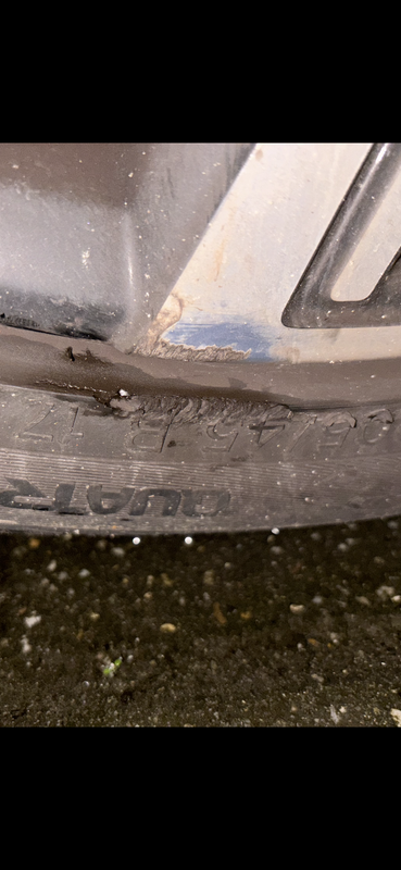

Stoeprand schade aan de band
Zolang ut geen bobbel is of de band leegloopt kan je daarmee blijven rijden...
Oke, goed om te weten. Dit is niet aan de orde. Met rijden merk ik ook niks. Bedankt!
Een bobbel zou erop duiden dat het karkas van de band beschadigd is: https://www.automatdrachten.nl/kennisbank/banden-velgen/bobbel-autoband/
Zoals hierboven gemeld, als er geen bobbel zichtbaar is, en er ook geen lucht uit de band loopt, dan zou het oke moeten zijn. Kan alleen dat door het gemis van wat gewicht door het ontbrekende rubber wat onbalans in het wiel zit, maar dat zal minimaal zijn. Als je bij een bepaalde snelheid een trilling voelt, kun je het wiel bij een bandenspecialist laten uitlijnen voor een tientje ofzo. Zij kunnen wellicht ook hun professionele blik erop werpen, maar denk eraan dat zij ook vooral commercieel zullen denken.
Bedankt Bart! Er loopt geen lucht uit de band en er is geen bobbel aanwezig. De trilling houd ik even in de gaten.

Balanceren noemen wij dat.
