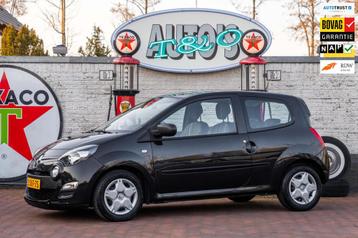

De Twingo 2 niet en die werd voorgesteld.
De topicstarter heeft het als ik het goed lees over een twingo 3 als voorkeur, al dan niet het zustermodel de smart forfour. Wat ook past bij het budget van 7000 euro, Met dat budget zou ik geen twingo 2 voor kiezen (al is die op sommige vlakken wel degelijk beter)
Vond 7k nogal onderkant voor een Twingo III en je kan een hele goeie II kopen voor dat geld. Twingo II voelt ook best rap als je niet de 1.1 hebt. Zijn ook met 1.2 TCE geleverd die je liever niet wilt.
