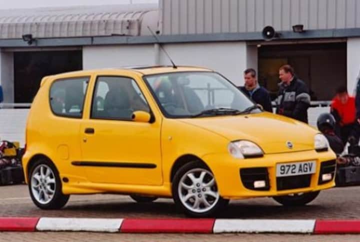

Fiat Cinquecento Sporting, nét ff anders dan het standaard model.
Of een Schumacher editie!
