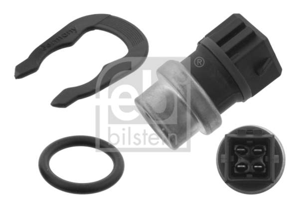

Maakt het nog uit welke kleur hij heeft? nu zit er eentje in met een gele rand.
ProductImage.ashx
of bijvoorbeeld:
Daar kan verschil in zitten, welk verschil durf ik niet zo zeggen.
Op kenteken uitzoeken, motorcode controleren en even spieken welke er nu in zit.
1.6 8v 55Kw 75pk? Dan vermoed ik motorcode AEE en als ik dan hier bij nr.7 kijk, zijn ze zowel met blauw als met geel geleverd.

Als er nu een gele in zit, moet er dus ook weer een gele in.

Heb er nu 1 gekocht van Febi Bilstein die goed moet zijn voor mijn motor en motorcode.
Zaterdag vervangen en dan hoop ik op een goed resultaat!

Drunkdriver zei:
Even proberen is de korste klap, ik heb zelf ook een Polo automaat uit 1999 en herken de symptonen. Bij mij was het dus wel de accu.
Dit moet ik nog proberen. Op de accu staat: THT 04-2017
Kan dat een probleem zijn?
Jazeker, zoals ik al schreef heb ik ook zo'n Polo en hetzelfde euvel gehad en bij mij was het de accu. Volgens mij is dat het hele euvel en kan je dat snel uitsluiten.
