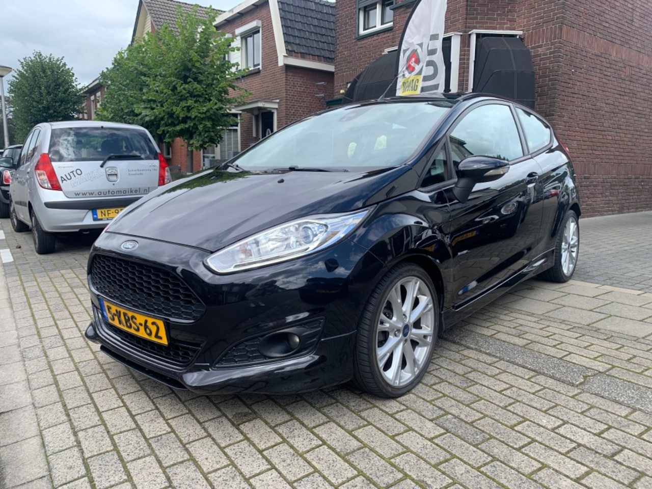

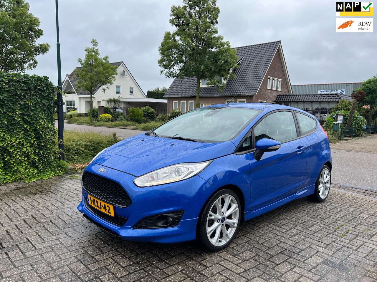

https://www.autowereld.nl/ford/fies...19.691003293.1694093674-1660757775.1682862741
Misschien is dit leuk alternatief binnen je budget voor als je besluit toch niet voor de Ibiza SC te gaan?

Let op dat bij die Fiesta 1.0 EcoBoost de riem is vervangen want dat moet na acht of tien jaar (interval is net verkort door Ford) en dat is een dure en lastige klus.
