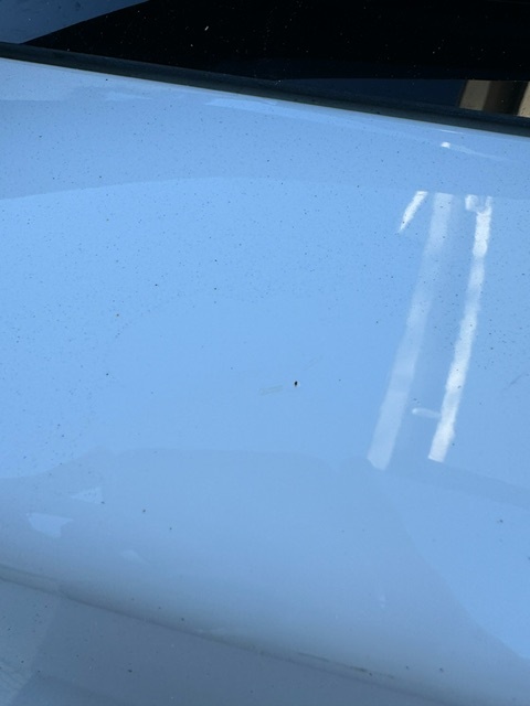

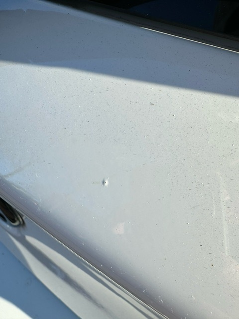

Goedemiddag,
Ik heb even een vraag m.b.t. een roestputje/roestplekje. Het gaat om een kleine plekje op de kofferklep die onder de lak iets uitloopt naar linksonder en rechtsboven (zie foto). Het plekje is zo groot als een speldenknoopje.
Is het nog mogelijk om deze plek zelf te behandelen, en zo ja op welke manier? Of is dit alleen maar op te lossen met spotrepair/kofferklep spuiten.
Ik ben benieuwd naar jullie oplossing!
Groetjes,
Milian
Beetje schuren en een druppeltje lakstift er op.
Daarna nat schuren met een hele fijne korrel tot het gelijk ligt met rest van de lak en daarna polijsten.
Soort sportrepair on a budget en zo wordt het vaker gedaan.
Natschuren met 2000/2500 en dan polijsten? Vraag me af of het uni lak of metallic met blanke laklaag.
Lakstift is meestal een kleurlak met daarin al blanke lak verwerkt zodat het geen extra blanke lak behoeft.
Je kunt het op kleur krijgen voor de auto.
Valt mee idd, bovenstaande procedure toepassen.
