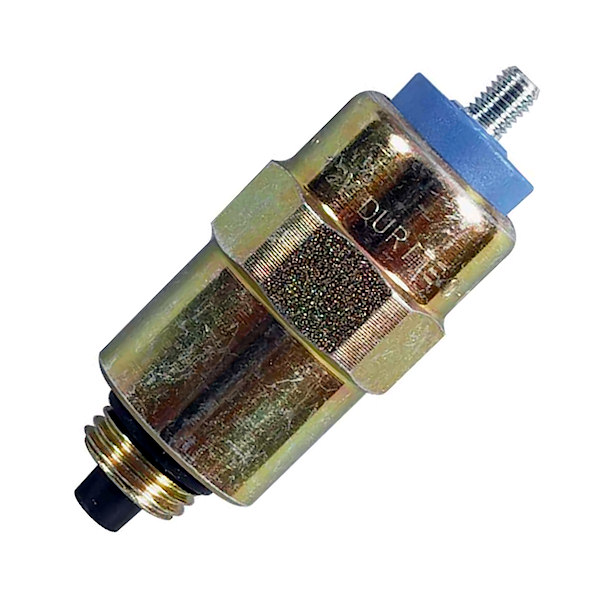

Klink alsof je dieselstop solenoid het heeft begeven, dit is tevens je startblokkering.
De originele dieselstop solenoid zit achter een dikke plaat achterop de pomp met 3 draden.
Deze dikke plaat zou je voor de helft weg moeten flexen (Dremel) tot je deze kan demonteren.
Na verwijdering van de originele dieselstop (met startblokkering) en bedrading bij stekker afkoppelen.
Deze kan je gewoon afknippen.
En er een gewone dieselstop solenoid met 1+ aansluiting erin draaien.
Leid vanaf de zekeringskast een plusdraad met aparte zekering ertussen naar de dieselstop.
In de zekeringskast in het motorruim vind je wel een plus ( eentje die aan en uit gaat via contactslot) even met meetapparatuur controleren.
