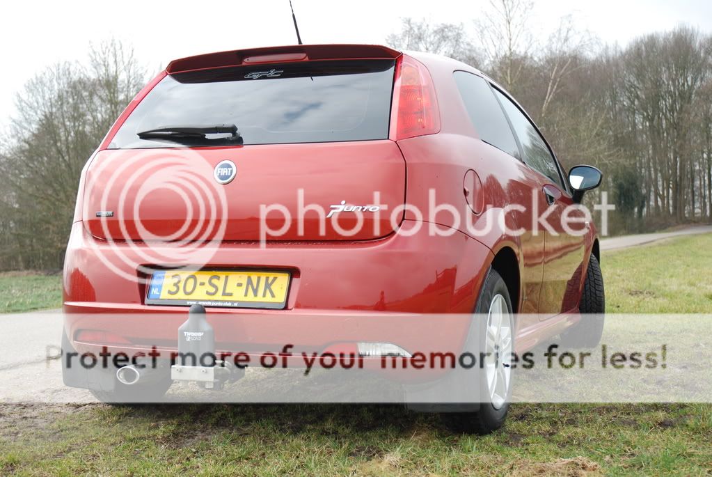

Volgens mij heeft mijn Punto ook zulke flapjes. Kan me herinneren eerder een discussie erover gelezen te hebben, maar het antwoord was vast niet heel duidelijk, anders had ik het nog wel geweten :)

Ik heb nog eens gekeken, maar bij de Punto is het wel een zwart stuk kunststof, dus niet in carrosseriekleur. Het valt ook best op!
