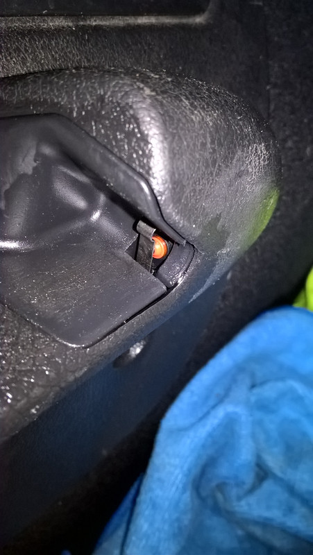

Update : Voor dat ik naar de garage ben gegaan had ik het contactpunt die je hier onderaan ziet op de foto eens met contactspray ingespoten.
Gisteren naar garage geweest toegekomen bij de garage het dak proberen te open alles werkte normaal dit 5 keer gedaan geen foutmelding.
Tijdens het naar huis rijden op enkele meter van de garage nog eens geprobeerd alles werkte normaal. Het was mooie weer dak open gelaten tijdens het naar huis rijden.
Thuis gekomen het dank terug dicht gedaan opnieuw proberen te open alles werkte normaal.
Als laatste het beschermnet weg gedaan in de koffer als dit niet is uitgerold dan kan het dank niet worden geopend dit is normaal.
Daarna het beschermnet terug uitgerold en daarna het dak proberen te open maar kreeg terug dezelfde fout. Na een paar keer proberen het net inrollen en uitrollen heb ik dak toch dicht gekregen.
Mijn vraag is dit een sensor die te zien is op de foto hieronder ?
ziet er uit als een microswitch die als een soort sensor kan fungeren bijvoorbeeld of een onderdeel dat op een bepaalde manier moet zijn vastgezet ook echt vast zit.
Of om bijvoorbeeld te dienen als eind-aanslag voor een mechanisme.
Als je hier je Beschermnet in moet klemmen om het dak te kunnen openen kan het best zijn dat de schakelaar niet voldoende wordt ingedrukt en daarom het systeem in storing gaat.
Echter, iets wat manueel moet worden gedaan, zal meestal een foutmelding geven als "Beschermnet niet bevestigd"
