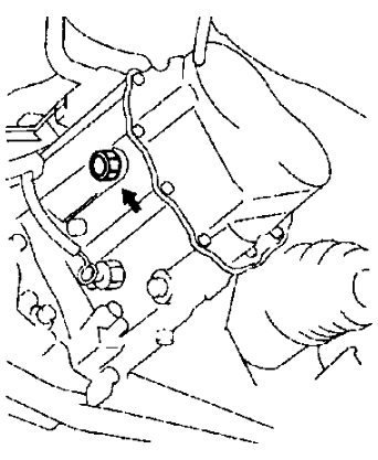

Heb mezelf even verdiept in de handleiding, lijkt erop dat het differentieel inderdaad onderdeel is van de versnellingsbak, lijkt ook dat de versnellingsbak alleen maar een vulpoort heeft en geen aftapplug :p
Even de motorkap opengetrokken, lijkt erop dat de vulpoort ook nog eens geblokkeerd is door de luchtinlaat. Het zit allemaal lekker complex in elkaar. Dit gaat al met een goede start!
Ik heb nog geen idee hoe het er van onder uit ziet, ik herinner me niet precies meer van de laatste keer dat ik eronder gelegen heb.
Dacht "dat doe ik nog wel even deze avond", volgens mij wordt dit een klein beetje geavanceerder dan mijn Suzuki uit '97 :rolleyes:

Alleen komt de documentatie van de werkplaatshandleiding niet echt overeen met de auto :confused:
Ik weet nu niet of ie alleen een vulplug heeft, of ook nog een aftapplug en op de plek waar volgens de handleiding de vulplug zou moeten zitten... Nou daar zit helemaal niks. Er zit wel een andere bout in de buurt die verdacht veel lijkt op een vulplug maar dat kan ik niet met zekerheid zeggen tot ik het luchtfilterhuis eruit gehaald heb.
Als ik mijn handleiding moet geloven zou er er op de zijkant een vulplug moeten zitten en heeft de bak geen aftapplug, ik kon 'm zelf niet op de auto zien maar als ik wat foto's opzoek van de versnellingsbak zie ik de vulplug ook nergens zitten waar ie zou moeten zitten en op het internet kom ik ook al verschillende bronnen tegen die beweren dat de bak aan de onderkant een aftapplug heeft.
De handleiding beweert dit, Maar de versnellingsbak ziet er dus zo uit.
Dat plaatje uit de handleiding ben ik nu ook al in een aantal verschillende talen tegengekomen compleet met uitleg enzo.
aflaatplug zit meestal op het laagste punt van de versnellingsbak. Soms onder het dif. Soms aan de achterzijde.
Wat betreft de handleidingen: Voor verschillende motoren zijn er meestal ook verschillende bakken geleverd. Soms verschilt dat zelfs niet per motor maar per bouwjaar.
Geen aftapplug is vrijwel onmogelijk ;)
De vulplug zit meestal halfverwege de bak. Tenzij het een automaat betreft, dan moet je vaak vullen via de peilstok (die hebben handbakken niet)
Probesh zei:
Mijn Subaru heeft gewoon een peilstok in de versnellingsbak en is handgeschakeld.:confused:

Incidenteel heb je wel eens een bak zonder aftapplug, maar lijkt me inderdaad onwaarschijnlijk dat deze geen aftapplug heeft. Kan het alleen niet zien zonder de onderplaat eraf te halen.
Deze handleiding zal dan wel over een andere bak gaan, alhoewel de bak die in mijn auto ligt wel de bak lijkt te zijn die in zowat alle 1.8, 2.0 en 2.3's liggen met een 5-bak. De handleiding gebruikt ook iedere keer de juiste type/code/nummer/however dat heet, maar de plaatjes lijken niet te horen bij de bak waar ze het over hebben. Volgens mij klopt die handleiding die ik heb maar half.
Morgen zelf maar eens kijken hoe het ding precies in elkaar zit. Hopelijk heeft ie gewoon netjes een aftapplug dat maakt alles een stuk makkelijker.

Heb nog eens goed gekeken en vanalles proberen op te zoeken.
Maar jij kijkt naar je versnellingsbak vanaf boven (ook die foto) en het plaatje in het handboek is vanaf onder gezien. Dat maakt het sowieso al lastiger.
Deze foto is van onderaf genomen, van een bak van een mazda 6, Wel een nieuwer model en andere motorisatie, Maar voor zover ik terugvind is dit model bak op heel veel motoren geleverd. Zelfs in de 626 al. Maar ook op de mazda 3 bijvoorbeeld.
https://bparts-eu.s3.amazonaws.com/images/12/original/2016_01_29_14_01_1454079107_603
Linkje ivm formaat
De aflaatplug zit onderaan. Grote 6kant die naast de platkopschroef zit links van het midden op de afbeelding.
https://bparts-eu.s3.amazonaws.com/images/12/original/2016_01_29_14_01_1454079108_603
Mochten de foto's niet werken: https://www.b-parts.com/en/store/products/39125/Manual-Gearbox-8TF090596G610-MAZDA-6-GH-25-MZR-170hp-L5-VE-2007-2008-2009-2010-2011-2012-2013-2014-2015-2016
Als ik nou nogmaals naar jou fototje kijk. Zie ik de vulplug zelfs zitten. op de plek die de tekening aangeeft. Als je maar vanuit het juiste perspectief kijkt.
Linkje ivm formaat

Ja je hebt gelijk, it's all about perspective! Die foto laat het lijken ofdat het uitstekende deel rechts er recht op zit, maar hij zit zo'n 30 graden gedraaid.
Ik heb de bakolie vervangen wat een hele taak was met mijn kleine spaghetti-armpjes maar het is me gelukt met alle vier de wielen op de grond.
