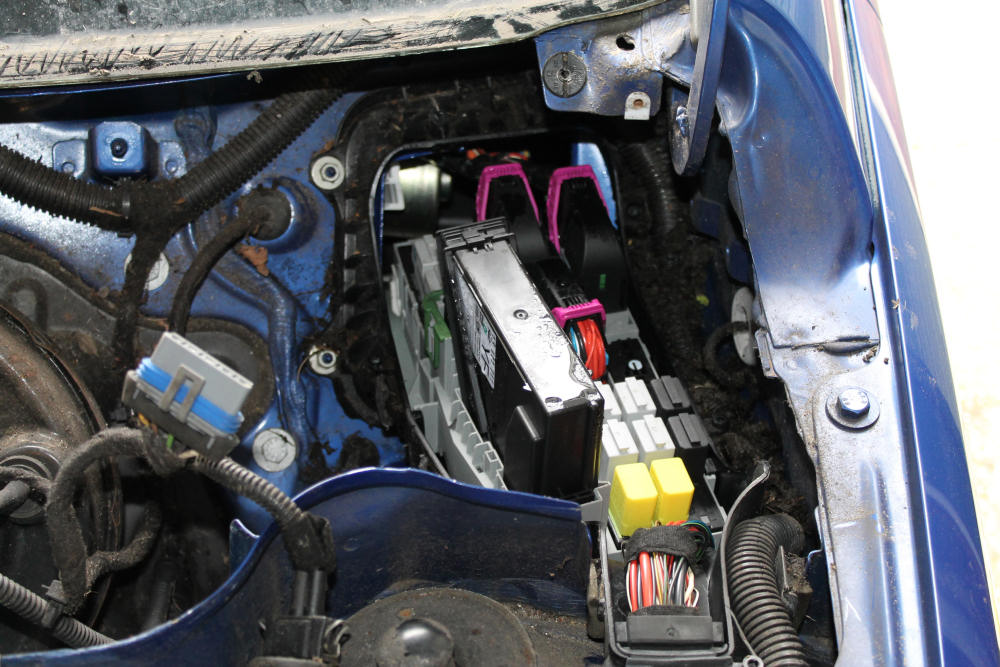

Heb ik ook gehad, en is wel het een en ander over te vinden op het net. Vrijwel altijd is het de paravan die overloopt. Maar dan via de kunststof kast waarin zich de ECU bevindt. De pakking tussen onderbak en bovendeksel van dat kastje vergaat, en dan loopt het water (als het door slechte afvoer niet snel genoeg uit de paravanbak kan weglopen) via dit kastje het interieur in, precies boven de pedalen.
Op de foto zie je het betreffende kastje met afgenomen deksel, en je ziet ook dat er gewoon een plasje water bovenop de ecu ligt....... De pakking is niet los leverbaar, je moet een compleet deksel kopen van circa 50 euro.
De werkwijze is dat je de ruitenwissers demonteert, het plastic deel onder de voorruit, en daarna het ruitenwissermechanisme inclusief de motor. Is goed te doen, gewoon losschroeven. Dan het deksel vervangen. Hele paravanbak goed schoonmaken, en de waterafvoer doorprikken. Ter controle kun je nog de tuinslang erin hangen en de boel goed doorspoelen, dan weet je zeker dat het water goed wegloopt voor je alles weer terug monteert.

Vandaag om 17.30u (sluitingstijd) zelf maar eens gebeld omdat ik niets van de garage gehoord had. Uiteindelijk hebben ze de deksel, of klep van de relaiskast vervangen in de hoop dat het dat is. Ik weet eerlijk gezegd niet of ze echt gezocht hebben naar evt. andere oorzaken. Toen ik er kwam vorige week zaterdag begonnen ze daar meteen over omdat dat bij Opel Corsa's een veel voorkomende kwaal is.
Aangezien ik te laat gebeld had om hem ook nog op te kunnen halen gebeurt dat morgen einde van de middag. Wat het exact geweest is, en of er eventueel nog meer gedaan is kan ik jullie nog niet vertellen. Wellicht morgenavond hoewel de kans dat ik hem zelf ga ophalen klein is.

Auto is dinsdag aan het einde van de middag weer opgehaald en voor 56 euro is er een nieuwe Relaiskastdeksel opgezet. Of er naar andere oorzaken gezocht is konden we helaas niet helemaal helder krijgen. De eigenaar van het bedrijf vroeg toen ik er 15 dagen terug mee kwam of het deksel van de relaiskast al eerder vervangen was. Dit schijnt bij de Corsa een veel voorkomende kwaal te zijn.
Ik heb de auto laten ophalen door m'n pa aangezien hij zijn auto daar achter moest laten voor een afspraak woensdag. En het kwam mij ook niet slecht uit omdat het druk genoeg op het werk was. Pa vertelde achteraf dat hij de oude deksel nog gezien had, en die zag er nog prima uit voor de rest. Alleen de rubbers waren enigszins versleten.   
Momenteel ligt er een vochtvreter in de auto om al het overtollig vocht eruit te krijgen. Gevroren heeft het sinds afgelopen dinsdag niet dus hoe het met het krabben van de binnenkant van de voorruit zit weet ik nog niet ;).
De relaiskast zit voorin de motorruimte, naast de remvloeistof. Hierdoor adviseerde de garage om er niet zelf aan te beginnen aangezien je dan de roosters los moest halen en nog wat andere dingen. Die kreeg je er zelf nooit meer op volgens hun... En ik heb inderdaad 2 linkerhanden, dus of dat goed gekomen zou zijn is nog de vraag.
