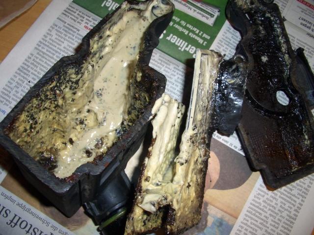

@Sjon: bekend plaatje dus voor je?:
Grote ronde o-ring: N 90617501
D vormige keerring: 036103677
Dat zijn de originele onderdeelnummers. Zullen vast nog bij de vw dealer te krijgen zijn, aangezien ze bij polo's van 2014 nog gebruikt zijn ;)
Neem aan dat de prijs mee valt.
Oja, de reden waarom je hem het beste even kan schoonmaken door wat ontvetter/benzine door de uitgang te gieten en wat rond te schudden:
