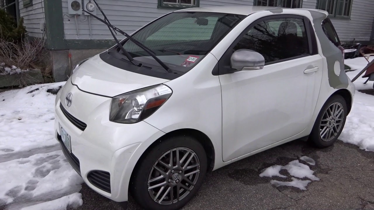

Ik ben in het bezit van een Toyota IQ. Heerlijk autotje rijdt erg goed en gewoon makkelijk.
MAAR er is een probleem, de lak van de auto Pearl white laat los, gewoon plekke lak die loslaten. Wat overblijft is het kale staal.
Naar de dealer gegaan en die doet helemaal niets, was een onbekend probleem volgens de service afdeling, terwijl de schade afdeling zegt het is een fabrieksfout. Dan maar contact opnemen met de importeur, die houden zich ook voor de domme, en zeggen dat de lak garantie is verlopen, ja dat weet ik ook maar we spreken over een fabrieksfout.
De importeur overlegt met de dealer en ja nu komt het ik krijg 20% korting op het overspuiten van het dakje. Nu is een dak van een IQ net zo groot als een schoenendoos, maar hun vonden het een super voorstel. Maar ze hadden wel eerst de normale prijs voor het herstellen verdubbeld en dan 20% korting geven is lekker verdienen voor ze. Ieder goed schadebedrijf kwam met een veel lager bedrag uit. Dus bij een schade bedrijf het dakje opnieuw laten spuiten,
Nu 1,5 jaar later laat de lak op verschillende plaatsen ook los, diverse zijpanelen hebben kale plekken, (het dak is perfect). Weer contact met Toyota importeur opgenomen en weer ontkennen ze het probleem. Dit probleem is wereld wijd en in de VS heeft de importeur alle auto's die met die lak waren gespoten terug geroepen en opnieuw gespoten en wel onder 100% garantie. Ook in de UK hebben ze dat gedaan want het was een fabrieksfout.
Hoe kan het zo zijn dat de Nederlandse importeur er niets aan wil doen, zij vinden het normaal dat bij een auto van 10 jaar oud de lak er gewoon afvalt als bladeren van een boom. De importeur vindt mij vervelend en lastig want hun product is goed.
Wat kan je er aan doen?
Toevallig had mijn achterbuurman ook zo’n parelmoerwitte IQ als leenauto mee en deze had precies hetzelfde probleem. Over de hele auto liet de lak los. Ik zou nog eens research doen want jouw geval is dus zeker niet uniek.

Nog een plaatje gevonden.
Dit is wat de importeur zegt, ze kennen het probleem maar doen niets
Recentelijk is de lak op uw IQ ook op andere panelen losgelaten. Dit is een nieuw feit ten opzichte van de melding van vorig jaar. Desondanks blijft het standpunt van Toyota Nederland ongewijzigd. Samen met de leverende partij kan ik u korting geven op de herstelkosten. De korting die u krijgt is echter niet naar tevredenheid. U bent van mening dat de reguliere kosten voor herstel bij de dealer al te hoog zijn en de korting te laag.
Als Toyota Nederland ontken ik niet dat dit bij meerdere auto’s van het model Toyota IQ gebeurd is. Bij deze auto’s kwam dit doordat de lak niet goed hechtte. Als de oorzaak een productiefout is, zal dit worden hersteld op basis van de fabrieksgarantie. Als de garantieperiode verlopen is, zijn de herstelkosten ook bij een productiefout in de basis voor rekening van de klant

Toyota's paint-peeling problem to be covered under 'unprecedented' extended warranty for certain models. In what one automotive expert calls an "unprecedented" response, Toyota has announced details of a plan to fix vehicles with peeling white paint, a problem that has plagued the automaker for years.
There have been cases of pearl white paint on early IQ's peeling, but this is the first report I've seen for any other models. Toyota GB have provided help with this issue for some owners of IQ's under goodwill
Your profile indicates you aren't in the UK, so would advise contacting your Toyota importer (ie. Toyota Ireland, Toyota France, etc). Be aware that with a 10 year old car, the
tellthebell issue isn't covered under any warranty, but the importer may agree a goodwlll contribution or similar.
