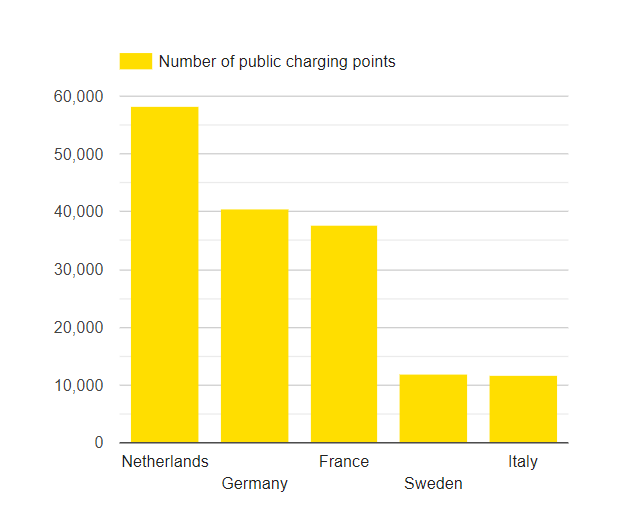

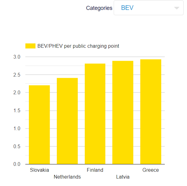

Er is weer een rapport verschenen (ja je moest die rapportenschrijvers eens de kost geven), ditmaal van de European Alternative Fuels Observatory, waarin het gebruik van alternatieve energiebronnen voor auto's en hun levering onder de loep is genomen. Resultaat: in Nederland staan de meeste openbare laadpalen.
Op het gebied van aantal EV's per openbare laadpaal staan we op plaats 2. Ik mis Noorwegen in die top 5, maar dat land zit met 24-25 stuks ongeveer een factor 10 achter ons.
Ik had gedacht dat de situatie minder rooskleurig zou zijn, gezien de populariteit van alle lease-EV's, maar het valt dus reuze mee.

Wat betreft dat laadpunten overzicht. Griekenland staat boven ons.. zijn ze daar zo groen bezig dan? Verrassend.

Durashift zei:
Nee, Griekenland staat onder ons. Het grafiekje geeft het aantal EV's per openbaar laadpunt weer. Hoe minder, hoe beter dus. Wij hebben 2,4 EV's per openbare laadpaal. Misschien heeft Griekenland (2,9 EV/openbare laadpaal) bijvoorbeeld slechts 10 laadpalen en daarbij dan 29 EV's, dat zou ik toch niet "groen bezig" noemen.
