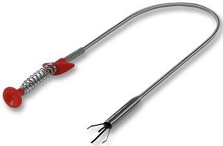

Voor zulke prpbleempjes heb je een abortustang. Daarmee kun je ook voorwerpen pakken die niet magnetisch zijn.
Althans, zo kun je het noemen:
Foto cdn.myonlinestore.eu/
Wel handig als je een spiegeltje of endoscoop hebt. Dan zie je tenminste iets.
Vaak kun je zo'n compleet inspectiesetje krijgen voor onder de 10 euro. Spiegeltje en magneetje op telescopische stok en dan zo'n grijptangetje erbij.
Volgens mij liggen ze zelfs bij de action
Soort van kijkoperatie in je auto.
