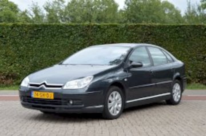

Ik moest van mijn Citroën C5 de kachelunit laten vervangen wegens afgebroken tandwieltjes van de klepaandrijving. Het gehele dashboard moest eruit, en daar is de garage al met al zowat 3 dagen mee zoet geweest. Kosten ca. €900,-. Zo'n kachelunit op zich is niet eens zo gek duur, maar het arbeidsloon tikt behoorlijk aan.
