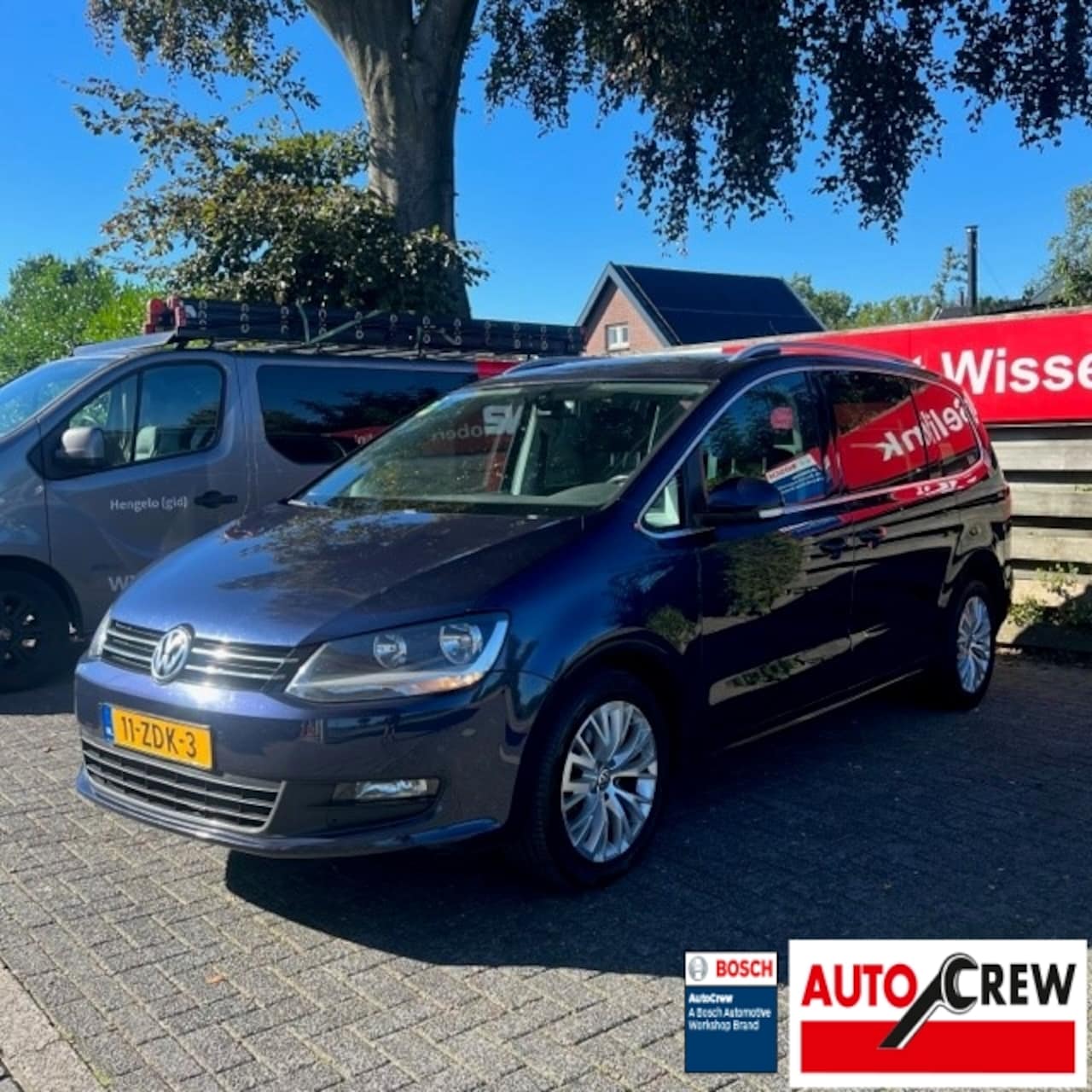

- volkswagen sharan (MPV -> 7-zitter)
https://www.autowereld.nl/volkswagen/sharan/1-4-tsi-150pk-bluemotion-technology-6-dsg-comfortline-38548683/details.html?_ga=2.209081941.691003293.1694093674-1660757775.1682862741
Maar ik weet niet hoe betrouwbaar dit type motoren is.
