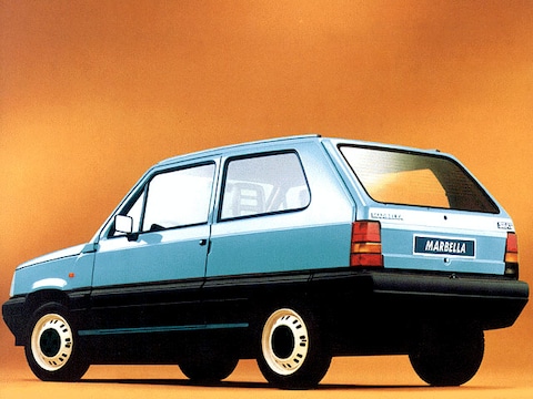

Ik zou de rest van de zwarte dorpels ook gelijk ff meepakken om weer fris zwart te maken. Is het uniformer qua aanzicht. (y)
Goed gelukt het poetsen van de Bella.
Ik zou de dorpels zo laten en niet verder zwart maken. Even een plaatje uit de Carbase gehaald. Zo was het origineel.
Met meer zwart is het naar mijn mening net of je iets te maskeren hebt....
