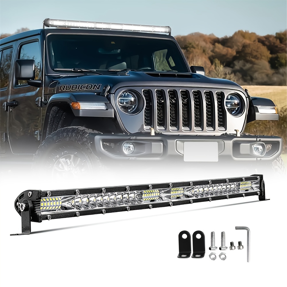

Ik neem aan dat je het gebruik van een setje extra verstralers wel snapt. Het effect van deze verstralers is sterker als de verstralers hoger gemonteerd zijn, dus tussen de dakdragers (of boven in de caravan) is de betere plek. Alleen geeft op de caravan monteren een probleem met de stroomvoorziening (20A extra is wat veel voor zo'n klein 13-polig stekkertje), daarom zoek ik naar een montage tussen de dakdragers.
Ga eerst maar eens in het donker rijden met een auto die al zo'n ledbalk op het dak heeft voordat je zelf tot aankoop en dakmontage over gaat.
De meeste ledbalken geven een zee van licht en zijn een combinatie van ver- en breedstralers... op het dak geplaatst zijn ze zeer handig als je in een donker bos tussen bomen e.d. door moet manoeuvreren, de omgeving naast je voorwielen wordt namelijk ook royaal verlicht en dat is best wel handig om wat ongewenste blikschades tijdens het manoeuvreren te voorkomen.
Je motorkap wordt ook prima verlicht met zo'n lichtbalk op het dak, en als die motorkap goed gepoetst is gaat dat stuk blik zelfs als een verblindende spiegel werken voor de bestuurder... en dat is nou niet bepaald handig als je jezelf met 80 km/h verplaatst over een landweggetje tussen 2 rijen 150 jaar jonge eiken boompjes, want de kans op ongewenst boomknuffelen en je voertuig incl. jezelf lina recta naar de eeuwige offroadvelden te sturen wordt hier ook aanmerkelijk groter door.
Zo'n ledbalk op het dak geeft dan ongeveer hetzelfde effect als groot licht gebruiken in dikke mist, die wordt op dat landweggetje eigenlijk pas een beetje bruikbaar nadat je de motorkap geheel matzwart hebt gespoten. (en het ook niet regent, want nat matzwart glimt namelijk ook)
Ik vermoed dat jij je auto en sleurhutje niet zo heel veel gaat gebruiken voor nachtelijke offroad ritjes op locaties waar wegen slechts symbolisch aanwezig zijn of totaal ontbreken, indien dat vermoeden correct is kan ik je alleen adviseren om voor het gewenste zicht gewoon een paar fatsoenlijke led verstralers ergens op of in de buurt van je voorbumper te plaatsen en zo'n ledbalk op het dak hooguit voor de show en de omzet van de verkoper aan te gaan schaffen.
Een andere en ook veel goedkopere oplossing is trouwens om je snelheid gewoon even aan te passen aan je zicht... misschien is dat ook nog wel iets om te gaan overwegen?
De slak en de haas vieren immers op exact hetzelfde tijdstip de jaarwisseling, dus tijdwinst is ook maar een aardig relatief begrip.;)
Ja, dat van die slak en die haas is zeker waar.
Ik heb de bumper-optie inderdaad ook overwogen. Ik heb afgelopen vakanties (noord Portugal, Slovenie, Italie) gemerkt dat bergweggetjes erg steil kunnen zijn en dat het 's nachts erg donker kan zijn. Het verschijnsel wanneer je de verlichting boven je hebt ken ik maar ik ken het motorkap-probleem niet. Ik heb zelf het liefst de verlichting zo hoog mogelijk maar boven op de motorkap monteren gaat mij wel erg ver.
Het wordt een keertje uitproberen. Ik heb dakdragers waar ik een led-balk op kan schroeven en dan kan ik het via een tijdelijke verbinding eens uitproberen.
Ik vind het wel prettig om op smalle weggetjes ook de zijkant van de weg goed te kunnen zien.
In Portugal stond ik op een camping in de bergen die alleen bereikbaar was via een lang, smal zand/blubber pad dwars door het bos. In Italie en Slovenie heb ik kilometers lang over bergweggetjes gereden waar je bij een tegenligger even een plekje moet zoeken. De caravanremmen hadden het erg zwaar.
In het donker is extra licht dan erg prettig, de standaard gloeispijkers van Stoffel zijn dan wat minimaal.
