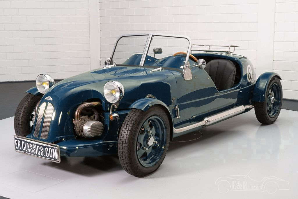

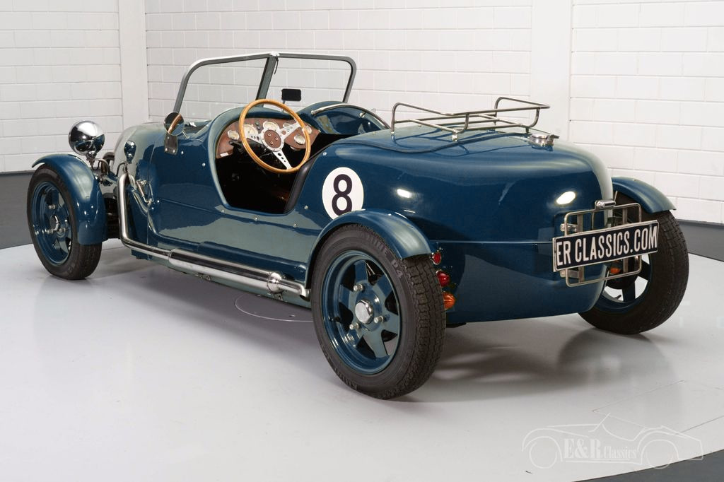

Waar ik overigens wel heil in zie is een Lomax/Burton/Patron achtige met EV aandrijflijn, daar zit echt niks op, niet eens verwarming. Aan de andere kant zit de charme van zo'n ding vooral in de eenvoudige techniek, die twee cilinders die guitig onder de motorkap vandaan steken en zo'n leuk sidepipe-je met zo'n karakteristieke roffel. Maar ik denk dat als je echt de optimale range wilt behalen met minimale kosten is zoiets onverslaanbaar denk ik.
Lotus seven (en vergelijkbaar) lijkt me ook wel leuk, probleem is dat het met de accu's meteen zwaar wordt. Natuurlijk nog wel lichter als een "normale" auto, maar ik denk dat het lichte/wendbare karakter er dan wel meteen uit is.
Eigenlijk is een elektromotor ook veel simpeler als een verbrandingsmotor. Komt natuurlijk wel wat bij kijken om die motor netjes af te regelen, en accu's zijn natuurlijk ook een stukje complexe techniek, maar er zijn veel minder bewegende precieze delen. In de basis is een elektromotor veel simpeler (en minder gevoelig voor slijtage) als een verbrandingsmotor.
Maar dat is inderdaad een beetje het probleem van dat soort karakteristieke auto's ombouwen naar elektrisch. Een groot gedeelte van de charme is het geluid, de geur, etc. Met een elektromotor is een heel groot gedeelte van de charme meteen weg.
