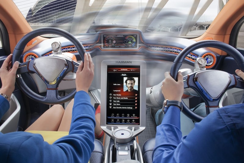

Ik heb ook wel eens concepts gezien waar je het stuur kunt verschuiven, zoals de Rinspeed Budii.
neen kort na dat de mclaren een type goedkeuring had werd het verboden.
er kan een klein landtje zijn waar het nog wel mag. maar de eu en europa ben ik 100% zeker van dan het niet meer mag.
die verplaatsbare stuur is een heel ander verhaal.
