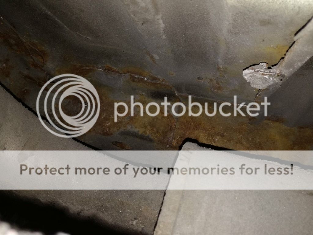

Bij het verwijderen van het schild ben ik tegen deze 'balk' aangelopen (Ongeveer ter hoogte van de achterwielen.)
Ik vind het moeilijk om te oordelen in hoeverre de roest hier kwalijk is. Graag jullie mening! (Zie foto.)
(Op de voorgrond kijk je tegen de einddemper aan.)

Ik zie vooral vliegroest, maar dat zal wat erger gaan worden als het straatvuil er nu bij kan en het warmer wordt in dat gebied.
Elke auto roest op diverse plaatsen, zelfs nieuw doen ze dat al.
Voor je het hitteschild terugzet, even met een staalborstel eroverheen en dan roestwerende primer eroverheen. Het hoeft eigenlijk niet direct voor zover ik nu kan zien, maar voorzorgsmaatregelen zijn niet erg. Heb niet t idee dat er al een schroevendraaier doorheen kan gaan, maar check dat zelf ook even.

Trap 2: ik ken Noorwegen vanuit mijn werk en de condities waarin de auto's daar verkeren. Dit is het oppervlakkige stadium ver voorbij. Hoogste tijd om deze roest aan te pakken. Anders zit er binnen 2 jaar een goed gat in.
TomTom zei:
Mee eens, als je de auto nog enkele jaren of langer wil blijven rijden is nu wel het moment om er wat aan te gaan doen.

Ik heb vanmiddag een staalborstel en een grote spuitbus tectyl aangeschaft. Donderdag kan ik hier een brug gebruiken. Overigens is bijna de gehele onderkant dichtgemaakt met platen bij deze auto. Zou het hieronder ook verroest zijn? (Daar komt in ieder geval minder vuil wat vanaf de weg omhoog spat.)
Na de roestbehandeling ga ik proberen het hitteschild het hitteschild vast proberen te krijgen met grote ringen. Hopen dat dat lukt, want het is een krappe boel qua monteren.
Was even vergeten dat je in een ander klimaat woont dan wij hier in nederland. Tis dan toch idd aan te raden er iets aan te doen.
Tectyl helpt niet. Roestomvormer en dan goed afwerken met roestwerende primer en een laag verf. Tectyl kun je als laatste laag eens toevoegen als extra bescherming maar niet over kaal metaal. Dat roest morgen weer en zeker in jou klimaat.
Daarnaast bijft tectyl lange tijd kleverig, waardoor er ook rotzooi aan blijft zitten.
En het kan niet tegen hitte, dus boven een hitteschild of in de buurt van een warmtebron is het niet aan te raden ;)
Wat betreft de bodemplaten: Ik zou ze er allemaal eens afhalen want ja er komt minder rotzooi tegen de carosserie aan. Maar dat wat er wel onder terecht komt, komt er ook niet meer vanaf. Dus daar kunnen al flinke roestproblemen zijn. Controleren en conserveren kan geen kwaad.
Wat betreft de gaten in het hitteschild: jup, Gewoon grotere ringen gebruiken of meerdere maten ringen. Tis maar een hitteschild en dat zit er niet voor niks natuurlijk. Voor die paar eurocent repareer je het gewoon op een beunmanier. Heb al diverse auto's zo weer rammelvrij gekregen en dat gaat ook al jaren goed. Enige wat onhandig kan zijn is de lengte van de schroefdraad of bout. Maar daar valt eventueel ook wel wat voor te verzinnen.
Wat je ook kan doen is een stuk aluminium of metaalplaat bij een bouwmarkt te halen en die op maat te maken met een goeie overlap op het hitteschild. Dan heb je zelf een soort ring gemaakt (maar dan vierkant?) en heb je er maar 1 nodig.
Daarna wel even wat roestwerend spul (hammerrite bijvoorbeeld( erover en het blijft jaren goed.

Roestwerende primer moet je wel ff letten op wat je precies koopt. Er zijn slechte versies te vinden. En ja je moet het echt aflakken want er zijn ook roestwerende primers die (gek genoeg) vocht aantrekken als ze niet geseald zijn.
Tectyl is als afwerklaag als er geen roest onder zit goed zat.
het kan alleen niet goed tegen warmte. maar dat hangt ook weer af van hoe ver het er vanaf zit. Bij mijn trabant is de tectyl ter hoogte van de middendemper weggesmolten (de lak trouwens niet) maar ter hoogte van de einddemper is er niks aan de hand. en ze hangen ongeveer net zo ver van de bodem af, zonder hitteschild ertussen.
