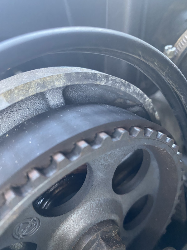

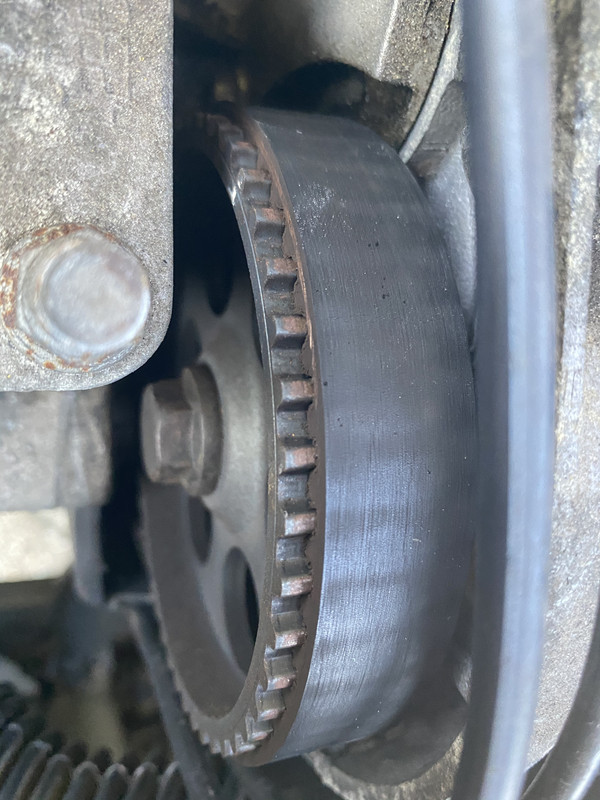

De riem ziet er trouwens na 5 jaar en 20k km zo uit;
8J6sCK8D

Interne scheuren van de koordlagen zie jij niet. En dat is juist het gevaar bij een distributieriem die weinig gebruikt is en wel al een paar jaar oud is.
Hou gewoon voorschrift van de fabrikant aan.
Feit dat de riem deels naast zn tandwielen loopt, vind ik wel zorgelijk. Dat kan in het meest vervelende geval leiden tot het aan de zijkant wegschuren van de riem, met meer kans op breuk tot gevolg.
