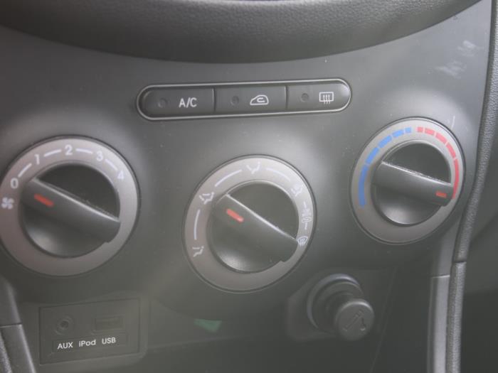

Ik heb alleen de knopjes dat ik lucht van buiten naar binnen kan laten blazen. Een knopje dat ik de roosters? Dicht kan doen dus dat de lucht buiten blijft.
En een achteruit verwarming.
En een draaiknop om de lucht te veranderen maar bijvoorbeeld de voeten, gezicht, en vooruit.

Hoe staat je recirculatie knop?
https://www.ad.nl/auto/wat-is-het-juiste-gebruik-van-deze-vreemde-knop-in-je-auto~a9ee6315/
Je moet lucht van buitenaf hebben
Middelste knopje van de 3 bovenaan.. dat lampje moet UIT zijn.
Schakel je die aan dan betrek je geen lucht meer van buiten (recirculatie stand) en kan de boel om die reden gaan beslaan.
