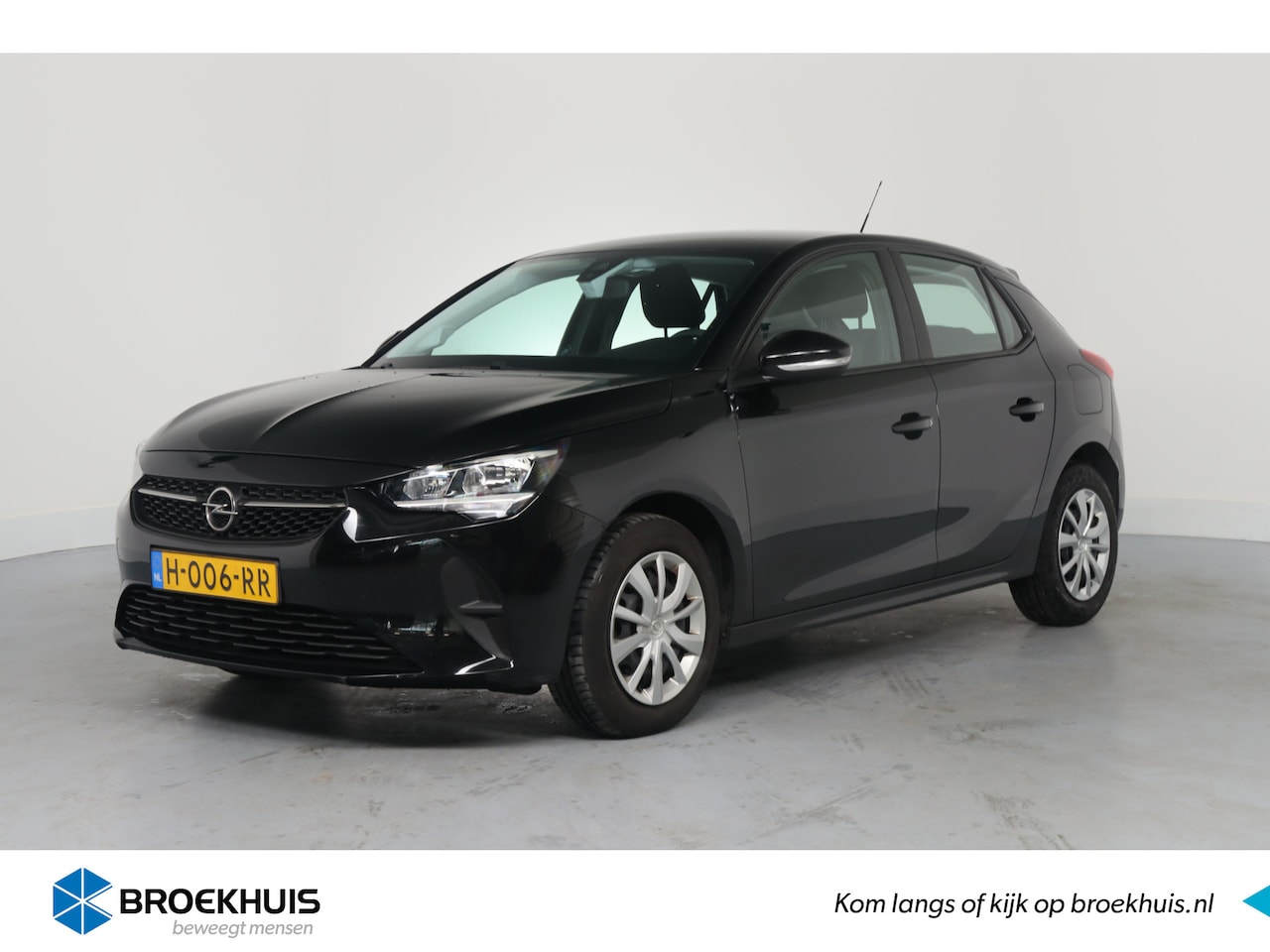

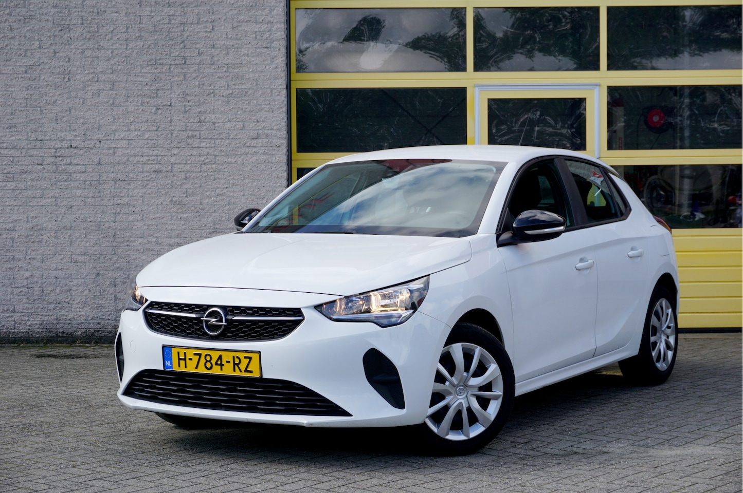

Voor mijn berekening van de verzekering had ik er 2 geselecteerd. Die waren nagenoeg even duur:
Met turbo (100pk) € 10.750:
Zonder turbo (75 pk) € 10.900
Die met turbo heeft wel wat meer gelopen. En ik heb me verder niet echt verdiept in de uitrusting. Maar het verschil in prijs lijkt mee te vallen. Of verwaarloosbaar.
Turbo is een witte niet bij de dealer. Geen 1 op 1 vergelijk. Als je wit niet erg vindt en de historie klopt dan zou ik wel voor de turbo gaan.
