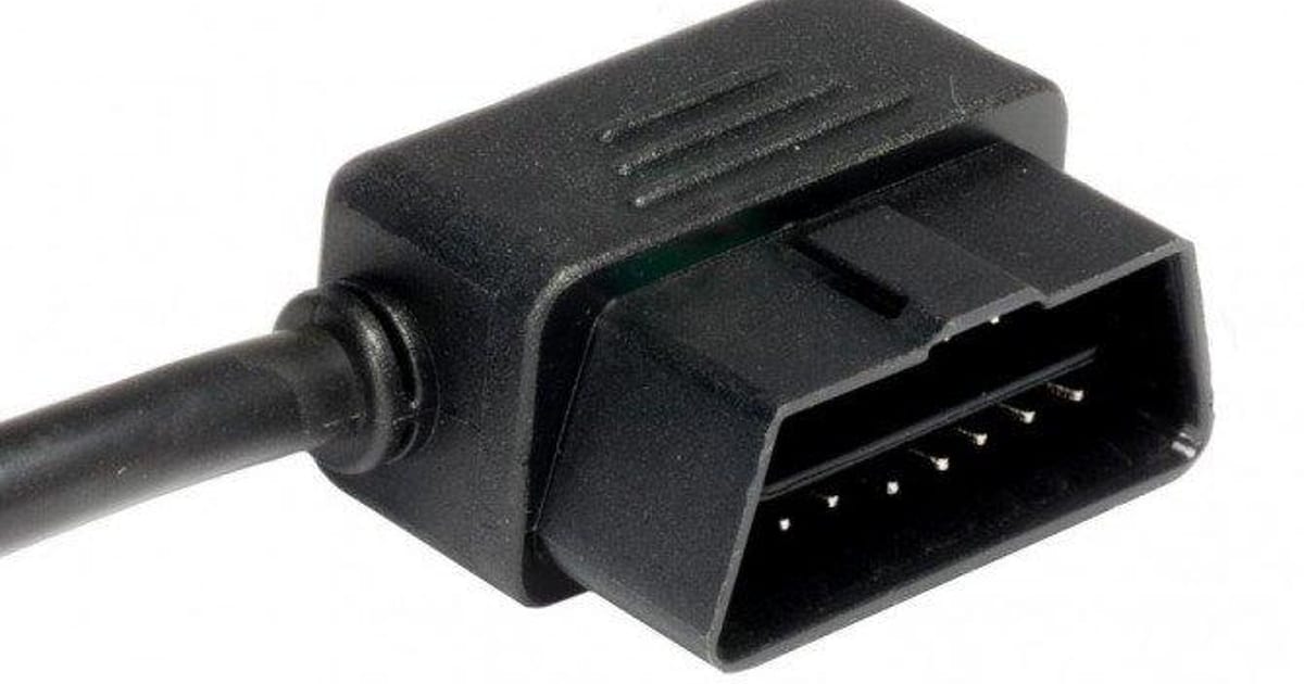

Wanneer je wilt weten of je een auto hebt die via OBD1 of via OBD2/EOBD communiceert, is het belangrijk om de volgende stelregels te volgen:
- Als jouw auto met benzinemotor na 1 januari 2001 geproduceerd is, dan communiceert de auto via OBD2/EOBD.
- Als jouw auto met dieselmotor na 1 januari 2004 geproduceerd is, dan communiceert de auto via OBD2/EOBD.
Alle auto's die ouder zijn dan bovengenoemde bouwjaren communiceren via OBD1.
Het kan echter wel zijn, ter voorbereiding op OBD2/EOBD, dat autofabrikanten alvast een OBD2 aansluiting in hun auto's hebben gebouwd. Dit wil niet zeggen dat de auto via OBD2/EOBD communiceert. Het is daarom belangrijk om de bouwjaren, zoals hierboven genoemd, in acht te nemen. (..)
Ik zat inderdaad even fout met de invoering bij apk en de invoering bij nieuwe voertuigen. Ik was in de veronderstelling dat EOBD weer een upgrade van OBD2 was. Omdat OBD2 al langer bestaat dan 2004 en nog geen standaard protocol had.
Oudere voertuigen zijn dus ook lang niet altijd uit te lezen met moderne uitleesapparaten. (mijn interesse zit meer in dat oudere spul ;) )
Inmiddels zijn die protocollen wat meer gelijk getrokken.
