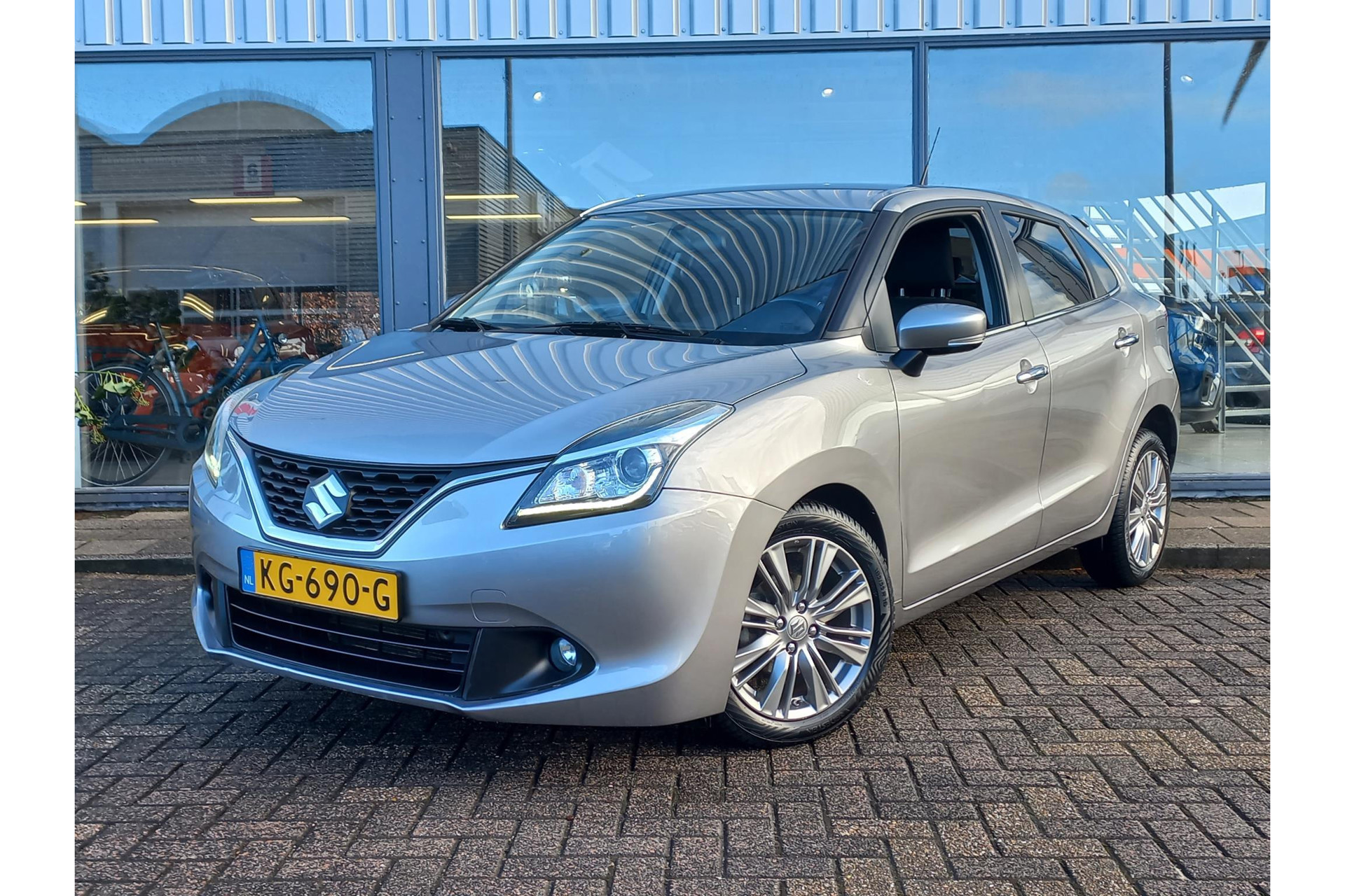

Suziki Baleno:

De Suzuki baleno die al is genoemd is ook een betrouwbare keuze de gewone heeft een cvt automaat en de turbo uitvoering een 6 traps vol automaat

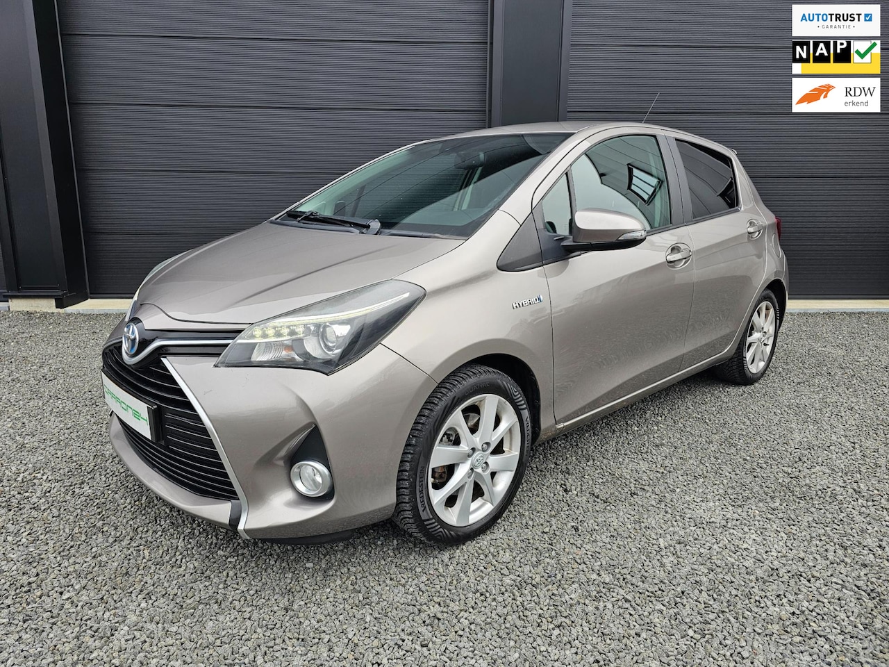

  • Toyota Yaris 2011 - 2020 1.5 Hybride
Net zoals veel andferen hier lijkt me de Yaris een uitstekende keuze. Betrouwbaar, rijdt goed, zuinig en een hele goede restwaarde. Ga er eens eentje proefrijden, zou ik zeggen.
Misschien is dit een leuke?

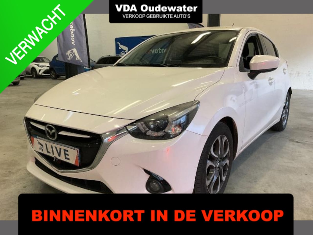

Mazda 2
De Mazda 2 heeft ook een conventionele automaat en rijdt erg fijn. Er is weinig aanbod en wat er is is relatief duur, maar dan krijg je wel een hele leuke, betrouwbare auto waar door de dealer nog Carplay/Android Auto in te activeren is.

Ik zou voor de Mazda 2 gaan. Betrouwbaar, zuinig en compleet uitgerust. Ziet er ook nog wel aardig uit. Qua budget zou dat net moeten kunnen, maar 't is krap aan
De vaak genoemde Yaris heeft een cvt in combinatie met een behoorlijk hoogtoerige motor. Maak eens een lange proerit met zo'n Yaris, en bepaal of het wat voor jou is.
Mocht je na de proefrit nog niet afgeknapt zijn op het hysterische geloei van de motor bij het optrekken, dan is de Yaris ook een goede keuze.
