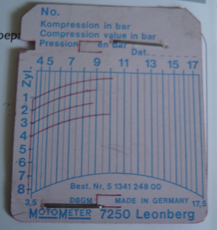

Bedrijven die in motoren handelen leveren meestal een bovenstaand kaartje met een compressiemeting erbij. Dan ben je er tenminste zeker van dat kleppen/zuiger(s)(veren) hun werk naar behoren doen.
